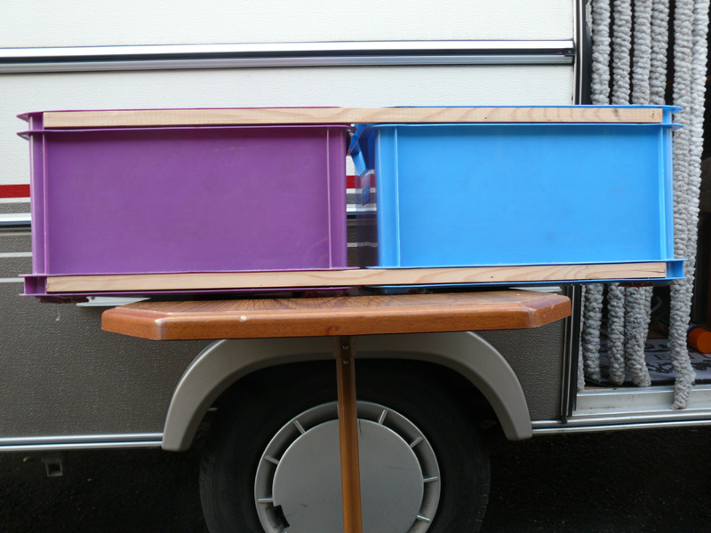

Comme plusieurs intevenants de forum, j'ai choisi d'améliorer le confort de mon : eriba : en remplaçant la dinette arrière par un lit permanent fait avec un sommier à lattes. Ce faisant, j'ai perdu l'accès aux coffres arrières. J'ai compensé le volume de rangement perdu par un bricolage fort simple : 2 x 2 caisses de plastique rendues solidaires comme le montre la photo. Une bande de moquette collée sous les caisses permet de faire glisser celles-ci sans endommager le lino de sol. Et pour compléter le tout, un tasseau de bois de longueur soigneusement ajustée entre la penderie et le placard cabinet de toilette qui lui fait face bloque toute velléité de navigation des caisses pendant la route. À l'étape, il suffit de retirer ce tasseau pour avoir accès aux caisses. Le volume de rangement ainsi créé est presque équivalent à celui perdu par la condamnation des coffres.

Pour les coffres dits " Condamnés ", n'as tu pas des trappes extérieures ??
Re: Rangement sous lit permanent
Hélas non. X( Sur ma Triton de 93 j'avais voulu en faire poser mais un tube de l'ossature se serait trouvé dans la découpe. Sur ma Troll, je n'ai pas encore prospecté avec un aimant pour voir si cela serait possible.
D'une certaine façon, je préfère ma solution à des trappes extérieures qui m'obligeraient à mettre le nez dehors (en cas d'intempéries) pour aller chercher quelque chose dans les coffres.

Bonjour, j'ai sondé ma Troll 1997 avec un aimant et il reste pour la découpe en hauteur d'un coffre extérieur 300 mm entre chaque renfort acier de la caravane.
Quant au coffre j'ai acheté un coffre plastique sur roulettes très léger.
quand au coffre j'ai acheté un coffre plastique sur roulettes très léger
C'est effectivement une option possible. Mais peux tu en mettre 2 côte à côte ? Ma solution avec des caisses solidarisées le permet, ce qui me fait 4 caisses de rangement.
