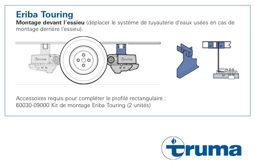

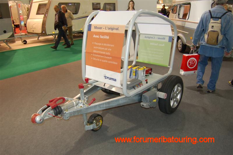

Je vous encourage à lire ce document très complet descriptif, notice d'utilisation et de montage :
L’Euro Mover SE est composé de 2 moteurs 12V, de supports divers de montage, de câblerie et d'une télécommande à distance. Les deux moteurs fonctionnent indépendamment ou simultanément pour une manœuvre facile y compris en tournant. Ils permettent de reculer ou d'avancer. Le montage s'effectue sans perçage sur la plupart des châssis. L'alimentation en 12V doit se faire depuis une batterie installée dans la caravane. Convient à tous types de caravane simple essieu. Peut gravir des plans inclinés de 25%. Consommation 15 Amp (maxi 60 Amp). Vitesse 30 cm/s.v Poids 30 kg. L'Euro Mover SE offre en plus la possibilité d'enclencher les galets automatiquement à l'aide de la télécommande.
Versions SE / TE http://www.truma.com/_anweisungen/Truma ... _17100.pdf
à partir de la page 23 pour la version française.
L’Euro Mover II est un système d’entrainement des roues de caravanes.
Deux moteurs de 12 Volts puissants placés sur l’avant des roues les entrainent grâce à des rouleaux à friction débrayables. Sur une simple pression de touche sur la télécommande à distance les roues sont entrainées vers l’avant ou vers l’arrière simultanément, et lorsqu’il s’agit de passer un virage, seule une roue sera actionnée. Il est également possible de tourner sur place lorsque vous mettez en action une roue vers l’avant et l’autre vers l’arrière.
Cet ingénieux système vous permettra de tracter une caravane simple essieu de 1200 Kg même dans les conditions les plus difficiles comme la pelouse humide, les chemins empierrés ou sur des pentes jusqu’à 25% de dénivellation. Il sera, de plus, d’une aide très précieuse lors de l’attelage du véhicule car il permet des manœuvres précises au centimètre près.
Sans modifications particulières du châssis. Le montage est recommandé avec une batterie 12 Volts / 100 A h. Il est également conseillé d’équiper son installation d’un chargeur de batterie.
Puissance moyenne absorbée : 15 Amp. Traitement galvanique contre les projections d’eau.Vitesse possible : 30 cm / s (selon les conditions et la taille des roues). Poids : 32 Prévoir une batterie de 95Ah.
Version Caravan Mover II (M2) http://www.truma.com/_anweisungen/Truma ... _79900.pdf
En anglais uniquement.
Toutes les autres versions : http://www.truma.com/_anweisungen/Truma ... mover.html
Les autres produits de la marque TRUMA : http://www.truma.com/_anweisungen/Truma ... ex_fr.html

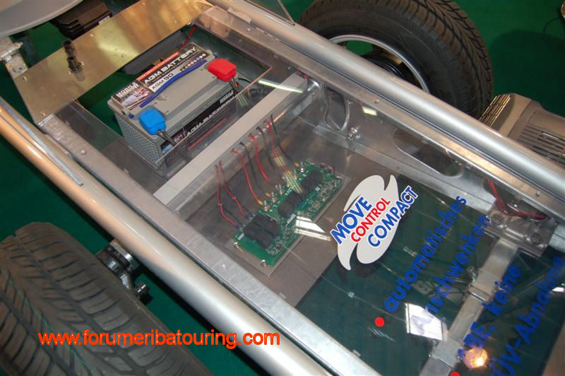

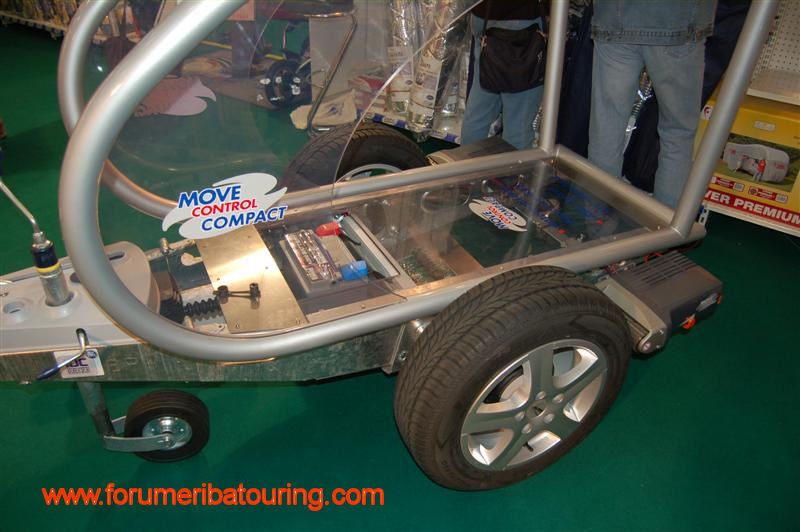

Le dispositif de déplacement pour votre caravane REICH MOVE CONTROL
MOVE CONTROL 2 CONFORT
Pour déplacer et ranger sa caravane sans effort avec une télécommande.
Le MOVE CONTROL est équipé de galets d'entrainement plus larges avec revêtement grip breveté vous garantissant une traction optimale même dans les conditions les plus défavorables. Enclenchement des galets à l'aide d'une manivelle ou d'une visseuse. Le système de manœuvre est simplement fixé au châssis de la caravane sans perçage ni soudage.
Certifié ISO-TUV 9001/2000
• MoveControl caravane est le seul appareil en mouvement, où les moteurs et boites de vitesses sont situés à l'intérieur du châssis - protégés de la pulvérisation des pneumatiques.
• MoveControl offre le plus vaste de friction dur rouleaux, couvrant même les pneus plus larges pour la meilleure traction - même dans les pires conditions.
• Adapté à la plupart des types de châssis. MoveControl est juste pincé sur le châssis - pas de perçage ou de soudage. L'unité n'a pas d'incidence sur le fonctionnement des amortisseurs et peuvent être montés devant ou derrière les roues. Lorsque vous changez de caravanes, les MoveControl peuvent être facilement transférés.
• Kit Croix pour actionner.
• approuvé en milliers de cas.
• ISO 9001:2000 TÜV-certification.
• SOFTSTART et l'électronique SOFTSTOP facilitent le mouvement précis et un plus grand contrôle - millimètre par millimètre - ainsi que la facilité et rapidité de l'attelage et d'attelage de votre caravane.
• Le nouveau contrôle électronique est protégé de la structure de la caravane.
• Déplacez votre caravane autour de n'importe quel angle et à n'importe quel site - facilement par télécommande. À la simple pression du bouton vous pouvez seul déplacer votre caravane dans n'importe quelle direction.
• Le nouveau brevet de contrôle électronique permet des rayons de courbures serrées.
• Le Move Control permet à votre caravane à monter des pentes jusqu'à 25% (basé sur un poids de la caravane 1200 kg).
• Toutes les pièces sont zinguées . Les moteurs et boites de vitesses sont situés à l'intérieur, à l'abri de l'eau, la saleté et les obstacles.
• Les MOVE CONTROL sans entretien sont prévus pour camper et vivre longtemps - sans soucis.

Quelques vues prises au salon du véhicule de loisir du Bourget 2008, il y en avait sur presque tous les stands de caravanes et d'équipementiers.

bonjour Christophe -Christophe a écrit :Hello !
merci pour les photos sur les aides à la manœuvre -
le système Truma a l'air d'être plus simple que le move control - sans doute plus aisé à installer, plus léger (Cf. le débat sur le poids) et sans doute moins cher.
as tu d'autres informations sur ce truma
merci d'avance.

Re: Aide à la manoeuvre
Bonjour Triton,
Il semble juste monté à l'envers, le droite à gauche et Lycée de Versailles
Regarde deux photos plus hautt sur la chariotte de démonstration au salon, bien que ce fut monté à l'avant de la roue, donc pas comme sur ta Troll.
Pour ton pseudo , comment fait on ?
06.08.33.15.40-
Oscar
Re bonjour,
Monté à l'envers, c'est bien ce que je pense aussi et pourtant...., c'est réalisé par des "pros"
je verrais cela de plus près la semaine prochaine
Pour mon pseudo, je t'ai envoyé un message privé: si l'on oublie triton pour Oscar ce sera au poil!
triton?
triton?
- PtitePoule
- Messages : 598
- prénom : Cot Cot ?
Bonsoir !
Sur les photos présentées ,prises au salon ,le "galet entraineur" agit sur la moitié supérieure
de la roue ,ce qui me semble logique !Comme les solex autrefois ,et c'est ici egalement que
je poserai ma main ,pour faire avancer une roue ou tout objet circulaire !
Bizarre en effet !!! Peut-être monter a l'envers car prèsence d'autres choses sous le chassis ?
A voir !
A voir !

Les movers se montent indifféremment devant ou derrière les roues, avec une préférence pour l'avant afin de limiter les projections en roulant.
Extrait de la notice Truma téléchargeable sur http://www.truma.com
A mon avis, ce "pro" n'a rien d'un Pro et a du bidouiller une fixation pour se passer du kit châssis ... du coup, le mover est tête en bas ... envoie un mail chez truma, ils répondent facilement pour savoir si tu peux l'utiliser dans cette position où si ça risque de le dégrader. vu le prix, et suivant leur réponse, l'achat d'un kit de fixation sera moins cher que l'achat d'un nouveau mover.
Jean-Marc
Jean-Marc
- Christophe
- Messages : 4786
- prénom : Christophe Véro
- Localisation : 91 - 61
Re-Après renseignements pris auprès de notre ami " LA ROCHELLE CARAVANE ":
- il est préférable de le monter à l'arrière des roues, car ainsi une protection se fait naturellement ( on va plus souvent en marche avant que son contraire)
- par contre pour rétablir un semblant d'équilibre, il faut placer les accessoires ( batterie, ...) à l'avant de l'essieu.
- oui il faut respecter le sens de montage et même avec le kit, une adaptation reste à faire.
- une histoire de " bon sens " dans l'autre sens de la terminologie

Je réfléchis à l'installation d'une aide à la manoeuvre et suis intéressé par le produit que Jean Marc a adopté pour sa familia (vendeur à 80 km de chez moi et prix trés inférieur à celui du Truma).
Ce fournisseur belge de powr compact propose deux types de batteries et de chargeurs pour l'aide à la manoeuvre -
soit une batterie Calcium VMF de 105 Amp/h (sans maintenance) avec un chargeur LBC 412,
environ 63 kgs -
soit une batterie Optima de 55 Ah (nouvelle technologie AGM, sans maintenance), le chargeur AQ-Tron - environ 51 Kgs -
la différence de poids est appréciable - mais dans la 2de configuration le surcout est de 150 euros --
Quelqu'un peut il me dire ce qui différencie, d'un point de vue technique, les deux options.
merci d'avance -
Jacques.
ps : demain la sté belge organise une journée portes ouvertes à Zwevegem (B)- si ça intéresse quelqu'un -
occasion de manger des frites à la mayonnaise, une fois et de ramener des chocolats belges (50% moins cher qu'en France - eh oui)_
