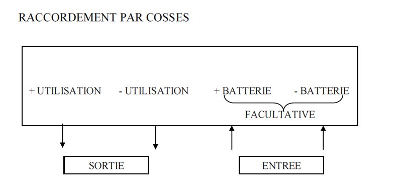

Lorsque j'ai acheté ma Troll au mois de juillet, elle était équipée d'un petit transfo qui permettait à la pompe de fonctionner aussi bien sur le 220V que le 12V voiture. L'emplacement du transfo ne me convenant pas, je l'ai déplacé. Mais j'ai fait la bêtise de ne pas relever les connexions.
Résultat des courses : la pompe fonctionne sur le 220V mais pas sur le 12V voiture.
Quelqu'un connait-il ce matériel ?
Comment faut-il terminer le travail ?
Que concerne la mention Entrée ? La connexion de la pompe ou la connexion au 12V voiture ?

Bonjour Marcel c'est tout bonnement un transfo 12v d'après le 220v la sortie c'est normalement le 12v 2.5a et protéger par un fusible noir 15 ou 20a à voir dedans l'entrée a mon avis ça doit être l'entrée 200v mais attention c'est pas sur ce qui veut dire que les cosses inutilisées on y mettrai le 220v secteur est ce que tu as un cordon avec une prise secteur genre fil noir + prise si c'est le cas " entrée " n'est pas la connection 220v si t'as rien c'est ça le schéma de branchement est assez simple !!!

Le cordon noir c'est le secteur 220v la sortie à gauche c'est le 12v redressé du transfo qui va vers le 12v caravane ou ta pompe ou les 2 protégés par le fusible noir
Si tu as un petit appareil de mesure ou une ampoule de voiture 12v + 2 fils tu peux tester en fonctionnement les 2 cosses de droite si ça s'allume ou s'il y a du courant "entrée " voudrait dire batterie ou rechargée une batterie là tu entres une tension 12v de batterie que tu rechargerais je ne vois que ça
Non, c'est marqué 12V
Voila comme ça c'est clair c'est le même que ça :
http://www.leboncoin.fr/vi/82789509.htm?ca=19_s
Oui
Actuellement les 2 bornes de gauche sont reliées à la pompe qui peut ainsi fonctionner dès que je suis connecté au secteur. Quant à l'envoyer sur le 12V caravane, c'est hors de question, le transfo ne délivre pas assez de puissance.
Ce que je cherche à savoir, c'est ce que l'on peut connecter sur Entrée car je voudrais bien arriver à faire fonctionner la pompe lorsque je ne dispose que de la connexion à la voiture. Le précédent essai (connexion depuis la boite de dérivation 12V située près du frigo) s'est soldé par la fonte du fusible de la voiture destiné à la protection de la ligne 12V permanent. J'avais pourtant pris soin de ne pas brancher en même temps le 220V

Merci Christophe pour cette suggestion ; je vais leur poser ma question par mail, photos à l'appui. Dès que j'aurai leur réponse, je la publierai ici.
Re: Alimentation pompe électrique
Voici la réponse de Ets Scheiber
Que dois-je connecter sur les bornes Entrée 12V ? S'agit-il du 12V voiture ? Oui
Peut-on laisser la voiture connectée à la caravane lorsqu'on est relié au 220V ? Oui, car le transformateur possède un inverseur
En espérant que ceci pourra aider d'autres membres du forum. Et encore merci à Christophe de m'avoir indiqué à quelle porte frapper

Bonjour, je viens de tomber sur votre post en cherchant des infos car j'ai le même problème avce le même transfo 12V, l'étiquette n'est plus sur le boitier et je ne sais pas comment câbler les 4 cosses :-|
est-ce que vous avez pu avoir des infos sur le câblage auprès de la sté SCHEIBER, s.v.p. merci.
Regarde à la page précédente, j'ai posté le schéma de cablage ; tu as 2 entrées 12 volts à aller piquer lsur le boitier 12v accessible en dévissant la grille d'aération basse du frigo et 2 sorties 12V à connecter à la pompe

Ok merci bien, j'avais pas pu voir les schémas sans être inscrit mais maintetant je les ai, nickel !!! :super:
