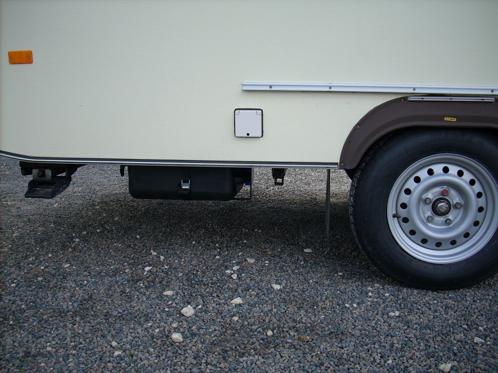

Ma Puck est équipée de bavettes artisanales que le précédent propriétaire avait bricolées, il faut le dire avec soin, le rendu est excellent.
Elles sont fixées de façon très simple avec des cornières directement sur le châssis. Elles semblent provenir d'une petite voiture genre R5 ou Polo...
On les apperçoit sur cette photo, je n'en ai pas de plus précise, et je ne peux pas en faire dans l'immédiat, ma caravane étant en hivernage assez loin de chez moi...
J'espère que ça t'aidera un peu dans tes projets.
