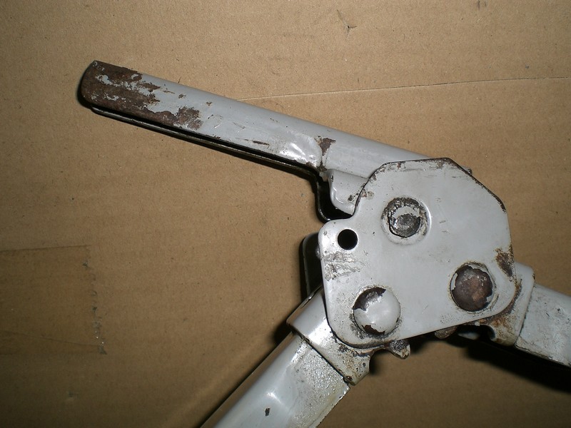

Re: CRIC DE LEVAGE
Salut, le cric qui est en photo est le même que j'ai payé 3 € dans une casse et il avait jamais servi Amicalement Chag

Re: CRIC DE LEVAGE
Hello !ivan - marc a écrit :.../...pourriez-vous me dire de quel véhicule est le cric en photos ? .../...
Celui de la photo
Mais il y a ceux des combi VW qui sont relativement semblables, tu dois en trouver sur E-Bay ( Je crois savoir que tu domines le sujet

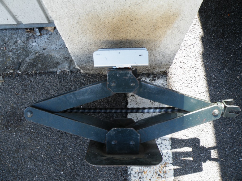

ivan - marc
Re: CRIC DE LEVAGE
Bonjour à tous.
Je viens d'acheter pour une somme dérisoire un cric losange de Lada niva 4x4, je l'ai essayé tout va bien mais il faut quand même faire attention à l'état du terrain pour éviter que le carré du cric ripe du carré du support il faut donc prévoir une planche pour mettre sous le cric afin d'éviter les problèmes.

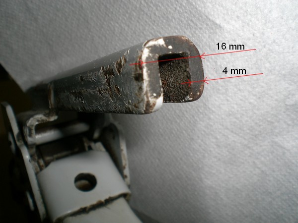

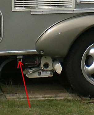

Re: CRIC DE LEVAGE
Personnellement, j'utilise un cric hydraulique type bouteille prenant appui sur le tube carré. Mais il y a un risque de dérapage, selon l'état du terrain avec le risque de voir le cric bouteille passer au travers du plancher.
J'ai éliminé ce risque avec un accessoire tout bête à fabriquer : un bout de ferraille en U (longueur 5 cm) venant s'emboiter sur le tube carré prévu pour le cric. Sous le U j'ai soudé un morceau de tube (longueur 1cm, ça suffit) d'un diamètre suffisant pour coiffer le cric bouteille. Maintenant fini les soucis, aucun risque de dérapage.

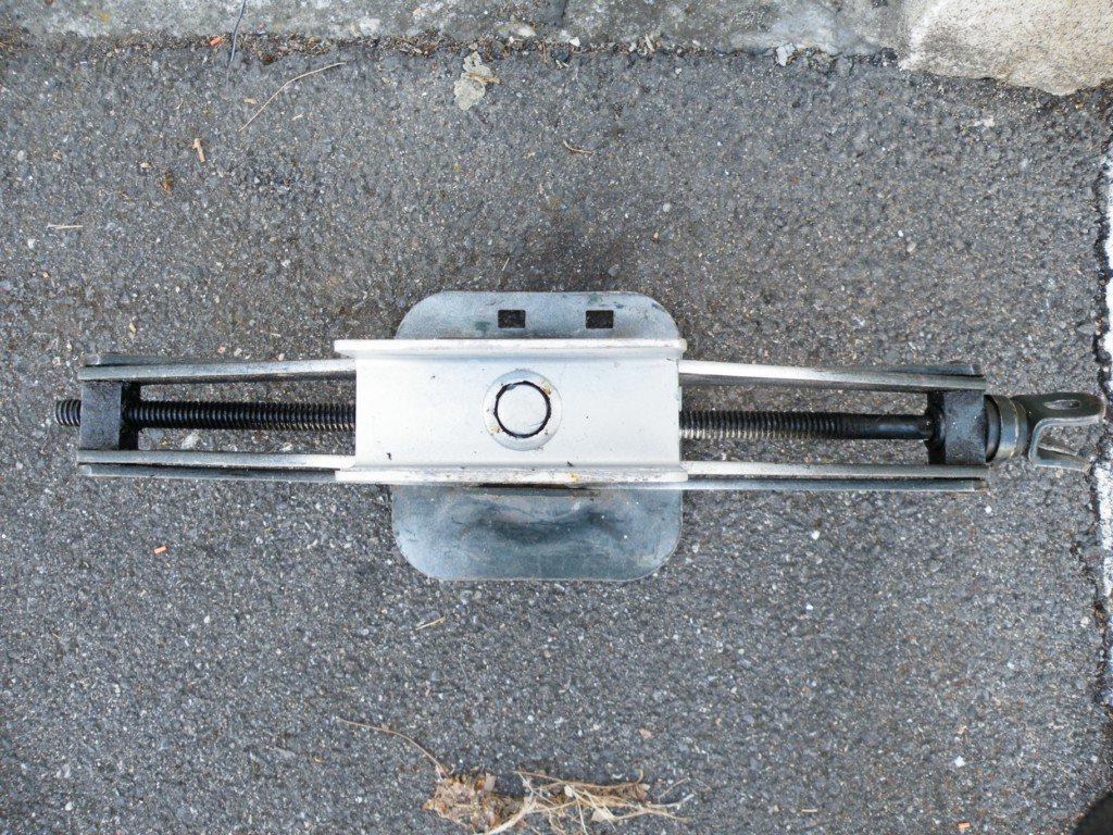

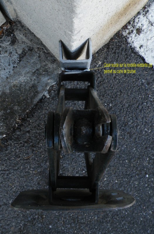

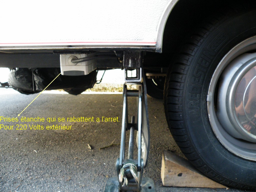

Re: CRIC DE LEVAGE
Bonjour a Tous,
Personnellement ,j'ai trouvé un cric (Triangle) et j'ai soudé un tube carré ouvert sur un coté ce qui évite le dérapage du cric en soulevant la caravane.
Bon Dimanche.
Jean Louis.
Bon Dimanche.
Jean Louis.

Re: CRIC DE LEVAGE
Comme le Chef me l'a si gentiment demandé ,je vous mets quelques photos du Cric modifié.
Réalisation simple et peu côuteuse.
- tintin
- Messages : 1106
- prénom : Jean Louis- Marie.
Re: CRIC DE LEVAGE
Je suis allé trop vite voici les photos.....

Re: CRIC DE LEVAGE
De rien M'sieur,si cela peux éviter des accidents,car quand on crève avec les turbulences des camions sur le bord de la route ,il vaut mieux que le cric tienne bien en place.(et c'est pas grand chose a faire).

Bonjour, quelqu'un peut-il me dire les cotes du profilé carré pour le cric,(ne serait-ce pas du 25mm ?),
j'ai récupéré un cric losange, et j'aimerai faire comme Tintin (dans les post plus haut), et comme la titine est encore en hivernage... Merci
Pour info, la titine est une Troll 2001
- carré cric.jpg (68.71 Kio) Vu 36637 fois
Re: CRIC DE LEVAGE
Sur ma Troll 95 le carré mesure 31mm extérieur. Mais modèle 95 ou 2001 je pense qu'ils ont tous la même cote. Pour ce qui me concerne, j'ai dû meuler l'intérieur du U pour l'élargir un poil.

Re: CRIC DE LEVAGE
j'ai bricolé un cric sur les idées de tintin et je confirme que ça fonctionne super bien.........merci tintin

A votre avis est-ce qu'il manque un axe , ou pas en dessous du "doigt" (détail 2éme photo) ?
- CIMG4729.JPG (141.22 Kio) Vu 36566 fois
- CIMG4731.JPG (139.07 Kio) Vu 36566 fois
Re: CRIC DE LEVAGE
J'ai du mal à apprécier :
1)le doigt semble rond ; si c'est le cas, je serais réservé sur son emploi avec nos tourings.
2) s'il a une section rectangulaire, rentre-t-il bien dans le carré prévu sous les tourings pour lever la caravane ? Si c'est le cas, ce cric est génial
3) Pour l'axe, aucune idée ; il faudrait avoir le cric en main . tu pourras nous le montrer à Anet.
4) Prévois quelques blocs de bois bien épais à disposer sous le cric avant de le déplier pour
a) augmenter la surface de pose
b) que le cric soit dans la position de ta première photo lorsque la roue est soulevée du sol.

Voici le "doigt" en question , il est en U , environ 16mm et épaisseur environ 4mm.
- CIMG4737.JPG (84.41 Kio) Vu 36546 fois
- djef24
- Messages : 7836
- prénom : Jean-François
Re: CRIC DE LEVAGE
je crois merlau que la meilleure réponse à ton problème de cric est un essai en grandeur nature en t'entourant de toutes les précautions
