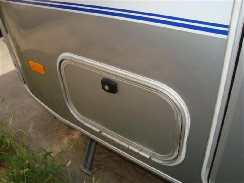

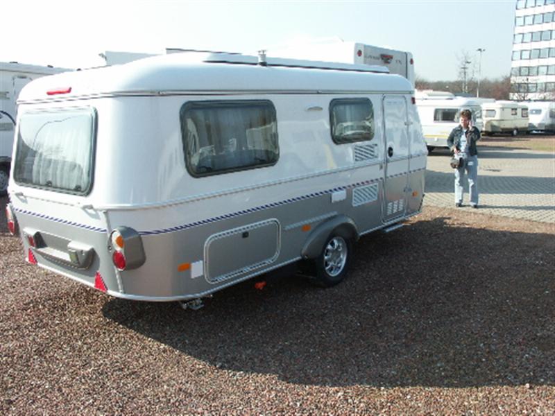

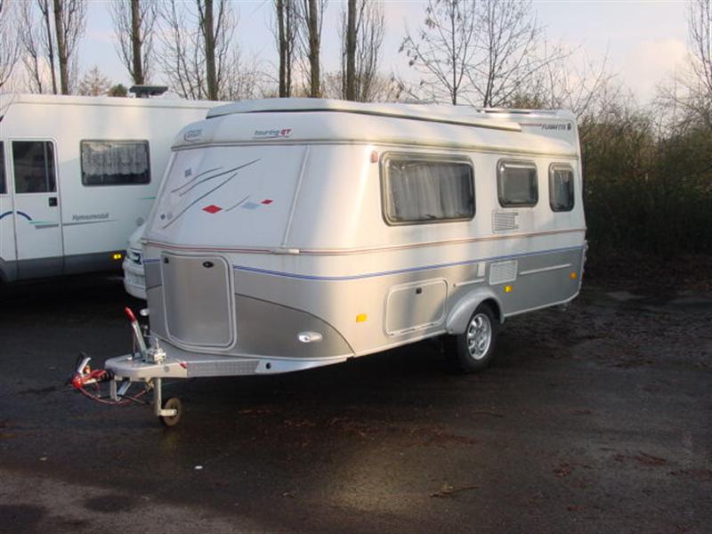

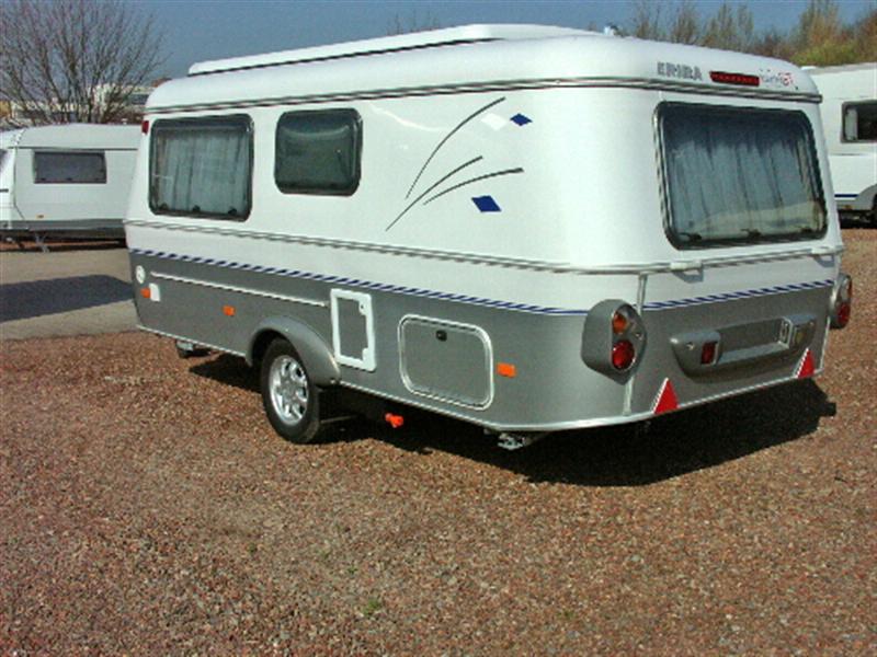

Je n'ai pas les dimensions mais peut-être faudra-t-il préciser le type de troll et le côté car rien qu'en regardant ces photos, on peut noter des différences importantes...
a+

L'alvéole destinée à recevoir un portillon sur le côté droit de la Troll 530 à une dimension de 799 mm X 294 mm ou 350 mm suivant le format
Lors de l'option lit tout fait, le portillon est du grand format et il faut pour le poser supprimer un tube horizontal de l'ossature pour l'y insérer :-D
