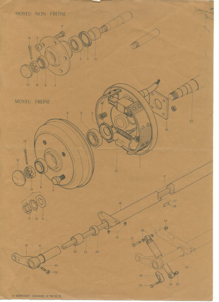

Ta Puck est équipée de suspensions FRANKEL ( FTF : marque absorbée par AL-KO ).
Pour répondre à ta question :
J'aurai tendance à dévisser un graisseur et remplir par l'autre jusqu'à refoulement et faire de même sur l'autre paire.
Voici la notice d'entretien des-dites suspensions.
