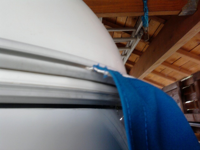

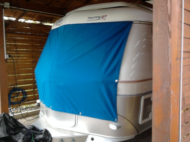

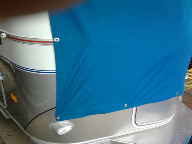

BONJOUR
AUJOURD'HUI MISE EN PLACE D'UNE TOILE POUR PROTEGER L'AVANT DE
L'ERIBA DES GRAVILLONS ET INSECTES
A L'ORIGINE UN TAUD DE BATEAUX DONT LE JONC POUR LA FIXATION
DANS LE PROFIL ALUMINIUM ETAIT IMPECCABLE
FIXATION POUR LE BAS AVEC DES TAQUETS TOURNANTS
CHRISTIAN

Re: TOILE DE PROTECTION AVANT
Travail propre
Et de plus en mettant deux piquets et des haubans cela peut te faire une solette à l'avant
, et donc une flèche et un coffre protégés sur le camping.
christian a écrit :BONJOUR
CHRISTIAN
En fait, c'est une burqa quoi ! ! !
Beau boulot !!!
Un point à surveiller cependant, si la toile faseille en roulant sous l'effet du vent, j'ai peur qu'elle ne ternisse le brillant des baies.
Ces toiles de bâche sont assez rêches et abrasives. j'en ai une sur un petit bateau, et la peinture au niveau des angles saillants a été littéralement "poncée" par les frottements de la bâche...
Il te faudra peut-être la doubler au niveau des baies avec de la feutrine ou quelque chose dans ce genre.
Didier
Beau boulot !!!
Didier
merci du conseil pour les baies je vais rajouter
une feutrine
christian

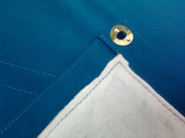

BONJOUR
POUR QUE LA BURKA DE L'ERIBA SOIT PLUS DOUCE POSE D'UNE FEUTRINE
SUR TOUTE LA SURFACE INTERIEURE SUIVANT LES CONSEILS DE DEBLEC06
CHRISTIAN

- deblec06
- Messages : 184
- Enregistré le : lun. 25 août 2008 23:26
- Modèle de caravane : Triton GT 430 - Nissan X-Trail SE
- prénom : Didier
- Localisation : Arrière pays Niçois
CHAPEAU BAS !!!
c'est du travail de Pro
CHAPEAU BAS !!!
