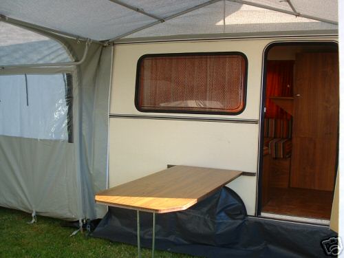

Nombreux sont ceux qui ont un vieux modèle non pourvu d'un rail destiné à recevoir la table Eriba sous l'auvent.
Cette option est bien pratique, car elle permet de déjeuner à l'extérieur sans devoir à chaque fois défaire le lit. ;-)

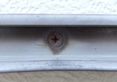

Regarde la troisième photo, ce qui importe, c'est le profil.
Effectivement sur ma Puck le rail est en PVC, ce qui fait moins mal si l'on se cogne dedans :aille2: ( il faut aussi penser aux enfants plus proches de cette hauteur ), mais sur les anciens modèles, il était en Alu.
Maintenant, autre suggestion, vu que c'est la table qui est le plus souvent déplacée pour montage et démontage, elle se retrouve soumise aux chocs.
Donc, il me semble plus important que ce soit cette dernière qui reçoive le rail Alu :]

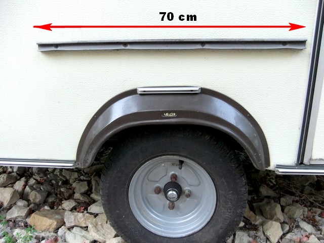

Templier citron a écrit : Pour le perçage, j'aimerais être sûr de tomber pile-poil dans la structure en tubes d'acier ou dans les renforts de la caravane. Dois-je me fier peu ou prou à un simple aimant afin de les localiser "à l'aveugle" ou existe-t-il des cotes précises afin de ne pas percer au hasard ?
Les cotes sont donc sur la deuxième photo, mais il est bon de vérifier au préalable avec un aimant, la présence de la traverse horizontale.( Voir photo ci-jointe )

Donc, moralité, garder la longueur de 695 pour le rail et tracer une horizontale pour perçage à 450 depuis le moyeu de la roue...

D'origine ce sont des vis cruciforme, au niveau de la fixation. ;-)

Sinon, autre repère : La cote entre le dessous du rail el le bas de caisse de part et d'autre de la roue est de 36 Cm

Christophe a écrit :Sinon, autre repère : La cote entre le dessous du rail el le bas de caisse de part et d'autre de la roue est de 36 Cm
Ok, many thanks. Je vais prendre cette valeur comme réf. Merci encore. :amen:

justjojy a écrit :rien a voir, bonjour a tous ;) ... Christophe, sur ta photo on peut voir un peu ton auvent, il a l'air pas mal du tout, on peut en voir plus et quel modele es ce ? merci beaucoup
Ce n'est pas le mien ;-)
Mais c'est un modèle SOPLAIR avec annexe ou cuisine iu chambre ou les deux de part et d'autre.
Tape SOPLAIR dans la fonction : " Rechercher " en haut à droite de la page
