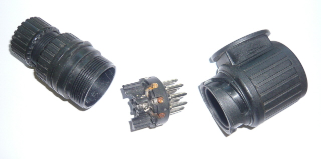

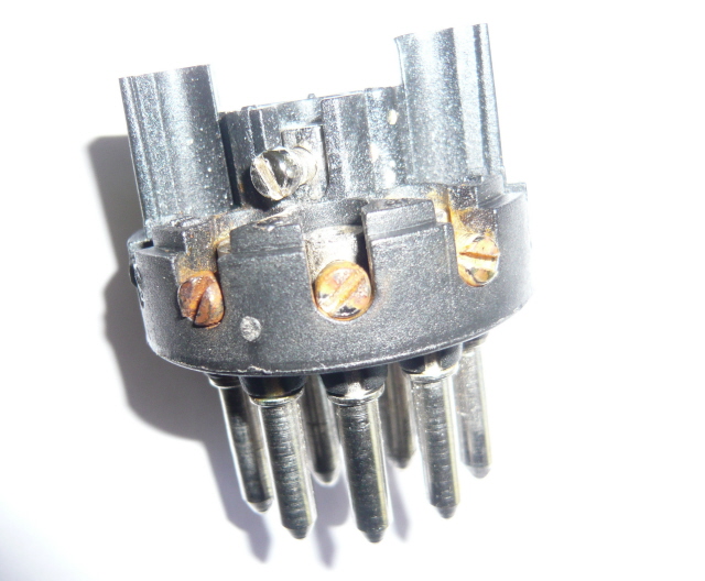

Re: Plus de frigo ni de lumiére ? ouahh - ça marche
Je vais donc démonter la prise pour vérifier qu'aucun fil ne touche un autre.
quant à la suggestion des "masses" - pourquoi pas - mais où pourrait il y avoir une masse et comment la repérer ?[/quote]
VOILA - j'ai démonté la prise électrique d'attelage de la caravane et je l'ai remplacé par une toute neuve (10.5 Euros) et voila que ça marche. J'ai de la lumiére dans la caravane et le frigo marche (lumière verte) lorsque la voiture est en marche.
Quant à savoir pourquoi ça marchait pas, ne n'en sais toujours rien -
maximilien
