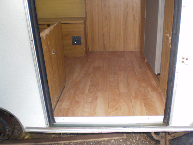

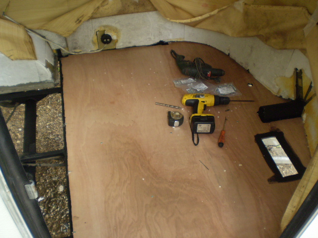

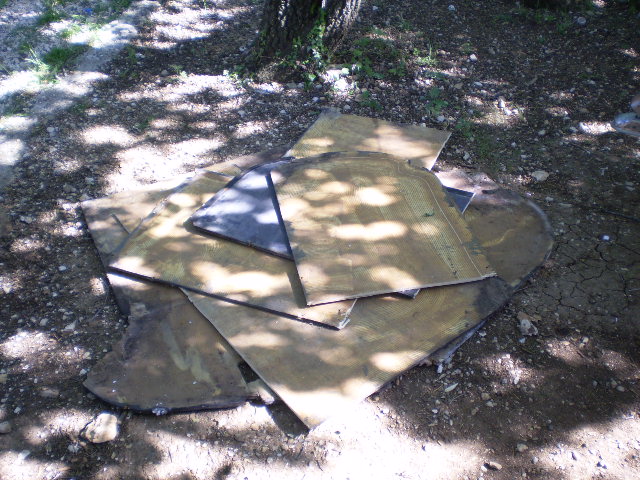

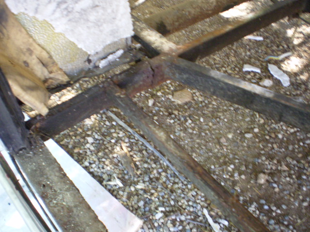

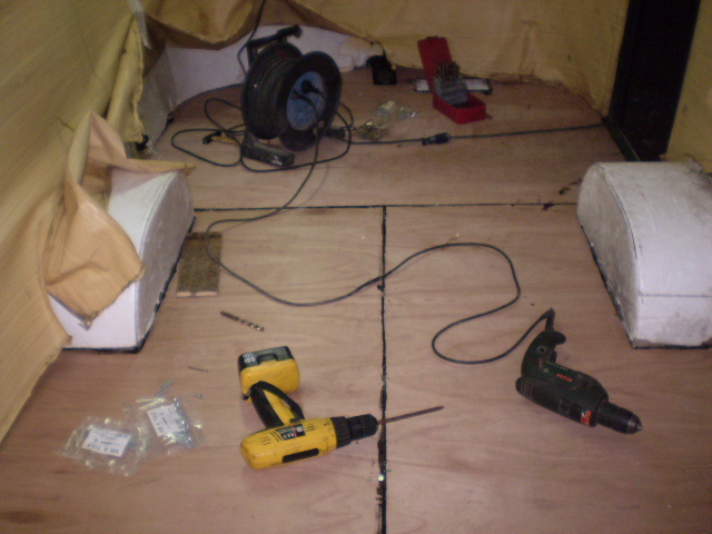

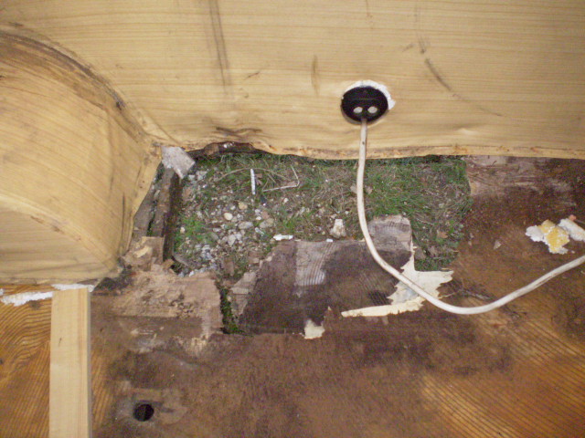

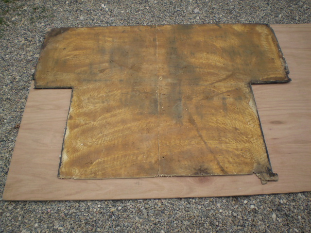

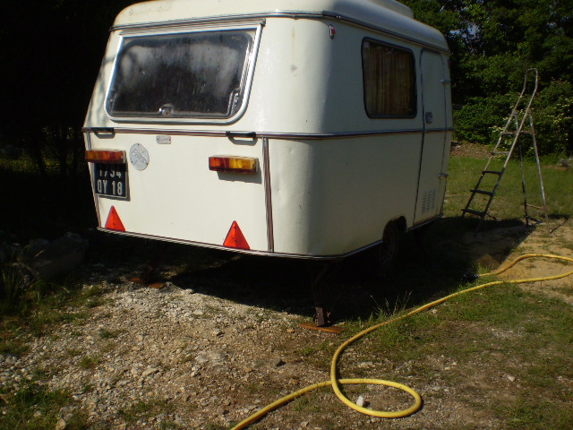

Salut a tous j'ai acheter l'hiver dernier une Eriba puck de 1978 qui était un peu fatigué donc je me suis lancé dans la resto ,au programme changer le plancher, ressouder des traverses qui était dessoudées échange des tissus et un bon nettoyage.
joli petit trou
joli petit trou
voila plancher déposé
repose du plancher en 5 fois
voila le lino est posé et les meubles aussi

As tu remis l'isolation sous ton plancher ?
Profites en pour mettre un cordon de silicone entre le pare cailloux et la carrosserie alu à l'avant, c'est là que l'eau chemine avant d'attaquer les planchers. ;-)
Bonne continuation :hello:
ludo26
Re: Présentation d'une Eriba puck en plein resto
Message non lu par ludo26 »
salut a tous , ou j'ai mis de l'insonorisant et qui est étanche c'est une sorte de blackson spécial pour les soubassements autos et caravanes.
non je n'ai pas encore fait l'étanchéité de la face avant.
