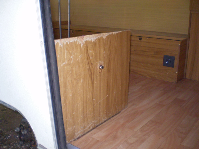

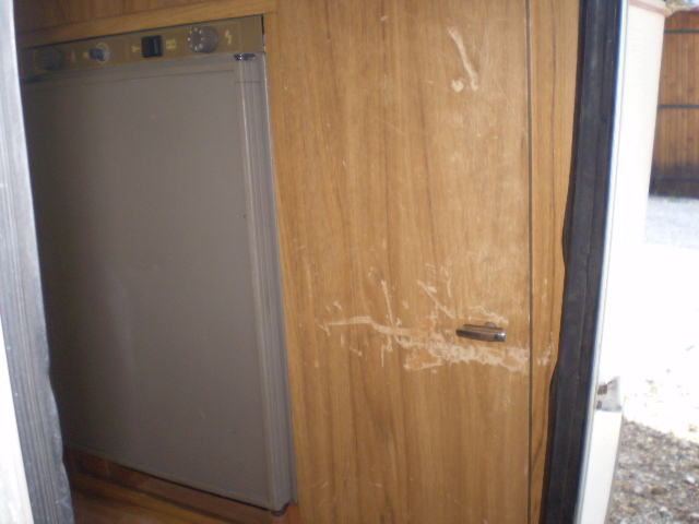

salut a tous
je voudrais refaire les 2 portes de placards et la trappe sous siège qui son abimées mais je ne sais pas quoi mettre a la place car je ne trouverai surement pas la même couleur de plaquage que l'origine Merci d'un conseil.
Re: Problème de meuble abimé
tout dépend de ton courage ou de l'or que tu as dans les doigts ???!!!
Dans les grandes surfaces, ils vendent des feuilles de bois pour marqueterie, avec un bon collage une période sous presse et une belle finition ( cire ou lasure ) tu peux en faire un bijou de cette p'tite Puck.
Ou plus simple, prendre des planches du bois de ton choix et refaire en massif ces panneaux ;-)
