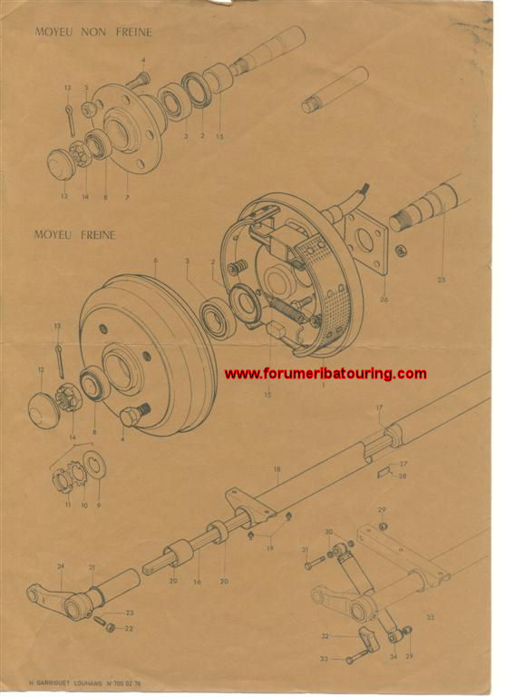

merci pour ces réponses mais un doute sur cette réponse??:un réglage fin sur les mollettes accessibles à l'arrière des flasques par deux trous
Re: Blocage des freins?
Re,
suspensionsFrankel2 (Large).jpg (60.1 Kio) Vu 5752 fois
Ce document doit mieux correspondre à ce que tu as ;-)

Merci beaucoup et en plus en fouinant sur le forum j'ai trouvé les éclaté de la flèche :super:
ce week-end je vais essayer de mi coller
