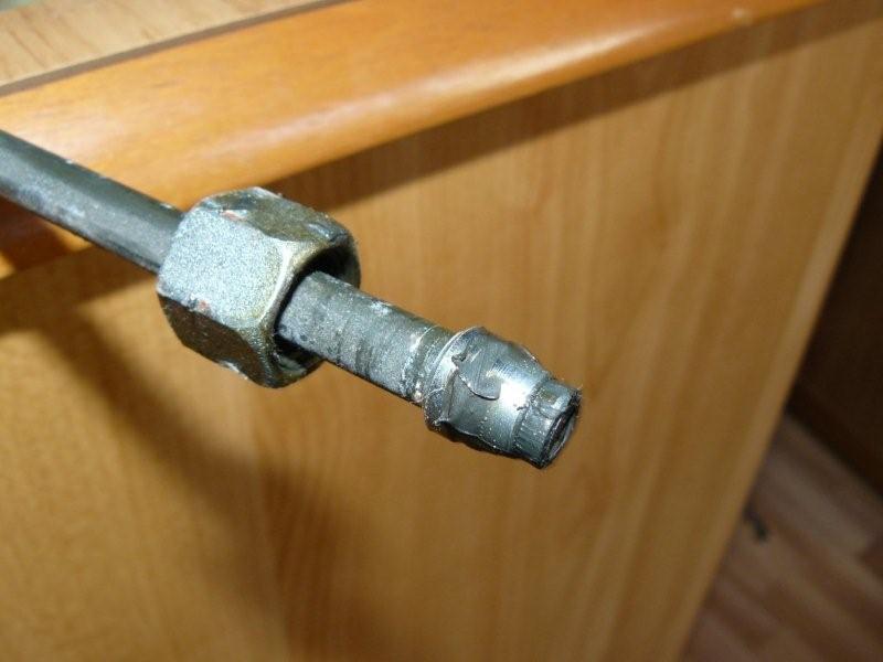

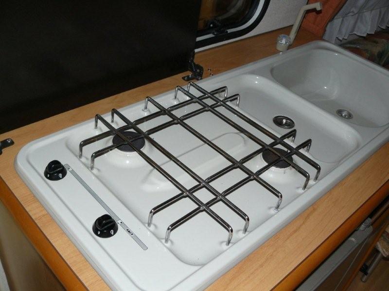

Je souhaite extraire le bloc évier/plaque de cuisson du meuble cuisine. Pour cela, je dois dévisser l'arrivée de gaz. Problème : le raccord est bloqué serré et je n'ose trop forcer de peur de tout arracher. Help please ....
Merci. Bruno.

- Jean-Marc
- Messages : 1262
- prénom : Jean-Marc ?
Re: Démontage plaque de cuisson
Je vais peut être dire une bêtise, mais ne serait-ce pas un pas à droite sur les raccords de gaz ?
Normal que ce soit dur , c'est monté d'usine avec un produit pour renforcer l'étanchéité
Je te conseille de tenir avec une pince la partie de droite ( genre clé anglaise bien bloquée ) pour ne pas forcer sur les tuyaux
Merci Laurent, et le pas de vis est-il inversé sur les raccords de gaz comme le dit Jean-Marc ?
Bruno44 a écrit :Merci Laurent, et le pas de vis est-il inversé sur les raccords de gaz comme le dit Jean-Marc ?
Bruno.
Je ne pense pas, il faut bien regarder l'amorce de filet
chauffer l'ecrou avec un decapeur thermique proteger le bois et bien sur
demonter la bouteille de gaz et desserrer le raccord dans la foulee encore tres chaud
le filetage est serrage a droite et desserrage a gauche
le fait de chauffer l'ecrou le dilate un peu et en cas d'une pate frein filet il se
ramollit
bon courage
christian
Hello,
Je confirme, il s'agit d'un pas à droite, donc tourner dans le sens inverse des aiguilles d'une montre pour dévisser.
Bien bloquer le coude à l'aide d'une clé plate (ou à molette) et ne pas hésiter à forcer, le serrage est très fort, car il y a une bague conique sur le tuyau qui se serti en serrant pour assurer l'étanchéité.
Il faudrait logiquement changer cette bague à chaque démontage, mais c'est loin d'être évident pour la sortir du tuyau.
Si tu la laisses, resserre très fort, et surtout fais un contrôle d'étanchéité après le remontage.
voici la bague en question :
Bon courage !

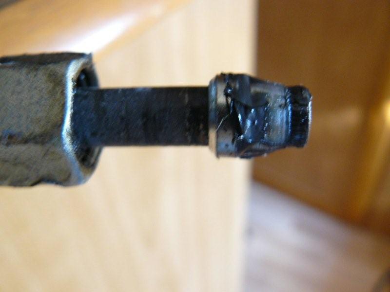

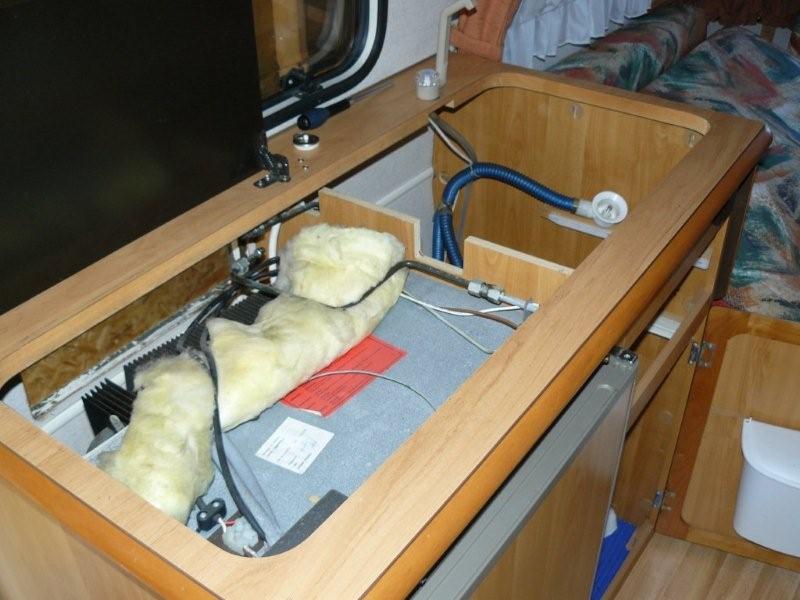

Merci pour votre aide.
Le démontage est terminé.
Sur les raccords de gaz se trouve un produit gras qui ressemble à de la graisse. Qu'en est-il exactement ?
Je trouve également étrange la présence d'un petit morceau de laine de verre sous la plaque de cuisson.
En pièces jointes les photos.
Bruno.
super ! voilà une chose de faite !
Le graisse c'est pour assurer l'étanchéité , normal .
La laine de verre , c'est pour limiter la remontée de chaleur du frigo dans le meuble cuisine !
Moi j'en ai pas et je peux te dire ... que je vais vite en mettre ! ça chauffe dur là derrière !
Au fait , pourquoi tu le démontes ???
OK Laurent, mais la laine de verre ne risque pas de prendre feu ?
je crois pas que ça brule ... mais toute façon y a pas de flamme proche ....
t'inquiète pas , Si Eriba l'a mise , c'est que ça risque rien ! je leur fais confiance
