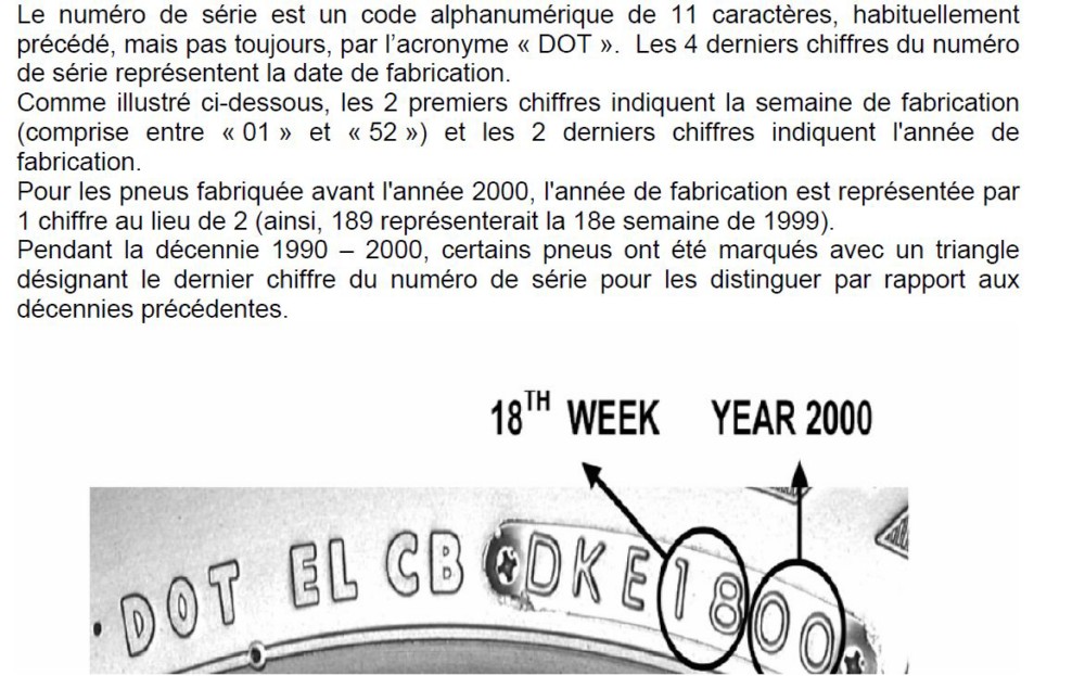

djef24 a écrit :ouahhhhhhhhhhhhhhhh..................mais au fait ou se trouve la date de fabrication sur un pneu :oops:
hello lolo64..content que cela finisse bien pour toi , moi aussi j'ai eu chaud :-( :rouge: http://www.forumeribatouring.com/viewto ... =23&t=1005...djef24.. regarde cela ...
Capturer.. [1000X750].JPG (164.98 Kio) Vu 19671 fois
..@+ ;-) . :hello:

OK merci
