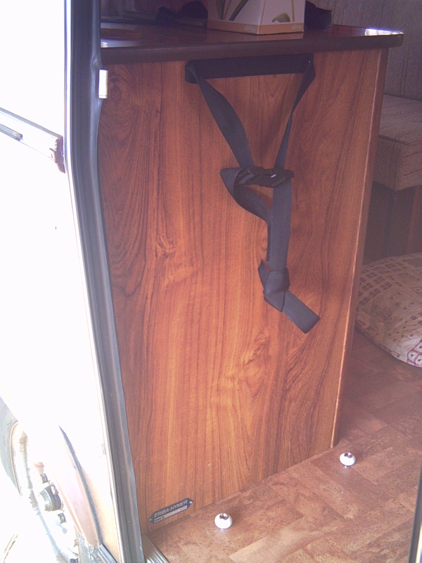

thomy a écrit : elle est aussi trop encombrante à ranger quand le lit est ouvert dur dur de lui trouver un place.....
pour ma part je la range debout le long du petit meuble a gauche de l'entrée. Comme j'y est fixé une sangle avec des clips je peux l'y accrocher et elle ne m'embète plus la nuit.

oui je veux la mettre comme ca , mais la faire de la hauteur du meuble pour ne pas qu'elle dépasse
car comme je le disais elle est beaucoup trop longue pour moi ,
alors je vais en faire une plus courte
voilà bonne journée et merci

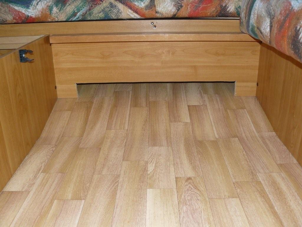

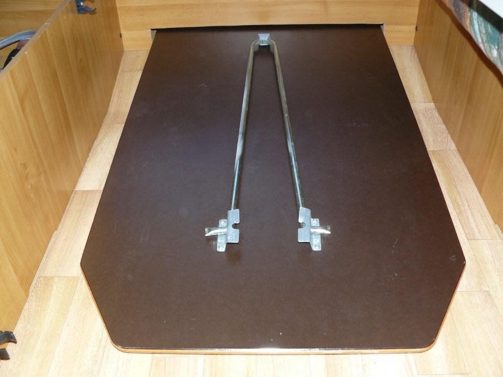

Si c'est le rangement de la table qui te pose problème, voici une solution différente :
L'ancien proprio de notre caravane avait découpé la base du coffre arrière afin de pouvoir glisser la table posée au sol jusqu'au fond du coffre.
C'est une solution qui permet ranger la table sous le lit pour la nuit.
Je t'envoie une photo dès que possible.
A bientôt. Bruno.
Bruno44
Messages : 472
prénom : Michèle et Bruno
Localisation : 44
Re: Raccoucir la table
Message non lu par Bruno44 »
En complément, voici 2 photos.
@+. Cordialement. Bruno.

Bruno44 a écrit :En complément, voici 2 photos.
Pile poil pour une mini cave à muscadet
astucieux :super: :super: :super:
