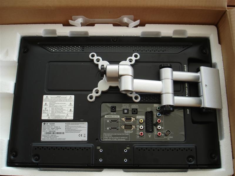

l'emballage du bras support
DSC01877 (Medium).JPG (70.04 Kio) Vu 4780 fois
bras support monté sur l'écran TV
DSC01873 (Medium).JPG (65.11 Kio) Vu 4780 fois

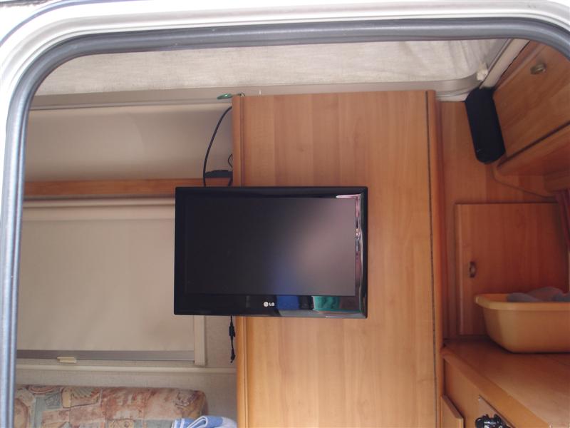

écran TV orienté côté lit
DSC01875 (Medium).JPG (53.84 Kio) Vu 4779 fois

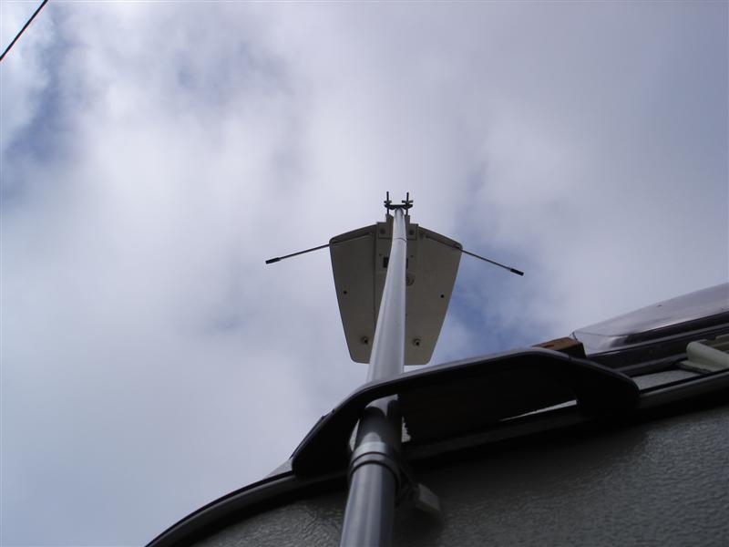

Antenne de récup (merci à un voisin de Zarautz :noel:) , mât : un tube en rab de l'auvent de la : eriba : , enfilé dans la poignée avant de la Puck et calé avec un bout de bois :idea: voir : Photo : .
Le câble coaxial (ici environ 3 mètres) passant par une aération de la toile du toit télescopique : eriba : .
raymond
l'antenne en position facile à orienter tout en contrôlant sur la TV
DSC01882 (Medium).JPG (35.07 Kio) Vu 4602 fois

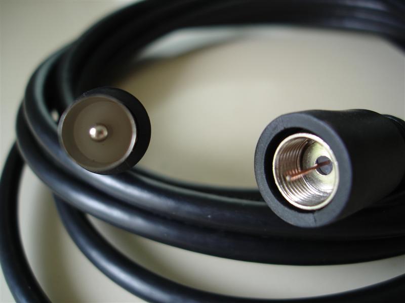

câble coaxial : à gauche prise côté TV , à droite connecteur vissant côté antenne avec caoutchouc de protection pluie
DSC01886 (Medium).JPG (45.86 Kio) Vu 4601 fois
