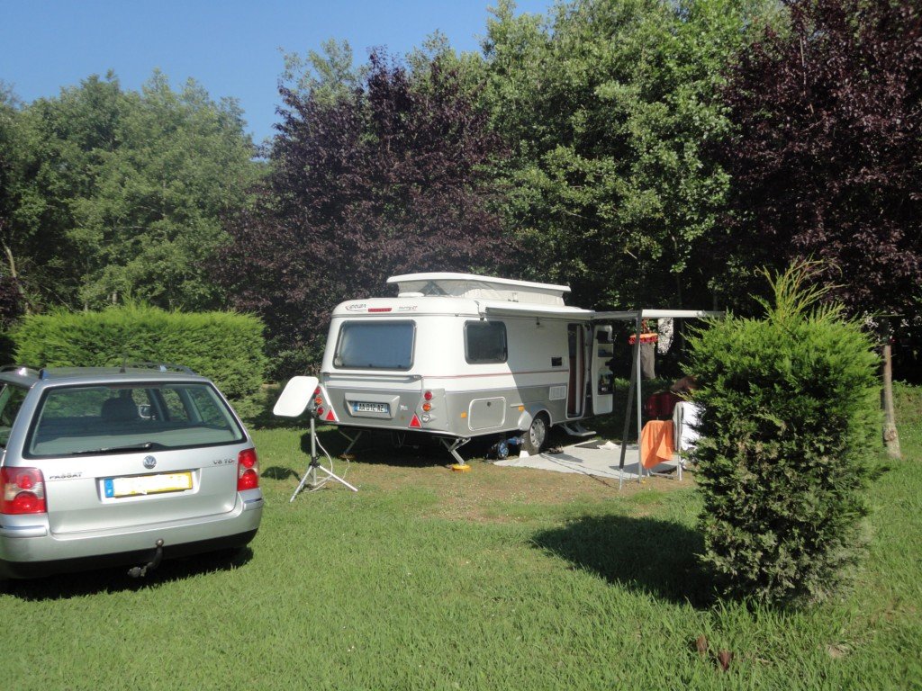

systeme que j'avais installé sur la troll 552 et que je vais mettre en place
pour la troll 530
antenne 47 cm au carre sur un trepied avec 10 metres de fil permet de
la deplacer pour eviter les arbres
le tout sur E...Y 27 Euros le trepied et 54 Euros la parabole

Re: Antenne
Bonjour Christian,
Merci pour ta réponse un petit détail le tout sur E...Y ? Ebay je suppose : LOL :
Pas trop de probléme pour le réglage par rapport a une parabole classique
suivant les regions (hormis les arbres)

Re: Antenne
Non pas de probleme car le demodulateur tnt satellite mis en place
permettait de positionner la parabole par des indications tres precises
le demodulateur en 220 v acheté chez A....n a 99.00 Euros tres bien
tres bonne reception et qualite d'image
christian
PS la marque FUJIONKIO F8000
TNT SAT GRATUITE + EVENTUELLEMENT CANAL SAT AVEC ABONNEMENT

Re: Antenne
j'ai la mème que Christian également sur trépied et j'en suis entièrement satistait :super:
