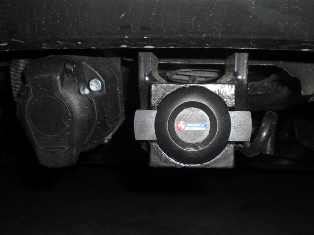

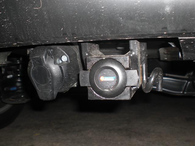

Bonsoir à Vous,
Ci - joint 2 photos avec mon attelage démontable sur ma C 3 , il y a une queue de cochon.
Bonne soirée & @ +
CIMG0222 (Small).JPG (45.78 Kio) Vu 9798 fois
CIMG0221 (Small).JPG (36.46 Kio) Vu 9799 fois
Denis & Yvette Image

Denis l'abeille a écrit :Bonsoir à Vous,
Bonne soirée & @ +
A coté de mon col de cygne j' ai un anneau
