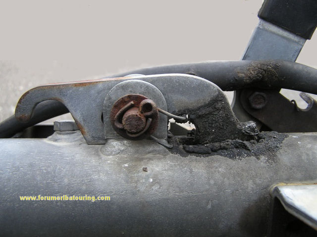

Je ne me suis jamais servi de l'espèce de bitonio qui est sur le dessus du timon sur ma Puck, mais qui ne ressemble pas à celui du croquis. Est-ce grave docteur ? Combien de pilules ? :lol:
Sérieusement, quel est le modus operandi simplifié pour une coquille des seventies doté de l'ergot ?
Quand je l'ai achetée, les proprios avaient fixé un petit tasseau de bois pour qu'il ne s'enfonce pas dans la fente. J'ai laissé comme ça...
Re: Exécuter une marche AR non automatique OLDIES
C'est comme tu veux !
La pilule sera amère le jour ou il te faudra changer ou les pneumatiques, ou les garnitures de freins, ou les deux. :grr: :nonon:
Le modus operandi pour ta belle est comme le premier cité plus haut.
Ce qui diffère est juste le bouton remplacé par un système basculant à ergot.
En clair :
Mettre cet ergot en position enfoncée va te bloquer le fonctionnement du frein à inertie et donc permettre cette manœuvre.
Ne pas le faire, équivaut à faire ripper la caravane, puisque ses roues seront bloquées. :nonon:

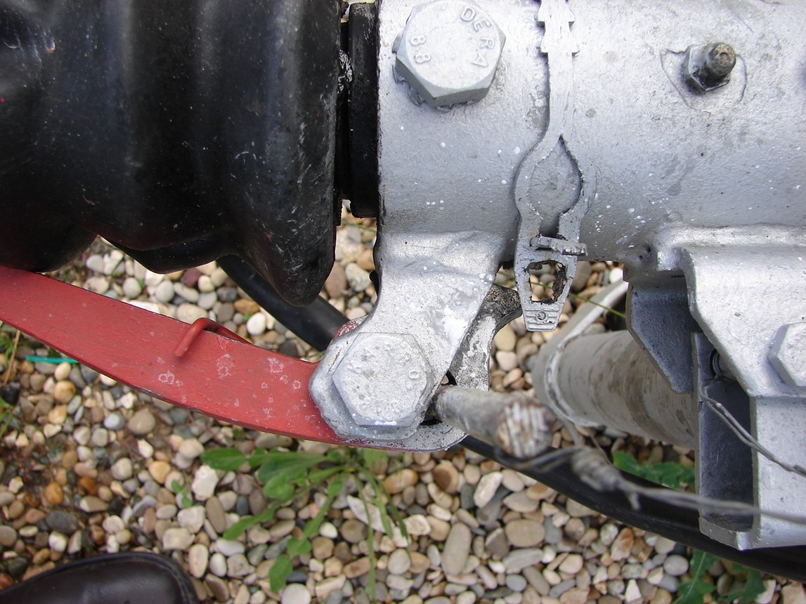

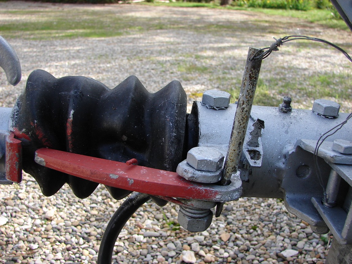

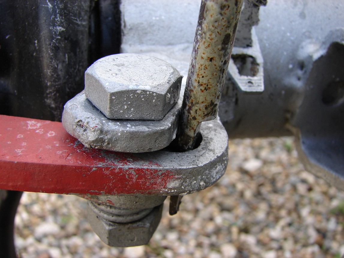

turtlefarmer30
Message non lu par turtlefarmer30 »
voilà un petit truc que j'ai bidouillé pour faire les marches AR, évidemment il faut descendre avant pour le mettre en place, et après pour le retirer, mais pour quelques manœuvres au ralenti ça marche super bien, et ne fatigue pas les plaquettes de frein! :
081102eribarecul (1).JPG[/attachment [attachment=0]081102eribarecul (2).JPG
