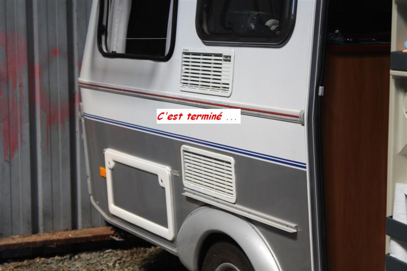

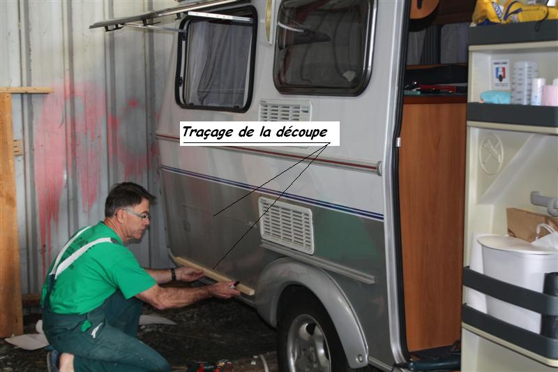

Bonsoir ,
C'est Marcel qui a raison ,je n'ai pas changé de caravane ,nous avons réussi à trouver un jour où Cléo était libre ,car c'est une grande voyageuse notre Cléo....
Et comme c'était prévu depuis longtemps c'est chose faite.
C'est vrai que nous avons passé une bonne journée dans la bonne humeur.....
Et le soleil était de la partie aussi quoi de mieux.....Pour un bon moment entr'Amis.....

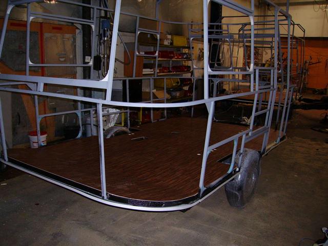

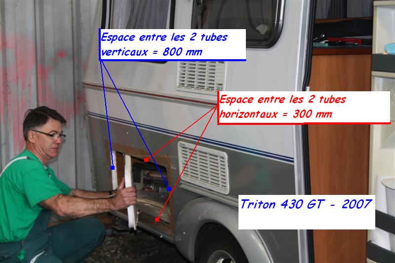

Un petit conseil ,si vous voulez le faire ça passe au millimètres prés. Entre les tubes carrés du haut et du bas.....
Alors pour l'aimant comme dit Marcel il faut le plus petit possible.....
Est pas possible de délimiter les carrés de l'intérieur vu le contreplaqué et le polystyrène remis sur les tubes.....
Comme dit la Pub (je ne ferai pas ça tous les jours)......

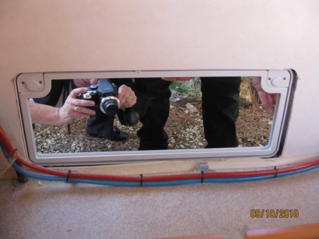

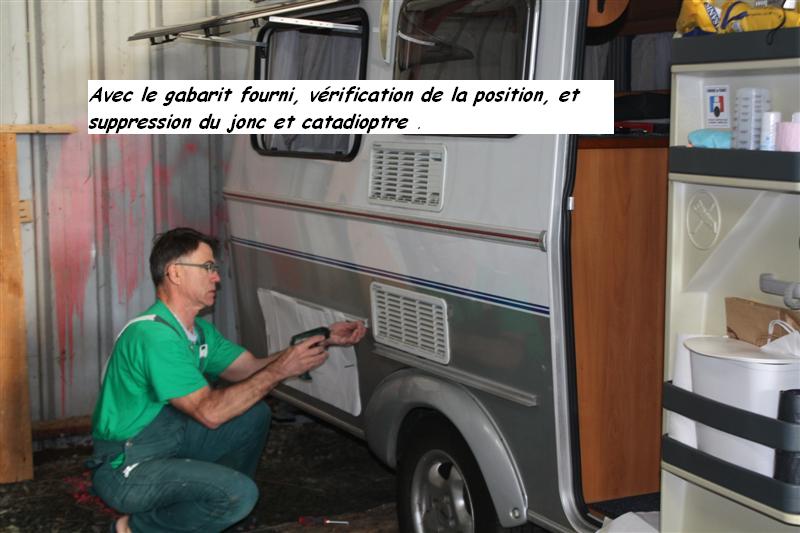

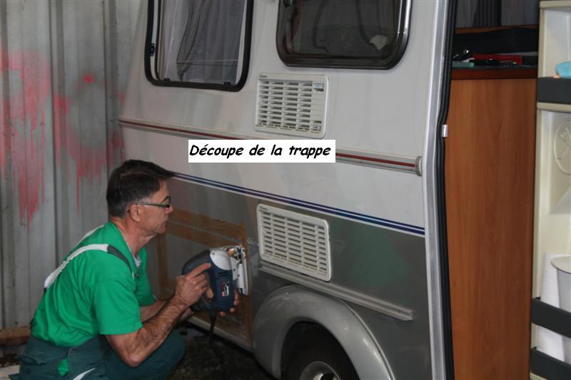

Re: Pose d'une Trappe.....
Cléopâtre Aujourd'hui à 19:13

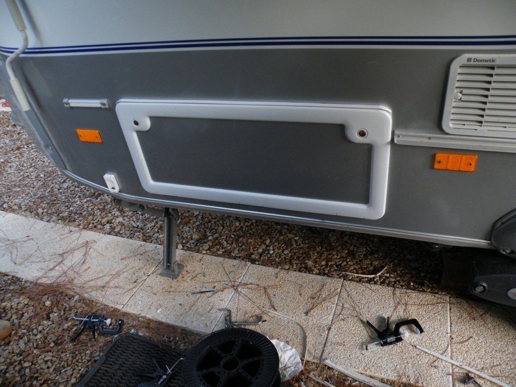

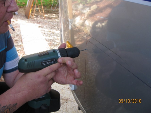

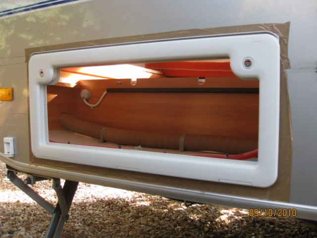

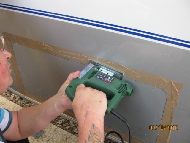

.Hier donc ,c'était le jour J ,pour opérer la Miss
Je ne vous dis pas l'angoisse NON PAS dans les capacités de Tintin ,ce dont je ne doutais pas ,mais dans l'adéquation entre le matos et notre fameuse tubulure Eriba .......
Voici donc ,en images ,les étapes du chirurgien en chef :
1_ Bien vérifier et re-re-vérifier ,à l'aimant , le passage des tubes de la structure.....
NB : inutile de tester par l'intérieur .....les ondes ne passent pas !!!!!!
2_Mèche de 3mm pour voir où céti qu'on arrive à l'intérieur.....
3_Les dés sont jetés ! C'est parti mon Kiki !
4_si ça passe ,vlà une tite vidéo avec le bruit de la scie sauteuse ....stressant ,non ???
Bon ,ça ne passe pas, désolée
5_L'accouchement par les doigts du gynéco d'élite !
8_ à noter :
a)les machins bleus (en plastique dur) qui faisaient dévier la lame de la scie (un brin d'inquiétude au passage) mais qui s'enlèvent d'une pitchenette
b)pile poil le long des tubulures (ça se voit bien sur la coupe verticale,c'est noir);sur la coupe horizontale ,ça se devine sous la mince pellicule d'isolant

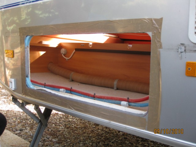

9_On présente l'enfant........VVVOUAIAIAIS !
10_Le gros trou vu de l'intérieur et Marie-Ange qui mitraille aussi les z'exploits de son héros

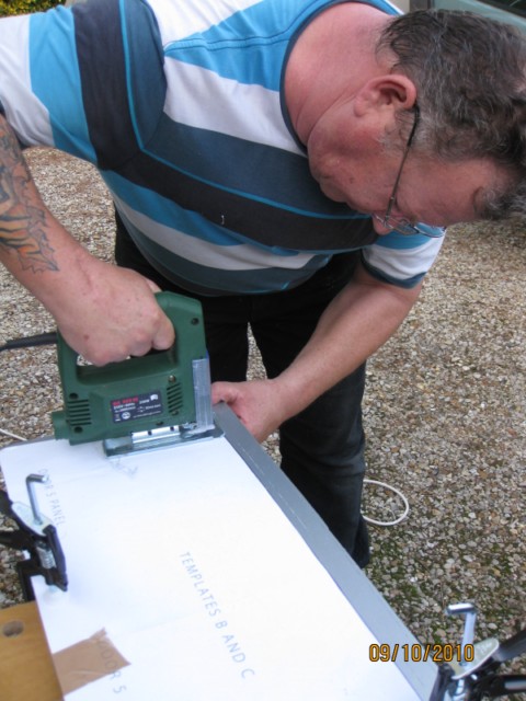

11_découpe du corps du portillon
12_ LE TRAVAIL FINI
à noter:
a)le rail de table légèrement recourbé par les soins attentifs du pro qui subodore que le cadre de la trappe pourrait être heurté en coulissant la susdite table ....on se demande par qui ...
b)le petit bout de baguette (pas rassie mais raccourcie ) à l'arrière de la trappounette
13_vue générale de la qualité de la chirurgie z'esthétique pratiquée sur Miss Troll
UN GRAND ,GRAND MERCI à TINTIN et à sa tite chérie qui assistait à l'opération !
Hip,hip,hip,Hourrah .

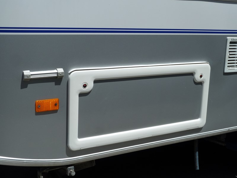

Superbe travail!
J'envisage de faire de même sur ma Puck;
Ou trouve t'on les trappes aux dimensions qui vont bien?

Bonjour Papet
Tout dépend de la tubulure sur une Puck.......
J'avais emm......dé tout le monde ,ici même ,il y a des mois,pour connaître les cotes .....(et jusqu'à certains concessionnaires de la marque,auxquels j'avais téléphoné !!!!!)
Trop négligente à l'époque ,je n'ai pas assez remercié celui ,de ce forum ,qui m'a envoyé le schéma ;je lui en sais grâce infiniment
N'ensuite,ben y'a pas des masses de fabricants de cadres de portillons.....
Pour moi ,c'est le Thetford 5 qui convenait tout juste.....fallait pas 1mil de plus !!!!

Je viens de terminer la pose du portillon, je vous fait donc part du détail des travaux.
Pour la Troll de 1996 il faut tenir compte avant l'achat du portillon que l'on dispose d'un emplacement de 600x293 mm entre les montants de la structure caravane, j'ai donc trouvé un portillon ayant des cotes de découpe de 552x277 mm.
Repérage des montants avec un aimant et sondage avec un forêt de 2 mm de manière a avoir la découpe qui tombe au ras du montant inférieur et au ras du montant vertical avant, il y aura donc a combler avec des tasseaux le montant supérieur et vertical arrière, je me suis tenus au plus bas pour conserver le jonc enjoliveur de la caravane (question finition) sinon j'aurais dut le couper.
Traçage et perçage par l'intérieur de 2 trous 8 mm sur le montant inférieur et 2 trous 8 mm sur le montant vertical avant, ce qui permet de positionner le gabarit de découpe.
Découpe a la scie sauteuse.
remplissage de la porte avec la partie enlevé.
Montage du portillon, l'étanchéité a été réalisé avec du mastic en bande.

Bonsoir J-claude, du très beau travail, net et précis, je pense qu'on doit appréhender avant de passer la scie sauteuse?
binbin.
binbin.

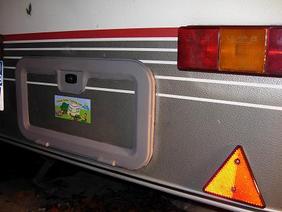

voilà c'est fait. Petite modif au niveau serrure,le loquet ne prenait pas suffisament.
- etude du projet
- DSCN8609 paint.JPG (35.97 Kio) Vu 48044 fois
- découpe
- DSCN8613paint.JPG (28.41 Kio) Vu 48044 fois
- cadre intérieur
- DSCN8622paint.JPG (35.06 Kio) Vu 48044 fois
- résultat:
- DSCN8624paint.JPG (29.8 Kio) Vu 48044 fois

J'y pensais depuis longtemps, et puis voilà je me suis lancé .....je pense même en poser une coté gauche .
Modèle utilisé : portillon Thetford version n° 5, découpe 750 x 300
- IMG_7194 (Medium).JPG (59.22 Kio) Vu 47580 fois
- IMG_7195 (Medium).JPG (61.82 Kio) Vu 47580 fois
- IMG_7197 (Medium).JPG (67 Kio) Vu 47580 fois
- IMG_7200 (Medium).JPG (65.02 Kio) Vu 47580 fois
- IMG_7202 (Medium).JPG (55.21 Kio) Vu 47580 fois
- IMG_7204 (Medium).JPG (69.5 Kio) Vu 47580 fois
- IMG_7205 (Medium).JPG (62.6 Kio) Vu 47580 fois
- IMG_7207 (Medium).JPG (54.86 Kio) Vu 47580 fois

Bonjour Gilles, bravo! de l’appréhension avant de percer?
Bonne journée, moi c'est vélo, un petit 130 bornes avec le club, casse-croûte tiré du sac.
- segilou17
- Messages : 791
- prénom : Gilles et Evelyne
- Localisation : LA ROCHELLE
Bonjour Benjamin, oui beaucoup d'appréhension avant de percer car l'espace entre les tubes horizontaux est vraiment juste mais finalement ça s'est bien passé. Pour le vélo je fais pareil, sortie dominicale avec le club entre 80 et 90 kms, sortie très cool avec des vieux copains le mercredi matin et sortie le jeudi avec le club, un bon rythme qui fait du bien.eribabinbin a écrit :Bonjour Gilles, bravo! de l’appréhension avant de percer?
Cette semaine pas de vélo, j'ai promis à ma douce de terminer les bricoles à la maison et justement parmi les chantiers en cours on attaque le mur du couloir qu'on voulait habiller depuis un moment. On a jeté notre dévolu sur des produits chez Timastone pour les plaquettes de parement, le rendu sur les photos du site est vraiment sympa et ça devrait donner du caractère à un mur qui en manquait cruellement. Affaire à suivre !
