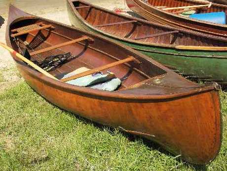

"Tréfle" de plaisanterie...Le bois!...Des lattes préformées à l'eau. Comme sur une canadienne en bois (bateau, genre canoé).
Je pense que ce serait une bonne solution et d'un bon esthétique. Bon courage.

Merci pour tous vos commentaires. Je pensais, comme "moonarise" que des lattes de bois pré-cintrés pourraient convenir. Je vais voir du côté des lattes de sommier qu'on trouve actuellement au détail, ils sont déjà préparés. Je vous montrerai le résultat ultérieurement...
