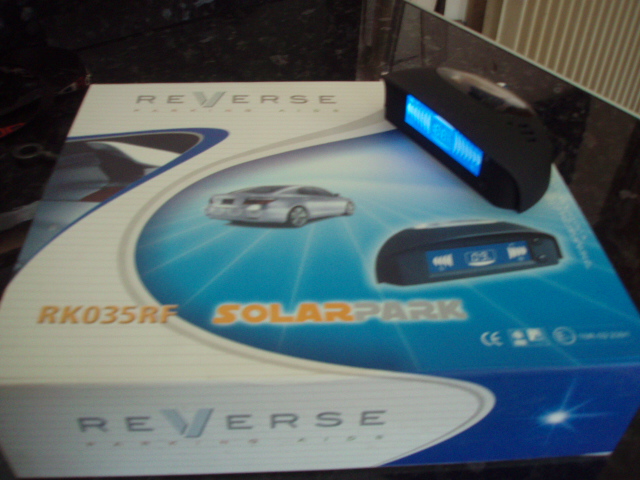

Aller-retour à Rouen, déballage de la boite (complète, meme la scie cloche pour le perçage!), démontage des éléments (support de plaque et blocs feux complets), traçage, perçage, mastic d'étanchéité et pour finir, le branchement (très simple).
Donc, pour détailler ce dernier point, 4 capteurs étanches à raccorder sur une centrale installée dans le petit coffre arriere, sous le rail de table. Cette centrale est à alimenter sur le + feu de recul (ou 12V continu pour que le récepteur fonctionne en permanence, y compris en marche avant histoire de savoir ce qui se passe derriere dans les bouchons). A noter que ce cable d'alim est fourni très long et avec fusible. La centrale est étanche, ce qui permet de pouvoir la fixer sous le chassis évitant le percement de la caravane...
Enfin le grand bonheur puisque aucun branchement n'est nécessaire au tableau de bord, le récepteur étant totalement autonome. Il inclut une batterie Lithium-Ion et se recharge grace à un petit capteur solaire. L'ensemble est donné pour 5h d'autonomie en voyage de nuit mais un chargeur allume-cigare est fourni au cas où. La portée annoncée pour 5 à 8m en champ libre fonctionne meme avec la centrale dans la caravane et le récepteur dans la maison (une dizaine de metres et quelques cloisons!!!)

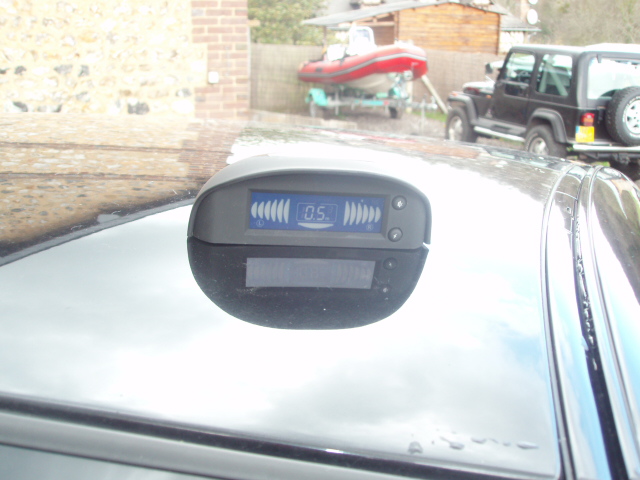

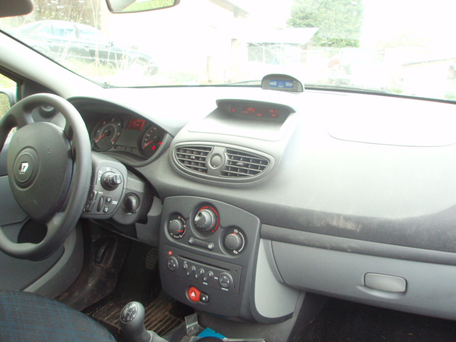

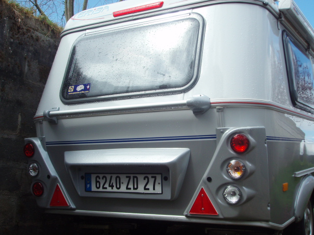

Quelques photos de l'instal terminée...
Photo prise dans la maison, avec une réception toujours OK
Dommage que les capteurs ne soient pas gris, ç'aurait été plus discret!
Pas de fils, pas de percements...
Facile de changer de bagnole...
