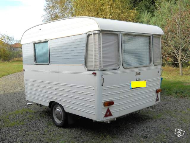

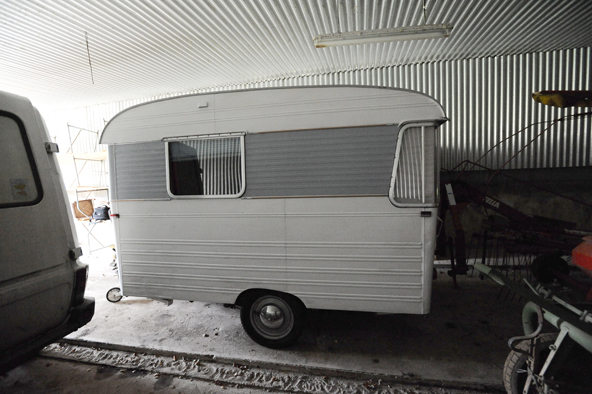

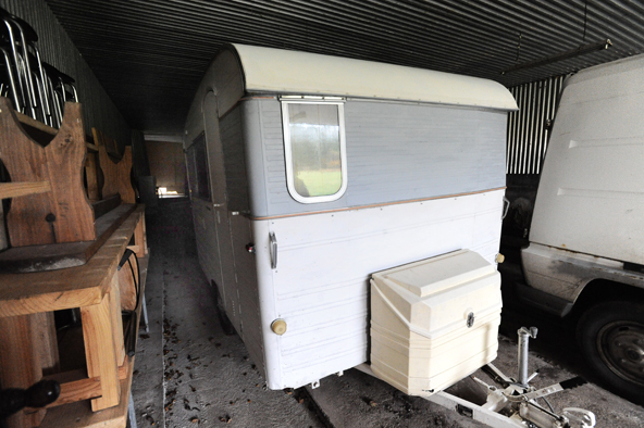

Bon et bien oui j'ai encore craqué pour une petite Française...de 1969
Toujours une strusture tubulaire en acier, costaud la Petite pour ses 42 ans...
Elle est entièrement d'origine
Un intérieur très "Vintage"

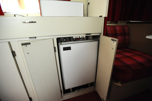

La caravette est bien équipée : chauffage au gaz de plancher, frigo, auvent d'origine, cabinet de toilette, 1 lit abatant 2 pers, 1 banquette arrière transformable en lit 1 pers, cuisine complète, cave à légumes dans le plancher, roue de secours et stores ...
