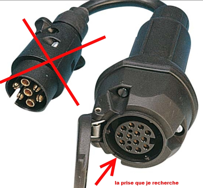

Pour cela je souhaite trouver une prise 13 broches femelle comme celle-ci :
prise femelle 13 broches - 2.jpg (100.43 Kio) Vu 20600 fois
Le problème est que la seule source d'approvisionnement que j'aie trouvé est chez Leader Loisirs et qu'ils sont tombés sur la tête car cette prise coûte presque 2 fois plus cher que l'adaptateur ci-dessous :
prise femelle 13 broches.jpg (204.23 Kio) Vu 20601 fois
qui outre la prise que je souhaite trouver comporte aussi une prise male 7 broches.
Je me dis que s'ils sont capables de vendre l'adaptateur 19 € il doit être possible de trouver la fiche femelle seule pour moins cher.
Si quelqu'un pouvait m'indiquer un lien pour la fiche femelle à prix raisonnable, je lui en serais reconnaissant.

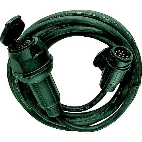

Autre fournisseur :
http://www.top-accessoires.com/product_ ... ts_id=8610
Cette fois Longueur de 10 mètres pour 67 euros prix depart!
rallonge 10 metres.jpg (43.6 Kio) Vu 20583 fois

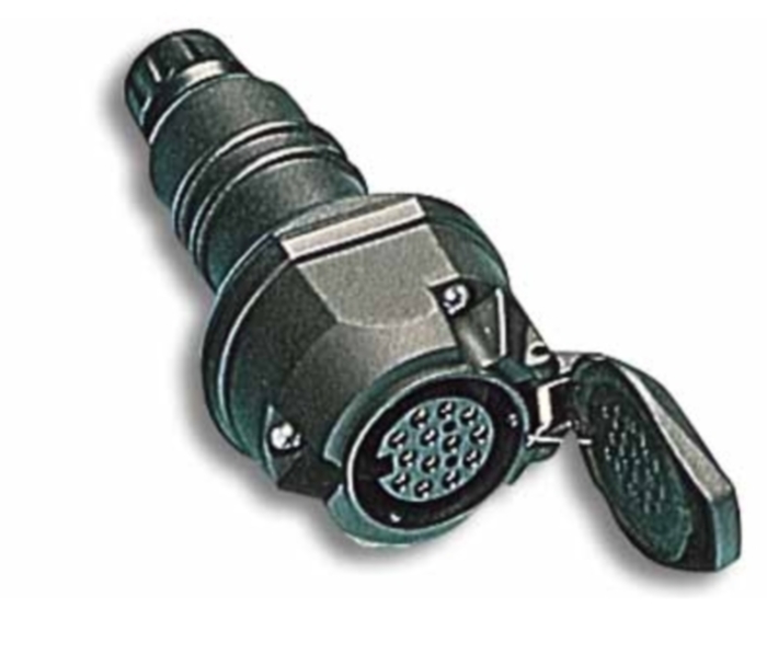

Je recherche aussi une prise 13 broches femelles. (pas une prise socle )
Quand je ne dors pas au camping branché sur le 220v, j'aimerais créer une prise 13 broches sur le timon, reliée à ma batterie de mover.
Ainsi je pourrais brancher la prise femelle à la prise male directement sur le timon.
Je ne trouve que des prises socles....et vu qu'il faut éviter de faire des trous dans le chassis pour fixer la prise....je suis coincé.
Re: Je recherche une prise femelle 13 broches
Messages : 3112
J'aurais jamais pensé trouvé ça chez CDdiscount...
J'ai parcouru plein de sites de remorques et caravanes et je n'ai rein trouvé... :roll:
Merci pour l'info ! :)
