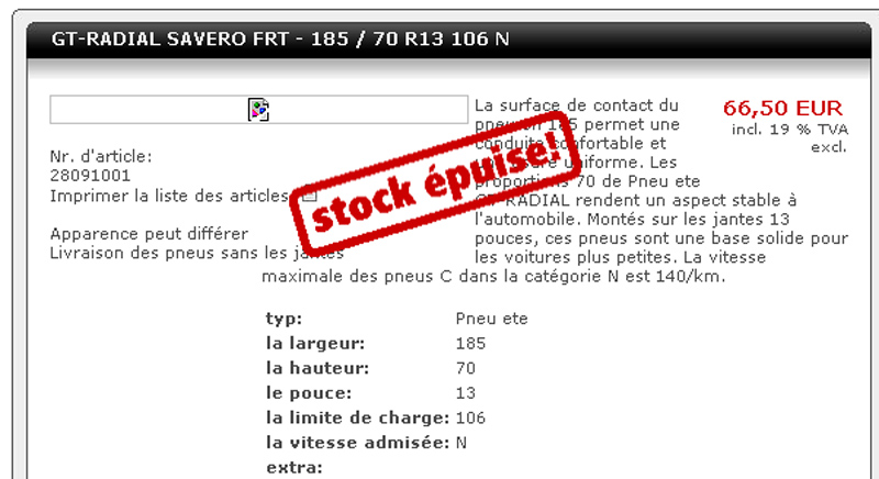

Re: REMPLACEMENT PNEUS
sur ma troll j'ai des pneus 185/70 R13 86T......LE 86T étant un peu juste comme charge je m'apprètais à acheter des jantes 14 pouces et en fouillant un peu j'ai découvert qu'il existe 2 marques de pneus qui font du 90N ce qui est bien suffisant pour ma troll
--GT radial KARGOMAX ST-4000..........185/70 R13 90N
--KENDA KR 16..........185/70 R13C 90N
voila voilou.......cela peut interresser tous ceux qui ont le mème problème et sans changer les jantes
Messages : 20746
djef24 a écrit :bonjour
Le GT Radial existe même en 106 N
http://www.goodwheel.fr/products/Pneus- ... 06-N-.html avec 950 kg par boudin, de quoi charger ta Trollinette.
A Plouche
Hello Jean-Pierre,
Avant de donner un lien, il serait bon que tu le vérifies :) ;-) :(

:hello: Ben hier il n'était pas épuisé :nono:
