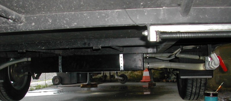

Je suis désespérément à la recherche d'un schéma côté d'une pièce d'adaptation pour pouvoir installer un mover (déplace caravane) sur ma Triton.
Bien sur ces pièces existent dans le commerce mais ils demandent un prix de fou pour deux bouts de ferraille (199€).
Je sais qu'il y a pas mal de très bons bricoleurs sur le forum et certains autres ont déjà un mover installé sur leur : eriba :
N'ayant qu'un budget réduit pour installer un mover, je fais appel à vous pour m'aider à trouver cette pièce ou du moins le schéma pour en faire sois même.
Merci d'avance, :amen:
Fernand
Ça devrait ressembler à ceci:

Bon ,ben ,les copains ,c'est pô du tout ce que vous imaginiez !! :nono:
Moi non plus d'ailleurs 8|
Je découvre ! :mdr3:
Le plus simple a été de prendre des clichés
Je charge ( moâ j'ai mon cable :langue2: ça c'est pour Binbin ) ,je réduis ,et j'envoie : Bug :
5 mn SVP .......

Me revoilou
Je vous mets z'en vrac :
Re: Cherche Adaptation châssis pour mover
Posté : jeu. 27 janv. 2011 21:13
par cleopatre
J'ai point tout mis les photos ; je ne sais pas si j'ai flashé ce qu'il fallait pour éclairer :mdr1: le coeur du sujet ...... :coeur:
"Disez" moi si je dois zoomer un endroit particulier ......
Mais ,demain ,hein ???? Becôse là, j'ai faim !!!!!!! :hello:
Bon appétit les petits :miam:
Posté : jeu. 27 janv. 2011 21:17
par NICT00
Merci 1000 x Francine, mais j'avoue ne rien y comprendre, il faudrait que j'aille sous ta : eriba : pour juger par moi-même 8|
Et toi Binbin tu as compris comment est fixé le mover ?

dans le cas des photos concernant la pose sur l'eriba de Cleopatre
les moteurs sont en dessous il est préférable qu'ils soient positionnés
au dessus car trop exposés aux chocs
Christian

NICT00 a écrit :Merci 1000 x Francine, mais j'avoue ne rien y comprendre, il faudrait que j'aille sous ta : eriba : pour juger par moi-même 8|
Slt Fernand, oui! je crois, en fait son support est différent ce sont deux U filetés. A la base ils soutiennent la barre transversale des movers, avec l'aide d'un L couché (dessous) le longeron de la cara et d'une autre plaque "plat" venant s'emboiter dans la feuillure du longeron le tout maintenu par deux U filetés et serrés par des écrous avec un carré de compensation. Photo, 2/3.
De plus on remarque une pièce en u couchée ( écrou+ contre écrou très visible photo 3 à droite du support) qui sert à éviter le recul de l'ensemble de son support, ( mise en contact sur la roue= force opposée).
L'ensemble est judicieux car je pense qu'il est sans soudure.
Si je me trompe, les réponses vont suivre, elles sont les bienvenues.
Voiloù, BINBIN.

Plus qu'un discours, un dessin, merci Christian c'est super.
Autre Question est-il possible de mettre les movers devant les roues ( rapport des masses avant AR sur une 530 F-Y), en principe il manque quelques cm, mais bon on peut déplacer le marche-pied sur la droite. Il est fixé sur un rail longitudinal à la cara.
Merci encore, BINBIN.

Ton idée ,Fernand , de les mettre DEVANT les roues, me semble judicieuse ,car derrière ,ils posent problème quand on veut mettre un cric pour démonter une roue :(
Mais je ne sais pas du tout comment c'était avant l'installation du mover..... :roll:
Ce sont les Cara.....Nor.......qui m'ont tout fait ,avant que je prenne possession de Tollinette
