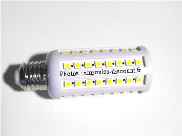

Bon aller, petit cour ! ! sans aucune prétention, juste pour aider.Pat16 a écrit :Bonjour![]()
...... mais alors quel chantier pour s'y retrouver, j'essaye de m'y mettre, mais en moyenne je fais deux voyages chez le marchand par type d'ampoule, j'ai pas encore fini, une vraie jungle
Des photos, sera mieux :
- Gros culot à vis, E27, 220v

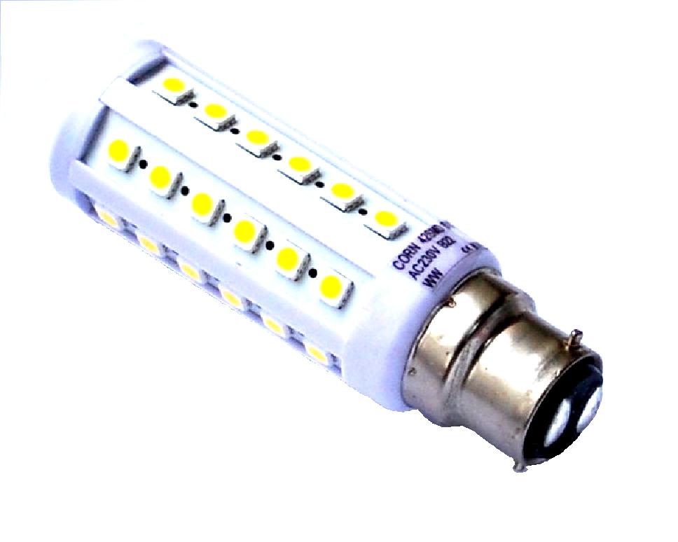

- Et depuis peu, baillonette, ça marche même dans la lampe de chevet de Mamie ! !
- ampoule%20leds%20B22%205%20Watts%201[1].jpg (42.8 Kio) Vu 20678 fois

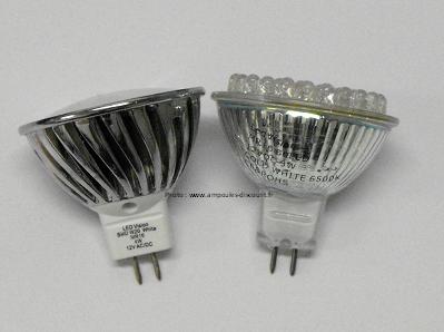

- GU 10, seulement en 220 v mon garçon
- Ampoules%20GU%2010%2060%20Leds%2010[1].jpg (14.84 Kio) Vu 20678 fois
- MR 16, en 12 v. Les lampes se ressemblent avec le GU10 mais les culot sont complètement différents
- Ampoules%20GU%2010%2060%20Leds%209[1].jpg (14.21 Kio) Vu 20678 fois

Dans ma chambre, côté passager, enfin, passagère, j'ai une bleue qui doit bien avoir au moins 3 ans.
GU5,3 = MR16 effectivement.
Si tu peux, prends les nouvelles générations de LED SMD, un peu plus chère mais beaucoup plus efficaces.
En plus tu peux les avoir en t° couleur "blanc chaud", plus agréable et moins agressif que le "lumière du jour"
Un exemple qui existe en équivalent 35w pour la coquille, suffisant et en 50w pour ta salle de bain :

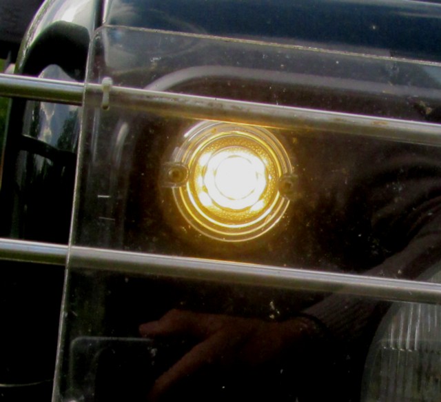

- Messages : 20718
Re: Eclairage led
Pour les clignotants, ce n'est pas possible, j'ai fait l'essai, avec 4 ampoules led ça marche en warning, mais pas gauche ou droite, les ampoules n'ont pas assez de résistance ou il faut en ajouter une sur le circuit. (ça clignote comme quand tu as une ampoule grillée, très vite)
J'ai aussi essayé des ampoules stop+feu rouge (5/21 W), ça fonctionne bien, mais elles se sont détruites rapidement car pour avoir le feu rouge d'une puissance inférieure au stop, il y est intégré une résistance, qui chauffe et qui a fait fondre les soudures des leds, que j'ai retrouvées au fond de l'optique.
Les seules qui me donnent satisfaction sont celles que j'ai mises dans les veilleuses comme feu diurne, elle sont une forme plate carrée de 9 leds.
Voili, voilou pour ce que j'ai pu tester
- veilleuse avant
- IMG_5547.JPG (69.55 Kio) Vu 19522 fois
