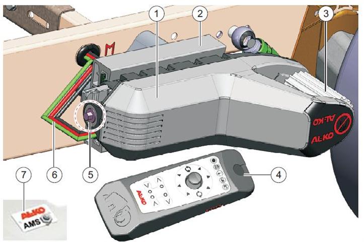

Re: Problème avec aide à la manoeuvre: al-ko mammut
L'aide à la manœuvre AL-KO MAMMUT se monte effectivement sur les chassis de cette marque, estampillés M
Mais aussi sur les anciens châssis de cette même marque.
Par contre, il faut une platine spéciale pour pouvoir réaliser ce montage.
Châssis M : 29 Kg, 2299 €
Autres châssis AL-KO : 36 Kg, 2399 €
L'emploi d'une roue jockey Premium est préconisé (elle bénéficie d'un amortissement et d'une large bande de roulement )
Le montage se fait à l'avant sur les châssis M et indifféremment pour les autres.
Le montage doit être fait par un professionnel uniquement.
Il est annoncé une perte de 5 cm sur les anciens châssis de garde au sol.
Une batterie de 80 Ah au minimum est conseillée.

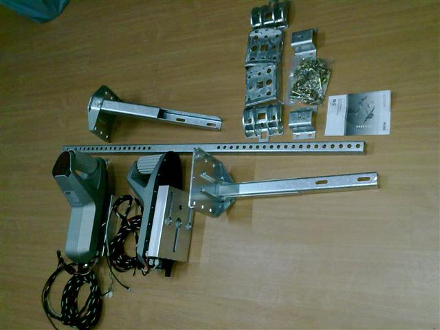

Bonjour amis d' : eriba : ,
j'ai achetè le Mammut pour ma Troll 555 année 2004, après le conseile le service à la clientèle Alko.
Lorsque le kit arrivè à la maison, j'ai vu que pas possible le monter 8| 8| 8| !
Le support Alko m'a dit qu'il n'y a pas kit de montage pour l' Eriba.
La société Alko présente ses excuses, ne comprenait pas comment il est fait le châssis Eriba et envoyer le courrier pour prendre le mammut.
...en Italie est toujours la même histoire :nono:
Mais j'ai réalisé que pas monter le Mammut sur ma Troll... et Alko également a compris :nonon:
:pleur4: ceci est mon histoire ...:merci:
