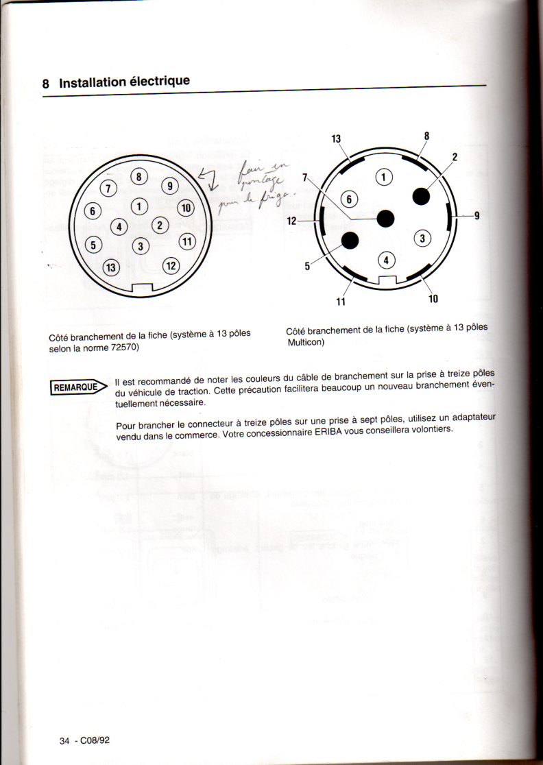

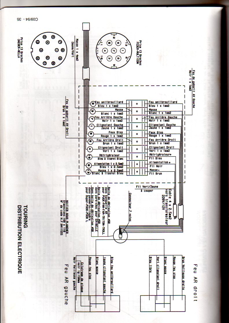

Voici ce que je viens de trouver dans la notice avec un commentaire annoté par l'ancien propriétaire

Si tu as pu brancher ta Jubilé sur ta voiture sans difficulté, c'est que la caravane était équipée soit d'une 7 broches (ce dont je doute fort) soit d'une Feder. Avec une Jaeger tu n'aurais pas pu raccorder la caravane à la voiture.
Donc, pour ton nouvel attelage, fais monter une Feder, tu as 9 chances sur 10 d'être dans le vrai.

ATTENTION il te faut une prise 13 broches ou un adaptateur 13 broches/13broches pour bénéficier du confort de l'électricité 12 V dans la caravane. Un adaptateur 13 broches/7 broches ne te servirait à rien car il se contenterait d'assurer le fonctionnement de la signalisation. Et si ces clowns prétendent te monter une prise te monter une Jaeger au lieu d'une Feder, fâche-toi et refuse de montage; un adaptateur est une source d'emm.....ts (contacts moins surs)

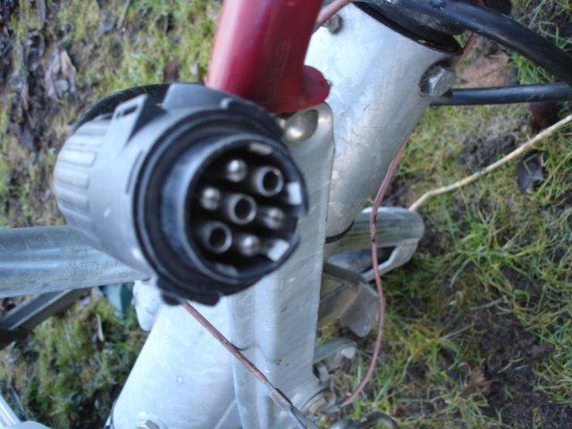

Re: Brochage Triton jubilé 1997
Et ben voilà la Jubilé a une multicon.
Je pense la démonter et mettre une Jaeger, modèle qui sera sur la Partner que je touche demain. J'espère que cela ne sera pas trop difficile à câbler proprement.
Bonne soirée,
Bruno

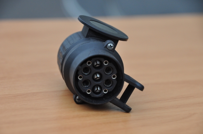

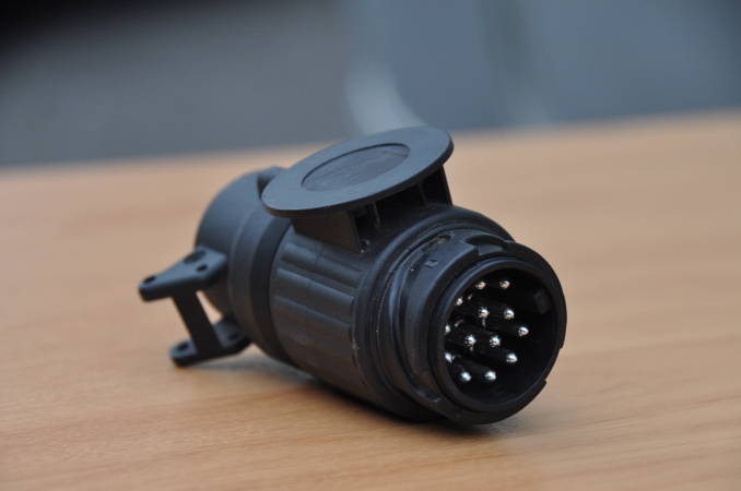

Ca y est j'ai ramené la voiture et oh surprise, l'adaptateur fourni en plus est exactement celui montré dans le précédent message de Boulhaya.
En le connectant à la prise Jaeger de la voiture je pourrai à la fois avoir le branchement 13 fils de la Jubilé, mais aussi le branchement 7 fils de ma petite remorque.
Il faudra peut etre que je nettoie comme il faut les 6 lamelles de la fiche jubilé pour avoir un bon contact...
Merci beaucoup.
Bruno
