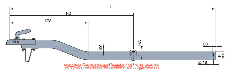

De façon à pouvoir obtenir une hauteur maximale de 2.00 M, il nous faut :
- Des roues en 10"
- Une poutre de timon incurvée
- Une suspension de faible encombrement et efficace
Car, il ne faut pas oublier, que la hauteur du milieu de la boule d'attelage doit se situer entre 35 et 42 Cm du sol ( hauteur normalisée ).
Ci-après, photos d'éléments devant permettre ce résultat :

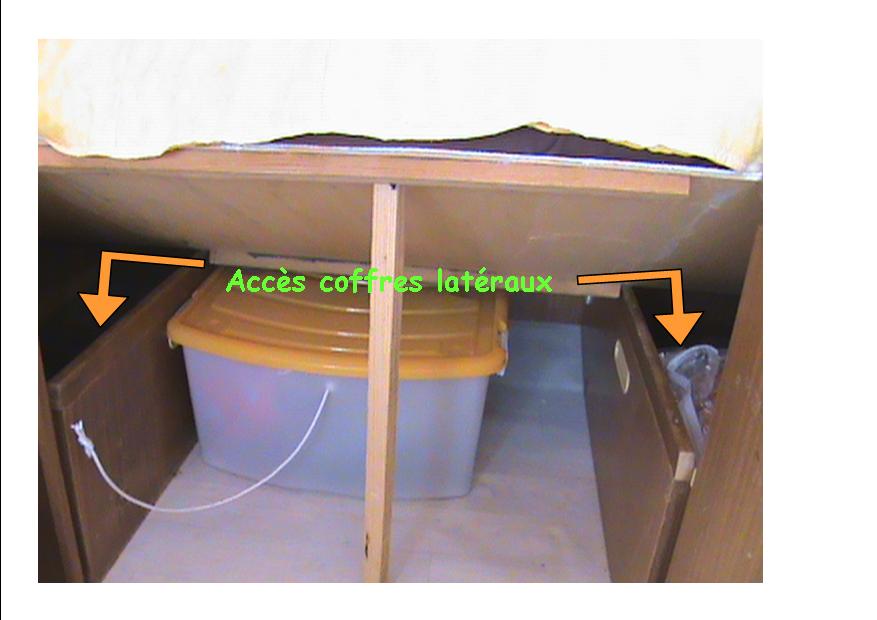

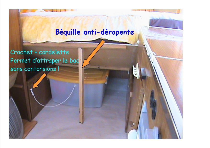

Bonsoir Mario ;
Moi aussi j'me prends la tête avec ces coffres ; :rougefaché: au sens propre et au sens figuré !!! :aille2: Nous avons aménagé au mieux ; je mettrais quelques photos :idea: Simplement la Titine est de 1973 alors ... il ne faut surtout pas penser à l'accès au coffre par l'extérieur ! Nous laissons le lit fait ; dessous grand coffre à roulettes qui va jusqu'au fond ;
accès coffres latéraux : fabrication d'une béquille avec embout anti-dérapent que l'on bloque sous la première partie du lit . C'est un peu folklo mais au moins on ne s'assomme plus ! on réserve ces coffres à des choses dont on ne se sert que si besoin . + de détails prochainement :hello: :hello: @ + Agnès

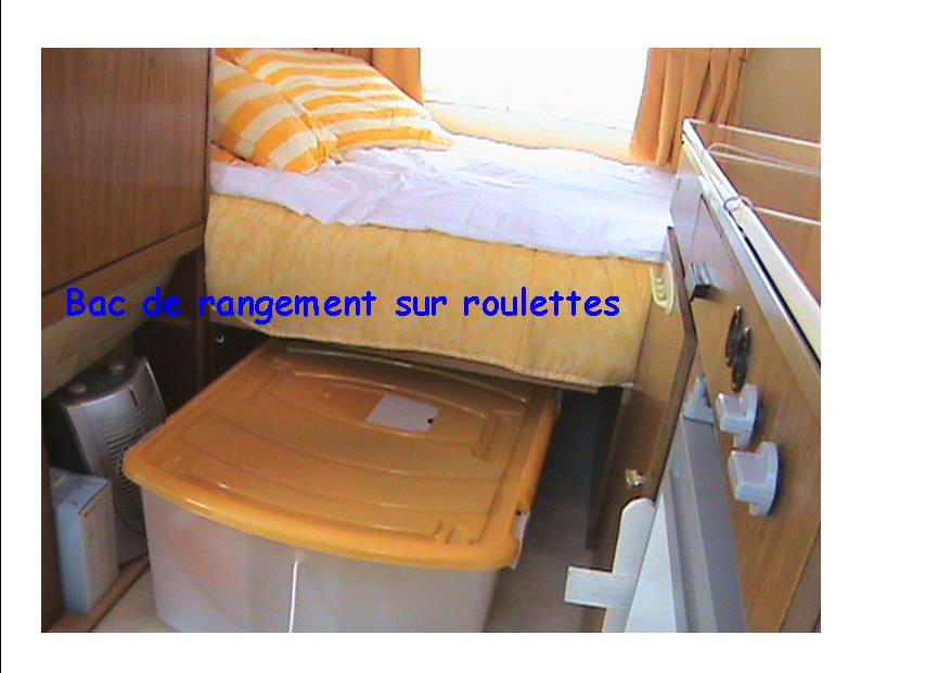

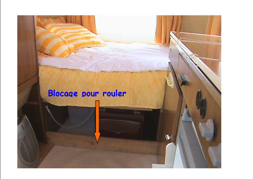

Je termine avec ces "fichus" coffres :aille2: ; la Familia a l'avantage d'avoir une dinette sur le devant ; le bloc cuisine face à l'entrée et donc nous laissons en permanence le lit fait :super:
Autant nous sommes intransigeants sur la sécurité ;-) ; nous vivons très bien avec la conception Eriba des années 70 ; et oui la Titine a quand même 35 ans !!! Notre seul souhait : qu'elle dure encore longtemps ; aussi nous l'aménageons en pensant toujours au côté pratique . Nous avons quand même équipé notre belle d'une parabole et d'un écran plat !!! Les temps évoluent ... Pour le reste c'est du bricolage à "notre façon" uniquement pour faciliter le quotidien ; mais rien de très recherché ! On l'aime comme elle est ; voilà tout ! Quelques petites photos prises cet après-midi ... @ + Agnès

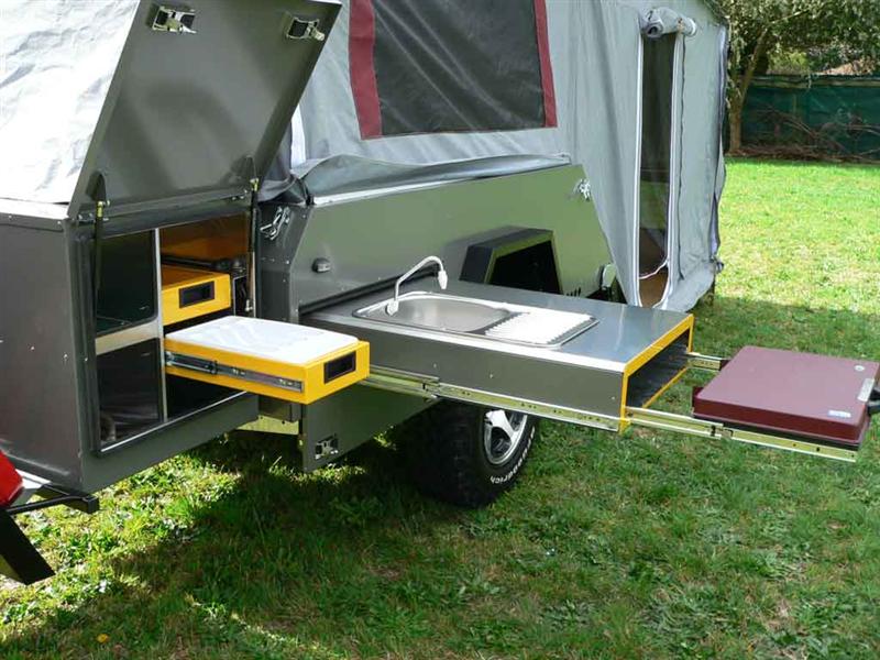

J'ai enfin trouver pour l'idée dont nous a parlé Marionette : CUISINE SOUS AUVENT
1° solution :
12 (Medium).jpg (86.53 Kio) Vu 16276 fois
2° solution :
07 Tvan Kitchen (Medium).jpg (73.28 Kio) Vu 16274 fois
Celle que je préfère en incrustant un coffre latéral.
Cependant reste à y ajouter un systèmes de bielles pour rehausser le tout une fois tiré en position, de manière à ne pas se casser le dos.
Ce projet libère ainsi de la place dans la caravane, soit pour des rangements, soit pour un espace audiovisuel, voir l'informatique embarquée.
Afin de ne pas être gênant avec la table extérieure, il faudrait pouvoir l'adapter dans le coffre de la dinette AV, soit derrière la porte et ainsi nous restons à proximité du coffre AV pour le gaz.( Sur notre modèle d'étude )

Re: IMAGINE
Message non lu par darksamu »
Je trouve les solutions très bonnes, pour ma part je préfère les roues en 13 pouces, sur ma puck il y a du 13" et cela n'empêche pas d'arriver a < 2.00m.
Une option lit petit enfant sur la kitchenette serais pas mal non plus.
pour l'intérieur une banquette cuir noir serait du plus belle effet.
Avec les paroies en cuir blanc. hum hum ça commence a me donner une idée sur comment refaire mes coussins :malin1:
Peut être prévoir un bac de récupération pour l'évier, ça c'est ce qu'il me manque, pas cool de vider l'évier ou l'on se trouve :nonon:
Peut être un lit un peu plus grand car je sais pas pour vous mais moi quand on dort tous dans la caravane mes pieds ben ils sont dans le vide :mdr1:
Je la verrais bien un poil plus large, mais dans ce cas pour les voitures pas très large il faudrait des rétros :nonon:
Tant qu'à faire une roue jockey avec pesage ça pourrais être cool aussi. voir pourquoi pas un pesage automatique doublé d'un écran lcd et un joli dessin pour visualiser les sur-poids éventuels, voir la répartition des poids de la caravane.
Une sono 2*3000W pour faire taire les chiens qui aboient dans le camping :mdr1:
Re: IMAGINE
darksamu a écrit :Je préfère les roues en 13", sur ma puck il y a du 13", cela n'empêche pas d'arriver à < 2.00m.
Du fait d'un changement structurel des châssis et de la nouvelle hauteur des paroies de la " FOREVERYOUNG " il est difficile de conserver le 13".
darksamu a écrit :Une option lit petit enfant sur la kitchenette serais pas mal non plus.
Bonne idée pour une " Puck ForeveryoungFET ", ce qui la ferait en trois places. :idea:
darksamu a écrit :Pour l'intérieur une banquette cuir noir serait du plus belle effet.
Cela peut entrer au catalogue d'options, attends que ton gamin se servent de ses feutres :pleur4:
darksamu a écrit :Peut être prévoir un bac de récupération pour l'évier, ça c'est ce qu'il me manque, pas cool de vider l'évier ou l'on se trouve :nonon:
Il va de soit, que cette option puisse toujours s'installer.
darksamu a écrit :Peut être un lit un peu plus grand car je sais pas pour vous mais moi quand on dort tous dans la caravane mes pieds ben ils sont dans le vide :mdr1:
A prendre en considération pour une " Puck ForeveryoungFET ".
darksamu a écrit :Tant qu'à faire une roue jockey avec pesage ça pourrait être cool aussi. voir pourquoi pas un pesage automatique
Je pense que tout cela doit entrer dans un catalogue d'options car oui ce sont de bonnes idées de progrès.
darksamu a écrit :Doublé d'un écran lcd et un joli dessin pour visualiser les sur-poids éventuels, voir la répartition des poids de la caravane.
idem
darksamu a écrit :Une sono 2*3000W pour faire taire les chiens qui aboient dans le camping :mdr1:
Là, nous ne sommes pas du tout sur la même longueur d'ondes :grr:

Voila déjà une ébauche du bras d'attelage, faite à partir d'une photo plus haut dans le post.
Bon c'est vite fait et à la volée sans réelles dimensions précises, juste pour vous donner une idée.
Par contre si j'ai des cotes alors là plus de problème :super: on pourra même retourner les questions à savoir combien de cm entre ce point et ce point, puis je donc mettre un élément de X cm. :perv:
Ne pas oublier que c'est pas du dessin artistique mais industriel donc il faut vraiment tout prendre en compte même les vis :gene: ce qui peut allonger le temps de calcul.
Je vais essayer de faire le châssis dans un premier temps. ou suggérez vous de commencer par autre chose? ;-)
