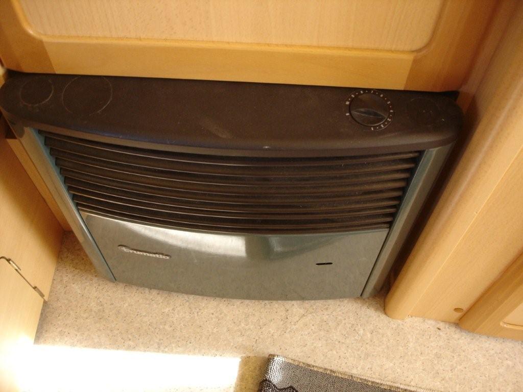

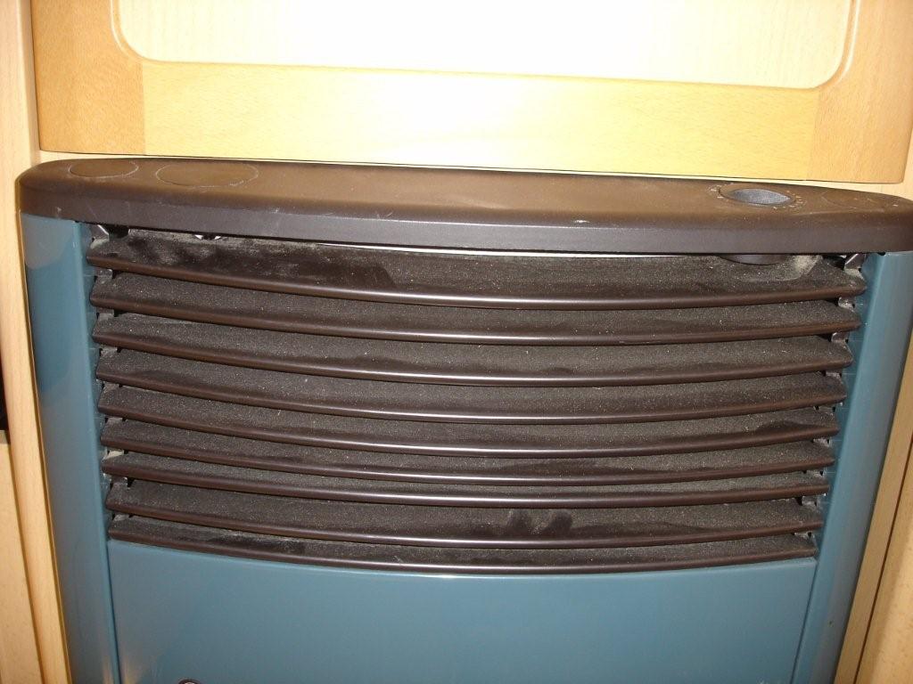

Je suis en pleine analyse de mon eriba Jubilé que le forum m'a aidé à acquérir et je vais avoir quelques questions dont celle-ci concernant le chauffage
La notice dont j'ai hérité est notée Trumatic S3002 avec un bouton en haut à droite et un en haut à gauche.
Mon radiateur n'a lui qu'un bouton en haut à droite: quel est donc mon modèle et où télécharger la notice.

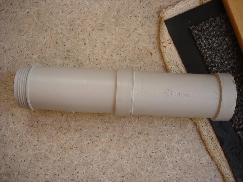

De plus j'ai trouvé dans la caravane 2 tuyaux supplémentaires Truma: est-ce pour rallonger la cheminée et dans quel but ?

en haut à gauche c'est la commande du truma vent si tu en as pas, tu n'as pas le bouton.
une notice par ici.

Effectivement les 2 bouts de tuyaux sont une rallonge pour la cheminée. 2 raisons de cette rallonge:
1) en hiver, permettre l'évacuation des gaz brulés malgré les chutes de neige.
2) permettre la sortie des gaz brulés au dessus de la hauteur du toit, donc être emporter par les mouvement d'air ambiant.

Merci beaucoup,
Je comprends maintenant pourquoi je n'ai pas le bouton gauche et à quoi servent ces rallonges de cheminée.
Je vais maintenant tester le chauffage.
