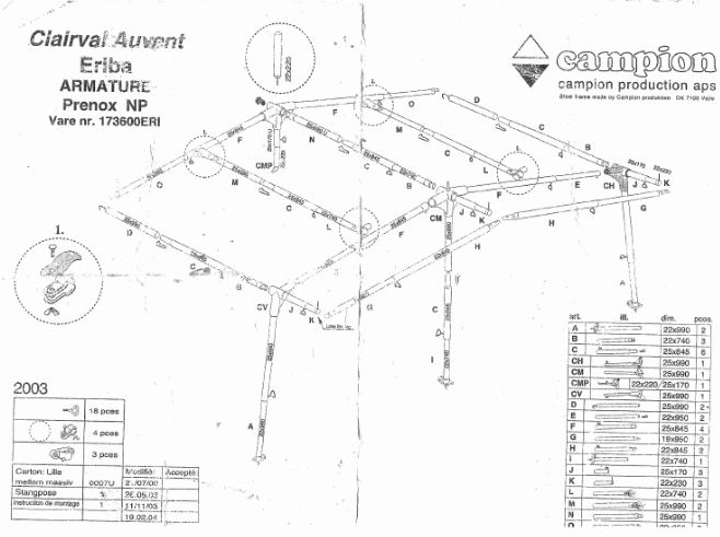

nous avons acheté une eriba familia 1983 avec auvent mais nous avons un petit souci de montage de l'auvent pour partir ce week-end le mode d'emploi ayant été perdu par l'ancien propriétaire. Si quelqu'un pouvait venir à notre secours !

Bonjour !
Nous avons un auvent Clairval Casa que nous utilisons pour notre puck.
Le mode d'emploi doit être sensiblement le même que pour celui de la familia.
L'important est de repérer les tubes, en les signalant avec du scotch de couleur : les tubes horizontaux, les tubes verticaux proches de la caravane, et les tubes verticaux éloignés de la caravane.
Lors du montage, il faut d'abord glisser l'auvent dans son rail, puis le "lancer" sur le toit, et ensuite le rabattre sur l'armature de l'auvent, seulement lorsqu'elle est complètement montée (mais pas encore tendue (ni les mâts du toit, ni les mâts verticaux pour la hauteur).
J'ai mon mode d'emploi, et si tu le veux, je peux te le scanner en mp !
Mais, vu la date du message, tu es sans doute un pro du montage d'auvent, à présent !
Bonnes vacances
Annie

Bonjour ,
Un grand MERCI à Annie :flow: pour ses documents, que voici :
Armature CASA CLAIRVAL.JPG (54.29 Kio) Vu 7484 fois
" Bonjour,
Voici la copie des documents demandés. Nous avions auparavant une solette Socaplair, mais finalement, l’auvent Clairval est facile à monter. Lorsque l’armature est installée, il faut quelques minutes pour obtenir une véritable pièce supplémentaire, étanche et sans poche d’eau !!!
Franchement, pour un séjour à partir de 3 jours, je trouve que cet auvent est bien pratique. ( nous avons des Eribas depuis plus de 30 ans, et avons expérimenté les différents modèles sur le marché, de l’auvent Soplair, très solide, à l’auvent easy compact, très léger...).
Je souhaite que ces différents documents permettent à de nombreux membres du forum de résoudre leur problème !!!
Annie "
