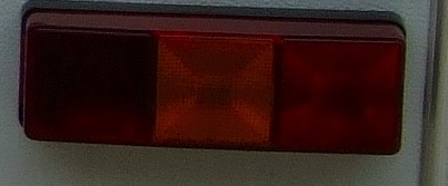

J'ai trouvé pour mon : eriba : Troll de 97 sur le site de Reimo un bloc feu arrière avec éclairage de plaque qui pourrait bien correspondre à celui que je recherche :super:
Mais le site étant en : DrapNL : :pleur4: , je ne suis pas certain que le modèle soit celui avec le feu antibrouillard.
Quelqu'un pourrait-il m'aider :?:
Il s'agit de l'article 3 de la page suivante :

Je sais maintenant que ce modèle n'est pas celui que je recherche, il ne convient qu'à des caravanes plus anciennes.
Maintenant si quelqu'un connaît un site où je peux le trouver ...

J'avais repéré cette petite annonce mais les feux proposés sont d'un modèle plus ancien que ceux que je recherche, ils n'ont pas le feu de brouillard.
Si je ne parviens pas à me procurer le modèle d'origine, je me demande si je ne vais pas devoir changer les deux blocs de feux arrière mais existe-t-il un modèle qui pourrait s'adapter sans avoir à percer de nouveaux trous de fixation dans la carrosserie?

Par défaut, les feux qui y sont présentés pourraient peut-être convenir mais les dimensions (285x96x56) ne semblent pas celles de mes feux d'origine (il va falloir que je passe au gardiennage pour prendre les mesures exactes).
Sur le site Reimo, j'ai vu des feux qui me paraissent correspondre exactement à mon modèle mais sans le feu de brouillard et les dimensions sont 305x105x70.
J'ai déjà acheté un nouveau bloc qui ne convenait pas alors avant d'en acheter un autre, je veux être sûr qu'il conviendra.

Pour ceux que cela intéresse, voici la solution à mon problème donnée par Thierry de l'atelier des Caravaniers Normands :
Enlever les douilles (toutes les parties métalliques à l'intérieur des blocs des feux), elles ne sont pas collées mais seulement emboîtées.
Placer les douilles de l'ancien bloc dans le nouveau.
C'était tout simple. Je me demande tout de même pourquoi Hella ne vend pas les modèles les plus récents qui conviendraient aussi pour les anciens sans transformation.

Le feu que j'ai acheté était neuf mais il a fallu que je mette les parties métalliques de mon ancien feu dans le nouveau pour avoir les anti-brouillards.
