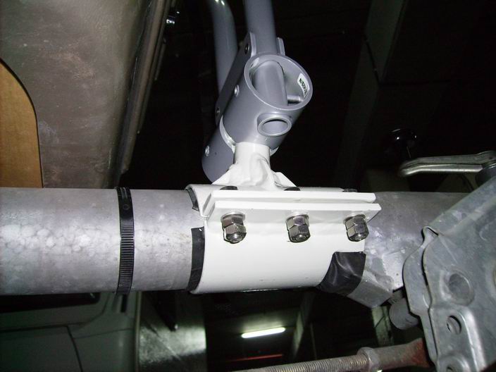

Hé!Hé! pas mal du tout ce système :super: !! Mais n'y a t-il pas un risque de rotation autour du timon quand la boule doit supporter les vélos :triste1: ? je suppose que le système a été testé avec succès....

par Boulhaya
Eribaforever a écrit :Hé!Hé! pas mal du tout ce système :super: !! Mais n'y a t-il pas un risque de rotation autour du timon quand la boule doit supporter les vélos :triste1: ? je suppose que le système a été testé avec succès....
Non, pas de risque de rotation car l'auteur de ce montage y a pensé et a résolu le problème
porte vélo 03.jpg (67.63 Kio) Vu 14893 fois
Selon l'année de la caravane, on trouve sous le timon des pièces soudées servant à supporter le frein à main pour lesquelles il suffit de prévoir une encoche.
Toutes les photos sont visibles ici :
http://www.elforodelaseribas.com/index.php?topic=3302.0
Dans le message de KOKOLO tout en bas de la page 1
bonsoir forever, bonne question!
A la base de la pièce, vers la tête d'attelage, il y a une encoche qui s'encastre au support de frein.
à+, BINBIN.
