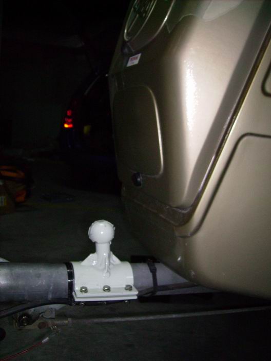

j'ai fait réaliser un adaptateur pour trolley pour mon timon de mon ériba .le timon de ma cagouille de 1998 est de 90 mm,le timon de l'ériba de mon frère qui est de 1993 fait 70 mm.sinon prenait un pied à coulisse est vous serez fixé

le diamètre de celui de ma Troll de 1987 fait 91mm.
Dany & Pascal

Le problème est que les becs d'un pied à coulisse standard sont trop courts ; le mien m'indique 85mm de diamètre mais cette mesure est fausse X(

Mesurer avec quoi ? Un mètre de couturière ? Il y a une marge d'erreur d'environ 1 cm donc de 3mm pour le diamètre. Je vais partir sur une base de 90mm ; mon métallier me dira ce qu'il a en stock dans ces eaux là.

Réponse ferme et définitive : le diamètre est de 90 mm ; mesure effectuée par un pro avec un outillage de pro.
