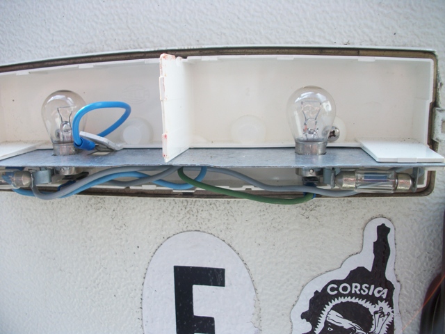

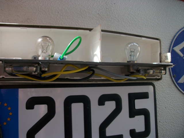

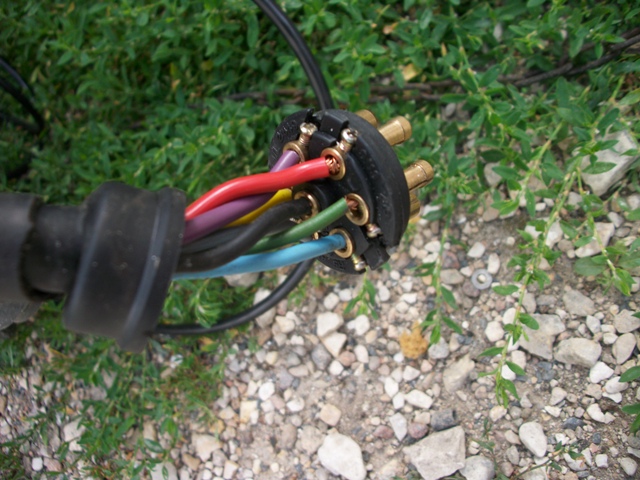

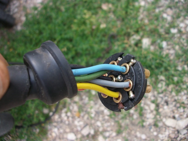

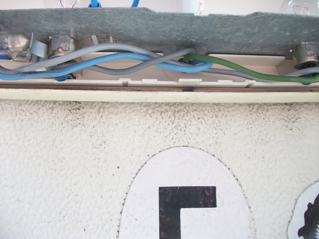

photos
feu eriba 003.JPG (171.96 Kio) Vu 9403 fois
feu eriba 004.JPG (119.18 Kio) Vu 9403 fois
feu ar droit
feu ar droit
feu eriba 005.JPG (139.67 Kio) Vu 9403 fois
feu eriba 006.JPG (139.68 Kio) Vu 9403 fois
feu ar gauche
feu ar gauche
feu eriba 007.JPG (109.68 Kio) Vu 9403 fois
feu eriba 008.JPG (106.29 Kio) Vu 9403 fois

tu as des prises 7 broches sur tes véhicules.
Si ta Mégane est câblée dans les normes sur la broche qui a le repère N°2 il y a le feu de brouillard.
Et sur ta cara sur le N°2 tu as le +12V donc si tu dé-câbles le fil de la broche N°2 côté cara tu ne devrais plus avoir de problème.
A mon avis le problème est là ! avec 7 broches il est impossible d'avoir le feu de brouillard et le +12V.
