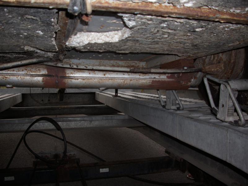

l' essieu hs ???
l' essieu hs ???
DSCI1113 (Medium).JPG (68.52 Kio) Vu 28744 fois

Pour son essieu, la barre de torsion semble HS, tu trouveras ça aux ETS LAROSE
http://www.larosediffusion.com/
Ils connaissent très bien nos essieux .

pour l' essieu il me semblait bien que c’était cela qui était en cause ! merci pour le lien je vais m' y atteler de suite !
de toute façon cela ne m' étonne pas, le proprio se vantait de la charger a mort lorsqu'il partait en vacances il devait être en surcharge quand cela a lâché : Mecontent :

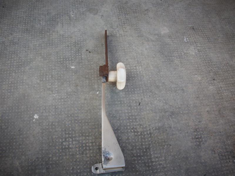

l’arrêt de porte lui aussi cassé, cela fait partie des pièces introuvables ? lol !

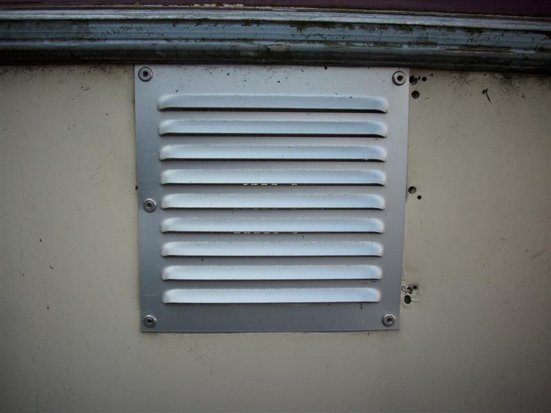

j'ai une grille aération sur le flanc gauche juste avant la fenêtre est ce d'origine ? si oui a quoi sert il ?

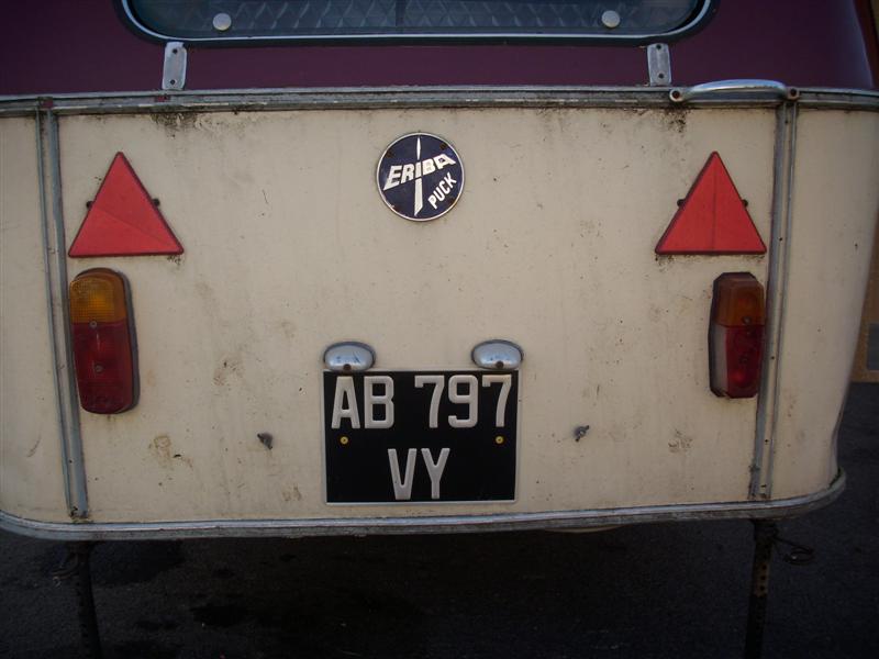

j'ai les deux feux arrières différent, lequel est le bon ?

l’arrêt cassé
l’arrêt cassé
DSCI1129 (Medium).JPG (48.42 Kio) Vu 28645 fois
la grille d'aération apparemment rajoutée
DSCI1128 (Medium).JPG (49.47 Kio) Vu 28645 fois
les feux non semblables
DSCI1131 (Medium).JPG (54.03 Kio) Vu 28645 fois

Pour le joint et l'arrêt de porte , tu trouveras en concession.
Pour le feux arrière voir là : http://forumeribatouring.com/viewtopic.php?f=13&t=2245
Pour la grille pas d'origine, elle devait servir soit pour un réfrigérateur soit un chauffage au gaz.

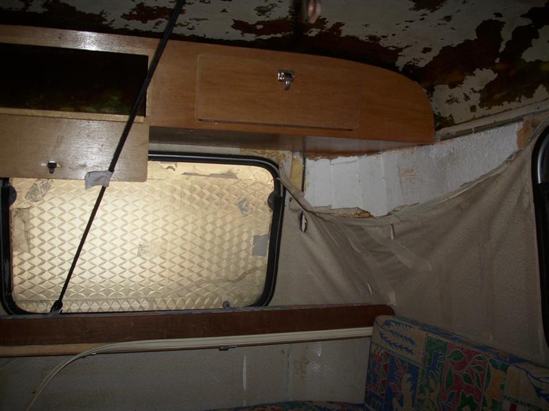

je continue doucement a refaire la puck.

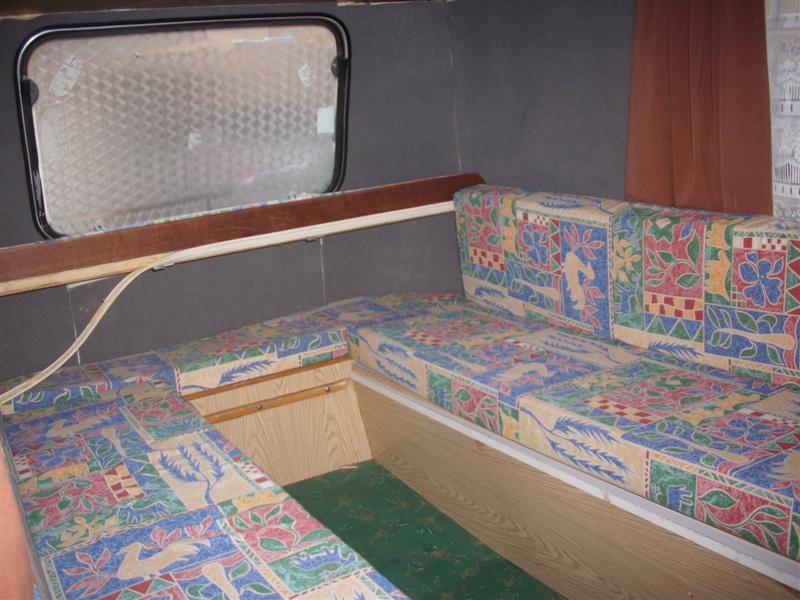

mauvaise surprise les parois étaient recouvertes de moquette grise et collée au double face :hurt5:
j'ai essayé de l'enlever un jour ou il a fait bien chaud pour que la colle du scotch double face soit bien ramollie mais bon j'ai le revêtement d'origine derrière qui est venu en même temps que la moquette c'est pas faute d'y avoir été doucement !!!
du coup je sais pas trop quoi faire ? tout arracher et remettre un autre revêtement ? mais la je pense que je n'en trouverai pas en neuf ! ou alors recoller celui qui est en place en sachant que par endroit il a souffert et même parfois déchiré ?!
une photo pour vous montrer l'étendu des dégâts :aille:
on voit bien les bandes du scotch double face ...
DSCI1126 (Medium).JPG (64.84 Kio) Vu 28557 fois
Re: Ma première puck
Bonjour Stéphane,
:( Heu, il serait plus sérieux de repartir à zéro, surtout qu'il te manque déjà l'isolation du toit.
Tu devrais trouver ton bonheur , là :
http://www.enpi-retro-auto.com/
Courage :]

une réparation de fortune faite par un pro de la VW pas très "pro" ayant été effectuée a grand coup de découpe et de soudure me laisse rien présager de bon ...
on peut voir que le tambour droit ne touche pas le sol par rapport a l'autre ! et au centre que l'éssieu a été carrément coupé en 2 puis ressoudé décalé pour rattraper l'angle d'inclinaison qu'avait l'ériba !!!
ensuite la pâte de fixation droite n"étant plus alignée, elle a été elle aussi découpée et ressoudée dans l'axe ...
mais comme cela ne suffisait pas on peut voir que pour rattraper l'inclinaison il a été mis entre le châssis et l'essieu 2 cales en fer plat pour que l'ensemble soit de niveau !
après auscultation minutieuse de l’essieu les soudures de la pâte de fixation ont carrément brulé le sylent bloc, la barre de torsion en fait depuis le début s'est cassé et a provoqué l'affaissement de l'ériba sur la droite ...

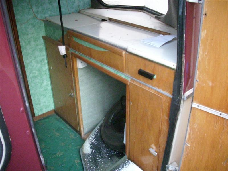

les travaux continuent sur l'ériba et les mauvaises surprises sont de la partie ! tout d’abord déshabillage complet de l'intérieur, pour pouvoir remettre en état les meubles et les repeindre !
on passe a l'avant !
a ce stade la tout va bien, on passe a l'enlèvement du lino hideux vert ...
on aperçoit en bas a gauche que la roue a bien frottée sur le passage de roue et en a profité pour commencer a foutre le feu a l'isolant !
et la ! la cata ! rouille et entrée d'eau sur le plancher et tout est a refaire ! donc on enlève tout ça sert a rien de faire dans la demie mesure !
au passage j'en ai profité pour enlever les garnitures qui s'affaissaient et la vitre de front dont le joint était sec, l'eau s'infiltrait entre la caisse et la vitre !
la suite plus tard ...

bonjour a tous !
les travaux continuent ! ce w-e c'était atelier sellerie !
d'abord la repose des panneaux isolants qui ont été enlevés pour la pose du plancher ...
ensuite pose de l'isolant multicouche sur le toit ...
au passage j'ai du refabriquer dans du contreplaqué les angles de fenêtres qui étaient pourris par les infiltrations d'eau ...
puis enfin la pose du sky blanc en guise de garniture qui servira aussi pour le ciel de toit ...
voila ! je m'y remettrai en fin de semaine prochaine pour les finitions: passages de roues, encadrement de porte et pose du revêtement de sol !

attention ton isolant multicouche n'est pas respirant , pour le plancher la condensation est l’humidité risque de se mettre entre l'isolant et le plancher !!!!!
mais tu fais du super boulot

merci pour le compliment ! pour l'isolant je surveillerai cela ! maintenant qu'il est posée je ferai avec ;-)
sinon la suite !
pose du coco, des vitres ...
maintenant il me reste a poncer et repeindre les meubles ...

l'essieu est en place depuis ce w-e, mais comme cela n'en est pas d'origine il faut adapter le système pour le freinage, mais comme d'hab cela va pas sans mal ...
montage des câbles de freinage
pose sur l'ériba
dégrippage de la tringle qui sert a régler le freinage, mais c'était tellement grippé que l'embout fileté a droite s'est cassé a ras de l'attache coté cable ! donc stand by en attendant de retirer le morceau de tige cassée !

pour le freinage c'est ok, j'ai pu réparer la pièces cassée, montage demain ...

le freinage est terminé !
après une première tentative de réparation de la pièce qui sert de liaison entre la tige et les cables, qui s'est mal passée, la soudure du boulon rajouté en bout ayant cassé net, il aura fallut le ressouder avec un cordon plus épais et un poste mis presque a fond ! cette fois cela tient le choc lorsqu'on actionne le frein a main ça résiste :mrgreen:
on voit la tige a laquelle il manque un morceau au bout la pièce soudée et la nouvelle tige filetée qui va remplacer l'ancienne
voila le tout en place et fonctionnel ! la suite et pas des moindres, la restauration des meubles ...

les travaux de rénovation des meubles ont commencés, en premier lieu reconstruction des faces avant du meuble évier/penderie bien abimé par le temps !
donc démontage complet des 2 meubles que j'ai en ma possession, celui d'origine et un autre d'une ériba plus recente, histoire de voir ce que je peux faire avec tout cela.
dépose de la face avant du meuble d'origine et reconstruction a partir d'un contreplaqué coupé au dimensions pour reproduire le devant du meuble.
pose de la face avant sur le cadre d'origine.
au tour du meuble penderie.
découpe et pose du morceau neuf.

la suite en image ! lol !
une fois les meubles réparés, je passe au ponçage ! et la c'est le drame !! l'ancien propriétaire ayant recouvert les meubles de venilla qui a entre temps a moitié disparu, la colle quand a elle est bien resté en place, pour l'enlever ce fut une vraie galère, au décapeur thermique a la longue le bois commençait a roussir, a la ponceuse classique les feuilles de papier de verre se déchirait avant meme que j'ai finit de poncer !
alors il a fallut faire appel a la ponceuse orbitale, plus rapide, les disques tenaient mieux le coup, mais la colle m'en a fait consommer une quantité non négligeable !
la suite une couche de fond avant peinture ...
