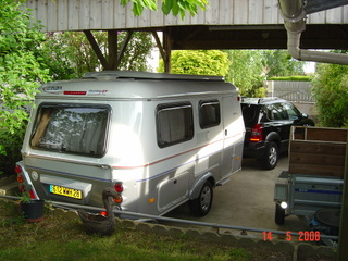

Une photo de l'engin, juste en arrivant à mon domicile:
Willou : non je n'ai pas le mode d'emploi, et n'avais, au début, toutes les pièces - dont certaines, à titre de prime ont été mal usinées ou tordues. Le fabriquant m'en envoie d'autres inces.
Le mode d'emploi me ferait particulièrement plaisir.
J'imprime toutes vos informations pour la pose dans le jardin.
Je viens d'avoir ma triton 430 GT, il a 2 jours, garée aujourd'hui dans le jardin. Je vais procéder à la pose d'un chauffe-eau et changement des robinets....mais en ce moment, je galère dans tous les domaines et n'ai pas beaucoup de courage.
Une idée originale :
Mon épouse veut dormir, ce soir, dans la caravane...pourquoi pas!
- 200805146ny4.jpg (49.84 Kio) Vu 13547 fois

Une petite question :
Qu'est ce que c'est cette forme circulaire à gauche de ton support de plaque d'immatriculation et le bloc feux ?

forumeribatouring a écrit :Bonjour,
C'est l'orifice de remplissable de la citerne d'eau avec son trop plein. La vue ne présente que le bouchon d'ouverture.

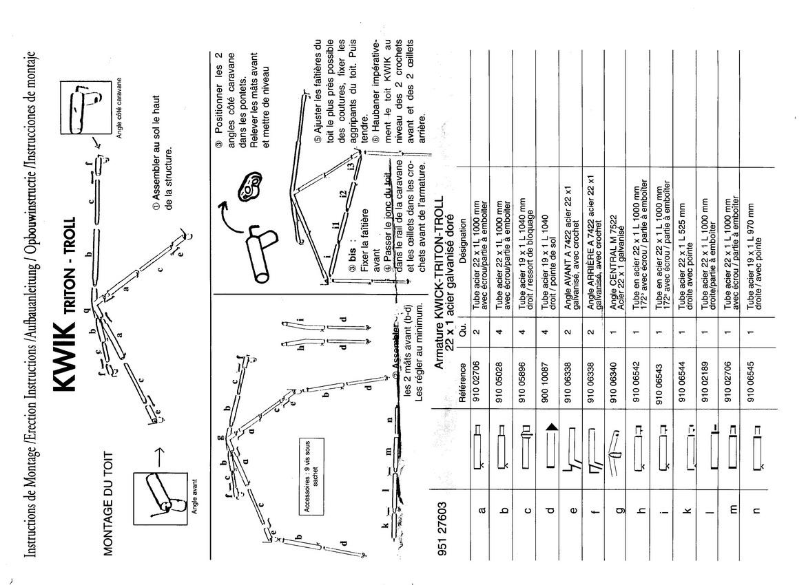

Re bonjour,
J'essaie de t'envoyer la notice de montage, si çà ne marche pas, je te l'enverrai en MP.

Comme j'ai réussi, j'essaie de vous mettre la notice à la verticale...
Ouais, super
Ouais, super
- Copie deNotice montage Triton-Troll.jpg (136.61 Kio) Vu 13509 fois

Merci et bien reçu Willou.
Impression papier parfaite.
