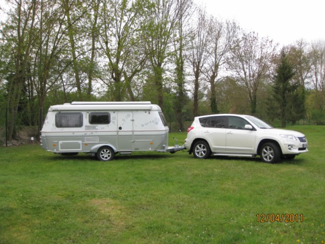

Voilà pour le look avec ma Troll (chargée au delà de 1T mais ,chut ,faut pas le dire :taistoi: )
RASSO Touring Anet 160 [640x480].jpg (104.37 Kio) Vu 27178 fois
Image FRANCINE

Bel attelage, je reconnais. Je vais montrer la photo à mon épouse. Après, il faut voir le prix du véhicule, je ne suis pas sûr que ce soit dans mon budget.
Encore merci.

nomade a écrit :Bonjour à tous,
Si cléopatre pouvait me répondre ce serait sympa.
Suis nouveau sur le forum et pas encore caravanier, le temps d'orienter mes recherches...
La réponse de cléopatre m'intéresse à propos de son RAV4 qui est effectivement rassurant pour tracter, mais son PTRA n'est-il pas > à 3500 et limité à 90 km/h ?
Dans ce cas, galère !!
Bonjour Nomade/Christian
Excuse pour la réponse tardive (sans l'ordi sur tout le WE)
Bien sûr que son PTRA est > à 3500 ( 4190 pour être précise pour ma version )
MAIS ,comme l'écrit Discret , ce serait dangereux de se traîner à 90 sur autoroute : donc ma vitesse de croisière est à 115/120 ......Et tant pis pour cette nouvelle limite stupide : Mecontent :
Faut voir les camions !!!! se gènent pas pour filer au-delà de leurs limites !!!!!!!!
Image FRANCINE
