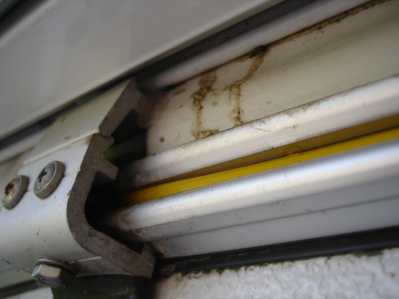

J'aurai besoin d'une petite aide concernant des passages d'eau au niveau des 3 pattes de fixation de l'omnistore 2000.

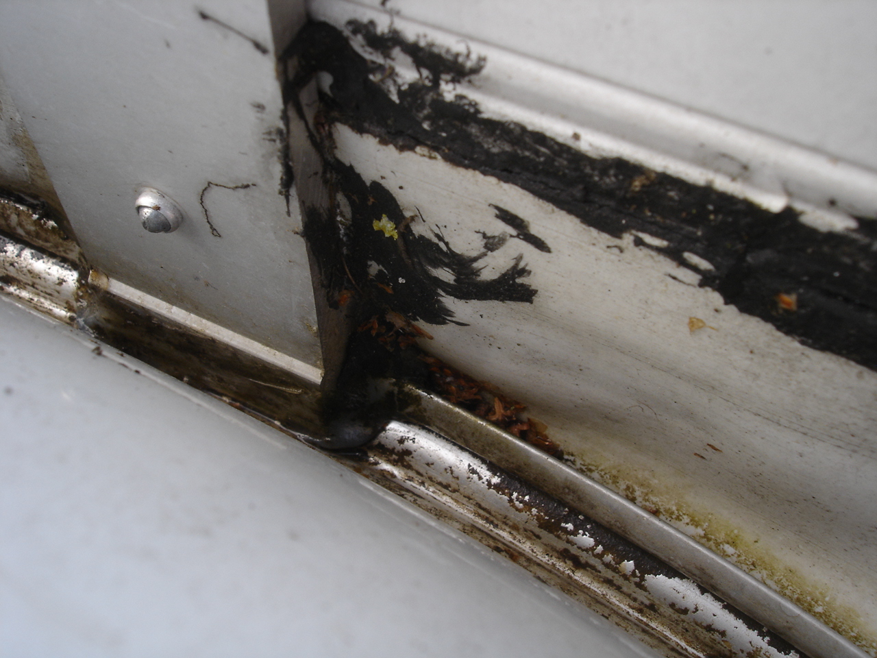

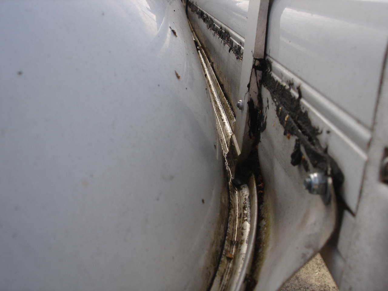

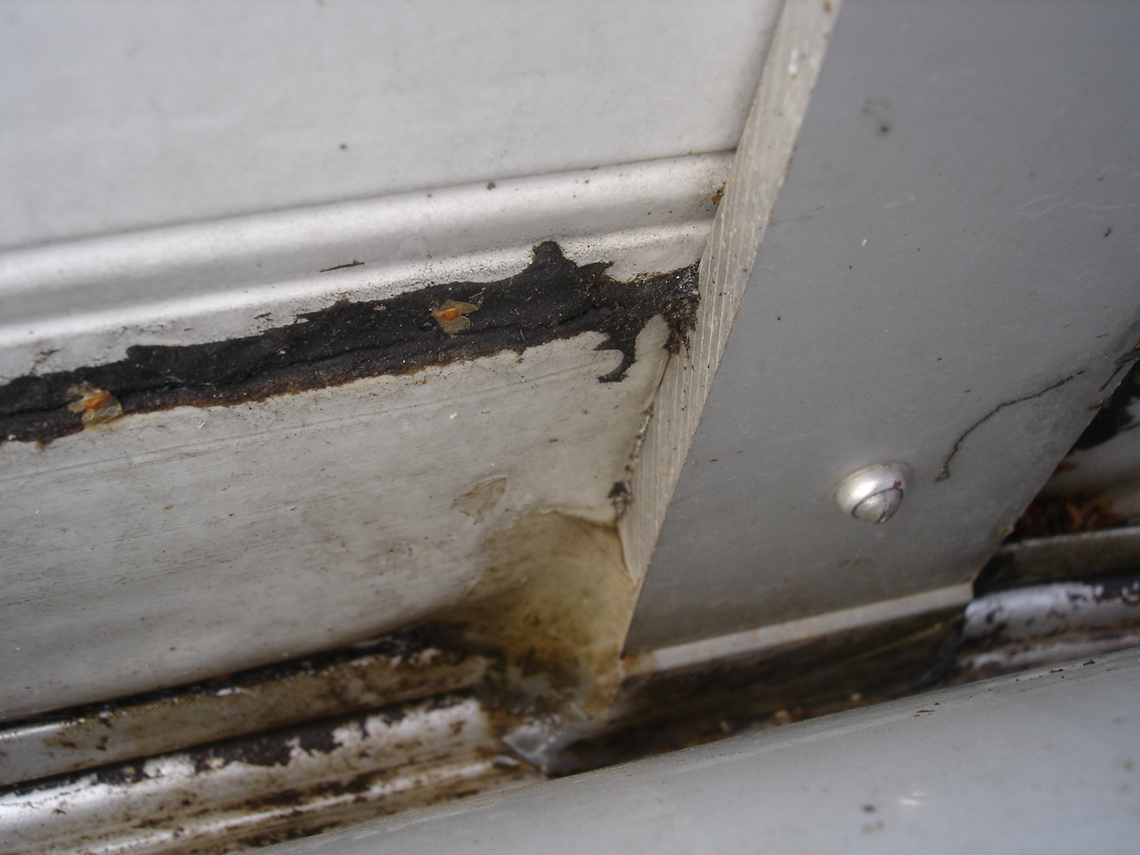

Je ne sais pas par qui il a été monté, en tout cas comme vous pouvez le voir sur les photos le produit de colmatage parait avoir été mis d'une manière assez amateur.
Quand je remplis d'eau la goulotte, si le courant est assez fort on voit l'eau perler à chaque patte de fixation.
Auriez-vous une idée où il faut que j'intervienne et avec quel produit ? Merci davance nous repartons demain pour une 6ème semaine cette année...

vue de la goulotte
vue de la goulotte
patte gauche vue de gauche
patte gauche vue de droite
patte du milieu vue du dessous, les gouttes perlent depuis le dessous mais par où passent-elles ?

j'ai eu le même problème l’année dernière voir tous les postes!!
moi j'ai démonté la patte du milieu et refais au silicone incolore tout le joint sur la longueur en fait il a été mal monté.
Ils ont coupé la bande blanche qui fait l’étanchéité.
a plus tard fernand

Il faut tout démonter, commande auparavant un bande de jonction + 2 cartouches de sicaflex 252 et tout refaire, je te dirais comment plus tard, je te ferais parvenir les tofs plus tard, ce matin le devoir m'attend.
