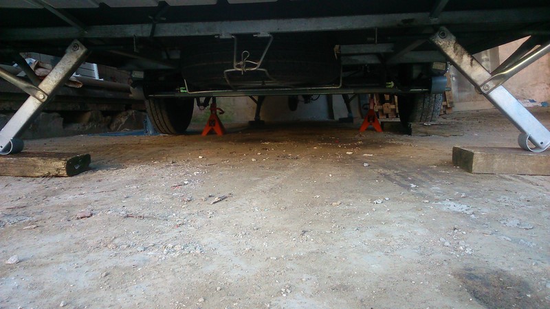

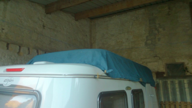

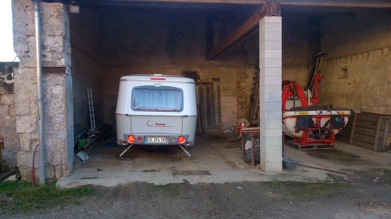

Ça y est, je viens d'hiverner la Troll !
Mais avant de la ranger, j'avais quelques petits travaux à faire sans oublier de vidanger les réservoirs et de les sécher.
Passer de l'air comprimé dans la tuyauterie sans oublier le chauffe eau.
Laver à l'eau de pluie la carrosserie extérieur, passer les joints de fenêtres et de portes au silicone.
Etc ...Si j'ai oublié quelque chose d'important, faites le savoir ! !
Quelques photos !.

A l'abri sur 3 cotés.
DSC_1526 (Copier).jpg (99.8 Kio) Vu 52276 fois
essieu sur cale = repos des pneus ainsi que des caoutchouc de suspension.

Bâche comme le recommande les anciens, avec le toit levé ! (landériba, moonarise)
DSC_1533 (Copier).jpg (54.64 Kio) Vu 52276 fois
sans oublier de charger la batterie et de laisser 2 boites à sel contre l'humidité !<br />Joyeux Noël ! !
Joyeux Noël ! !
DSC_1534 (Copier).jpg (72.2 Kio) Vu 52276 fois

Bonsoir Alain
Fais attention, si vent régulier dans ton abri, la bâche et les fils tendeurs peuvent par frottement abîmer la belle peinture :roll:, moi j'ai mis des draps, je pense que le coton est moins agressif :idea: , qu'est-ce qu'on fait pas pour sa douce :flow:

Ce sont aussi des draps teints !

Elle a un peu un air penché ta Troll.....surtout du côté droit.. bon d'accord c'est la mode. :malin1: :malin1: :malin1: C'est quoi à côté, un bateau?????
Messages : 20724
Re: Le meilleur hivernage.
Distributeur d'engrais, semoir ??
la petite échelle à gauche de la cara, fais attention qu'elle ne tombe pas sur elle :roll:, ces pas mes oignons, mais! je l'aime bien cette coquille ;-)
Merki pour l'échelle, elle est accrochée au mur et à coté, c'est un pulvérisateur et sa cuve avant .
Oui elle penche du coté droit, normal, le ciment centenaire penche lui aussi ! !

hivernage sous bâche ou pas?
Message non lu par taratata »
Bonjour à tous et tous mes meilleurs voeux (un peu en retard !)pour cette nouvelle année!
J ai une question concernant l hiver et la cagouille
Est il mieux de couvrir ou pas sa cagouille en hiver?
Pour ma part, la mienne ne l est pas et je surveille régulièrement l 'intérieur.
Parfois je retrouve des goutellettes au niveau du champignon
que j'essuie.
J ai fait l essaie de couvrir avec une bâche plastique et j ai constaté que c était pire.
Ma question est de savoir si une housse caravane laisse "respirer " la cagouille?
Merci de vos témoignages
def28
Messages : 1271
Message non lu par def28 »
Le plus serait une bâche spéciale caravane. Surtout pas de plastique.

Sérieux, malgré quelle soit à l'abri nous entrebâillons les baies sur le cran prévu et nous mettons un déshumidificateur qui rempli bien son rôle. Dans un garage l'air ambiant est humide :roll:
bonsoir
moi aussi elle est dehors sous le carpot et aucune humidité et j'ouvre quand j'y pense

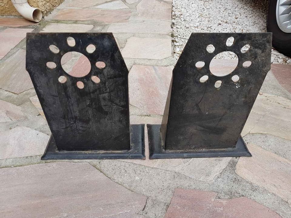

J'ai trouvé ça
pour 20 euros je ne crains pas grand-chose
