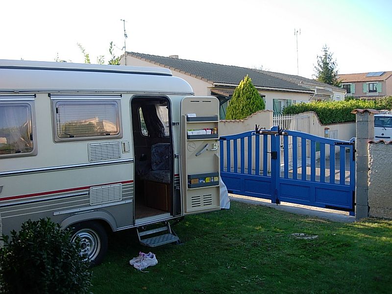

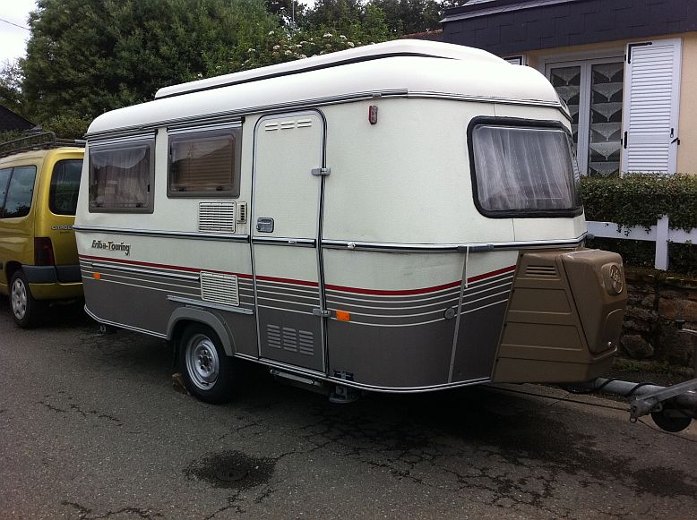

Bonjour à tous
Voilà c'est fait
Je me suis tapé Montpellier - Vannes en Bretagne pour rapatrier notre nouvelle Triton. : Clown : Année 1992 avec toilettes.

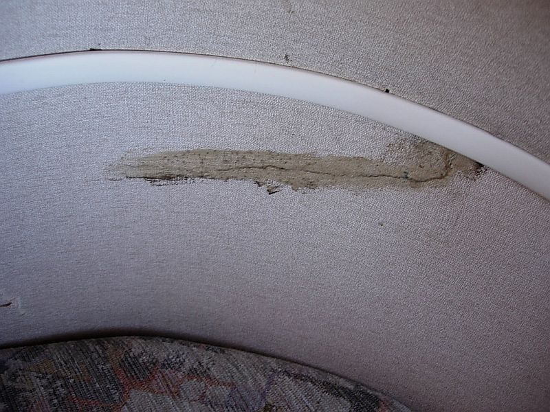

Il y a quelques bobos, mais en général elle est en bon état.
Bien sur c'est le modèle avec les fameux joints gris.
Celui de l'avant a été enduit d'un produit noir pour assurer l'étanchéité. Les autres ne posent pas problème à ce jour si ce n'est qu'ils collent quand la fenêtre est restée fermée et serrée. A la lecture du forum, j'ai choisi de la graisse à traire pour les entretenir.
Il manque aussi l'attache de la roue de secours.
J'aimerais bien aussi réunir les écoulements de lavabo et évier pour n'avoir qu'un seul récipient sous la cagouille.
Preneur de tout conseil je suis (maïtre Yoda dixit ).

- Voici la belle encore devant son ancienne adresse
- IMG_0811MAIL.jpg (134.2 Kio) Vu 12605 fois

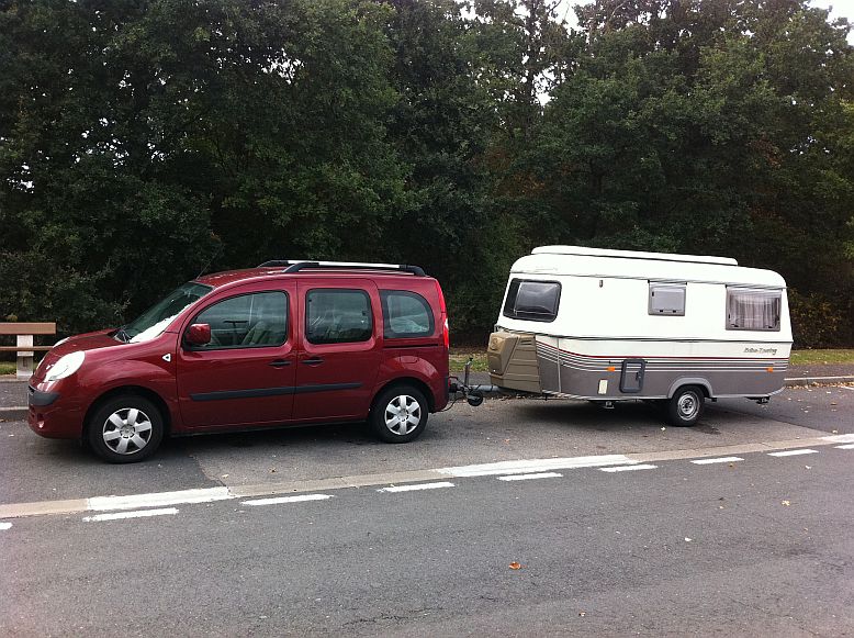

- Sans le tracteur
- IMG_0812MAIL.jpg (108.63 Kio) Vu 12605 fois

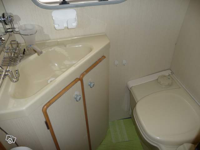

- La raison du changement
- 4936952526.jpg (20.37 Kio) Vu 12605 fois

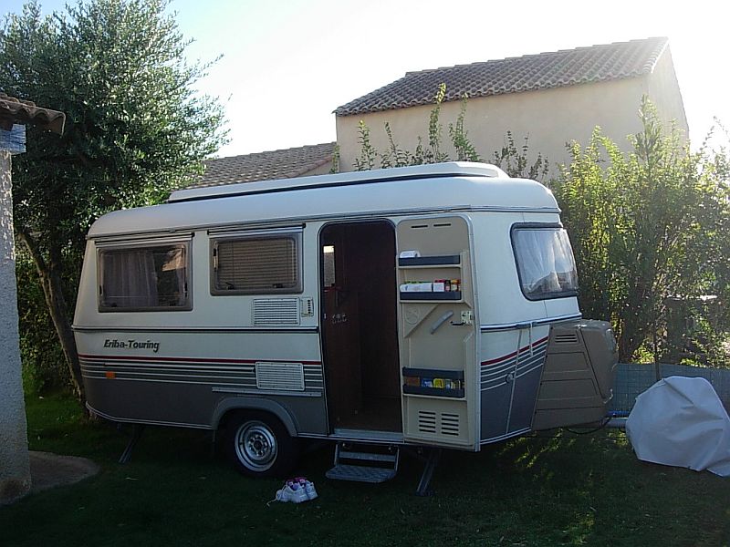

Bonjour à tous
On va inaugurer la Triton BSA 92 vendredi dans les Dombes au nord de Lyon
mais entre le rapatriement et cette première sortie j'ai remis la cagouille à mon goût.

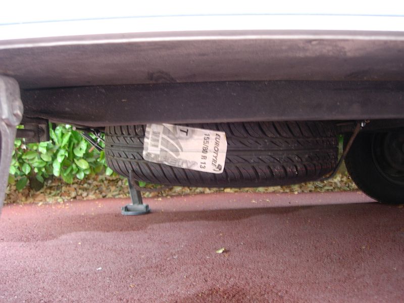

Tout d'abord j'ai installé un panier pour la roue de secours. J'ai récupéré celui d'une Renault 5 à la casse et passé des tiges de huit dans l'ancien système d'accrochage de longueur suffisante pour qu' elles ne puissent s'enlever toutes seules.

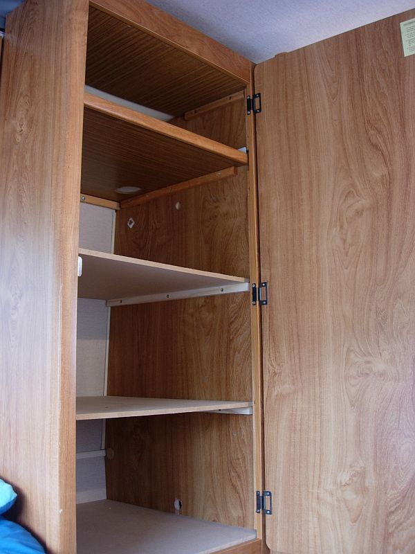

La penderie ... était une penderie
je l'aitransformée en placard avec étagères car nous n'emportons pas les robes de soirée et smoking lors de nos sorties

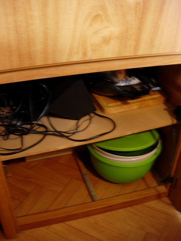

Le compartiment sous le penderie était réservé à un gros bidon pour les eaux usées du lavabo. J'ai reconduit les eaux usées sous la caravane et fait une étagère dans le compartiment
Sous le lavabo donc j'ai redirigé les eaux usées sous la caravane ... avec du tuyau d'arrosage, le tuyau en place, annelé, cassant comme du verre. Si c'est une erreur merci de me le signaler
Sous l'évier il n'y avait plus de réservoir d'eau, la pompe était désactivée et le boitier pour les piles absent.
Chez N ......ACC... il y a plus de cinquante boitiers en commande et il vont en toucher une vingtaine. J'ai donc réuni les deux piles et fait un pont avant connection ... j'espère que le boitier commandé arrivera avant la fin de vie des piles !

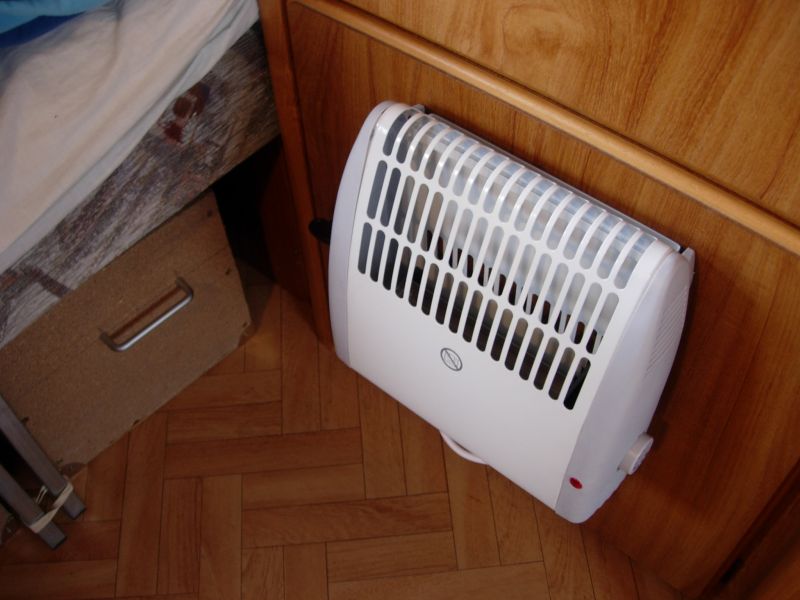

pour le chauffage j'ai installé, comme dans la précédente Triton, un petit radiateur de 400 watts suffisant pour chauffer le volume de la caravane lorsqu'il fait frais. Je ne pense pas qu'il soit suffisant en plein hiver ou en caravaneige. Donc une prise de courant et suport fixe, le radiateur est ajouté quand necessaire.
Sous le lit permanent deux caisses de rangement qui m'évitent de soulever le lit pour accéder aux coffres. L'idéal pour récupérer la place des coffres serait des trappes extérieures ... mais cela est une autre histoire
Voilà, j'espère ne pas vous avoir trop ennuyé avec mes petites histoires, reste à acheter de la graisse à traire pour les joints des fenêtres ( conseil trouvé sur le forum ) et de passer un petit coup de karcher sur la carosserie ... et la première sortie nous fera découvrir d'autres choses à améliorer comme réunir les deux écoulements évier et lavabo en un seul, mais Ruki m'a promis la solution.

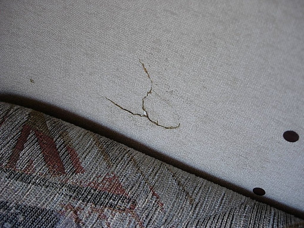

A l'intérieurs il y aquelques cinq enfoncements de cloisons
Comme cela :
ou comme cela

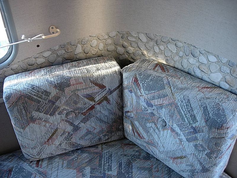

donc armée de vénilia Babette s'est attaquée au problème
voici un apperçu du résultat
Et notre
n'en pouvait plus de squatter chez le gentil voisin, alors on a tombé un bout de mur et installé un portail
et maintenant la belle trône au près d'un olivier protecteur
Et voilà c'est parti pour un tour
ou comme cela
Et notre

C'est pas trop dur ces cailloux dans le dos??????
Cher ami, si tu voyais les effondrements dans nos zones d'exploitation minières tu serais confondu de modestie devant ces petits accrocs.
Décidément elle ressemble bien a notre Troll, au niveau des couleurs, ce sont les plus belles c'est sûr!
Joli portail bleu, reste a peindre la maison bleue, accrochée a la colline
