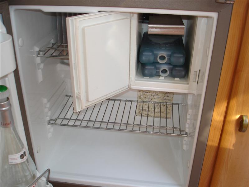

:hello: comme d'habitude il fait très chaud au mois d'octobre :mrgreen: :mdr1: , et le frigo à du mal à suivre .
Certains ont installés des ventilos , mais moi flemmard , surtout par ce temps là , j'ai opté pour une autre solution , ayant retrouvé des ...machins , des ...trucs qu'ont met au congèle et , ensuite dans la glacière pour raffraichir les boissons à la plage :froid: .
Les miens sont pilpoil à la bonne taille pour entrer dans le compartiment glace du frigo :super: (il en faut 2)
Là c'est simple , vous les mettez dans ce compartiment glace , ils gèlent , sortez en 1 que vous placez dans le frigo : au bout de quelques heures il est dégelé , vous échangez avec le 2ème , et ainsi de suite !!
Testé la semaine dernière (le rosé était parfait) : çà marche ! :super:

Les 2 machins à glace
DSC01977 (Medium).JPG (55.21 Kio) Vu 7650 fois
...installés dans le compartiment à glace du frigo
DSC01978 (Medium).JPG (58.49 Kio) Vu 7650 fois

L'an dernier, à Venise, en période de canicule, les packs de froid n'arrivaient pas à geler dans le freezer même la nuit. :snif:
Les gérants du camping nous permettaient de les placer dans un gros congélateur mis à disposition des campeurs. :super:

Bigre 8| , quelle température faisait t'il la nuit ? ...par curiosité

Bonjour, nous n'avons pas ce souci , (notre troll est de 2009), il faut mettre le thermostat sur 3 pour ne pas que les aliments soient trop froids..., Pour autant nous avons subis aussi des grosses canicules, 39°c à l'ombre dans la Drôme...

Hello Raymond,
Il faudrait suivre le forum avec un peu plus d'assiduité :mdr1: :mdr3:
Ton truc a déjà été publié http://www.forumeribatouring.com/viewto ... =25&t=2171 Il y a bientôt 2 ans !!!
Et, pour ton information, inutile de sortir un bloc du freezer pour le placer dans le frigo. Le freezer garni de ses 4 blocs froids tient le froid dans le frigo pendant 36 heures au moins car il fait office de source froide

:hello: désolé Marcel , je n'avais pas vu ce post , mais bon , çà confirme que ce "truc" fonctionne puisque nous sommes arrivés à la même solution d'une manière empirique :] :super:
Donc : çà marche : Vieux :
...et le rosé sera frais :happy1:
raymond
PS: il me semble que mettre le bloc/pack dans le frigo (étagère du haut) est plus efficace que de le laisser dans le compartiment à glace .

Je suspend un machin aluminé devant les grilles de mon frigo.
deux pinces en haut sur le rail de gouttière, , si pas d'auvent et une planchette de 10 cm de large sur environ 30 cm de long coincé dans la grille évacuatrice haute, pour écarter ce truc acheté a la foirfouille servant à protéger le PB de voitures au soleil.
Pour les appréciation des critiqueurs, il s'agit d'un bricolage de fortune utilisé sur les bords de l'adriatique par 45°, sans prétentions Elitistes , mais le système fonctionne très bien et ne coute presque rien..
Il s'agit tout simplement de faire de l'ombre à la paroi ou se trouve les aérations de frigo....
ruki

bébert44 a écrit : PS: il me semble que mettre le bloc/pack dans le frigo (étagère du haut) est plus efficace que de le laisser dans le compartiment à glace .
NOOOOOOOOOOOOOOON !
Pour effectuer cette manoeuvre, tu ouvres ton frigo et tu laisses s'échapper du froid. Il vaut mieux ne rien déplacer et conserver la porte du frigo fermée. Moins tu ouvres ton frigo, plus longtemps il reste froid.

Certes , moins on ouvre le frigo , mieux c'est , nous sommes d'accord :] ; mais les quelques secondes nécessaires à la manoeuvre ne suffisent pas à "rompre" le froid à mon avis .
Je me suis livré à un test pour savoir s'il y avait une différence de température en sortant le "pack réfrigérant" du compartiment à glace : eh bien oui = 2° en moins ! :idea: :geek:
(Frigo de la Puck vide , température extérieure 21° ,température prise avec un thermomètre plongé dans un verre d'eau ) :
- avec le pack dans le compartiment à glace = 5 degrés dans le frigo .
- pack posé dans le frigo = 3 degrés .
Le pack ( je dirais : accumulateur de froid) met environ 2h00 à revenir à l'état liquide .
On ne peut mettre que 2 accus / pack dans le compartiment à glace de la Puck (oh joli ! :) )
