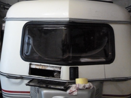

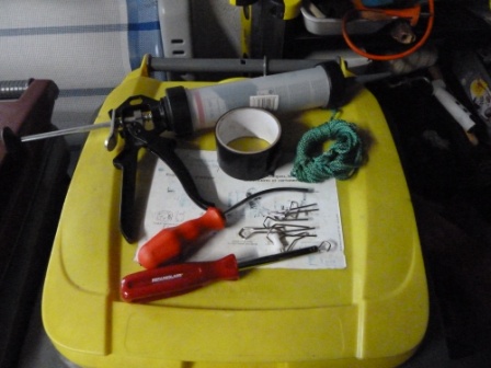

c'est fini, les joints sont posés, et bien posés. LRC m'a expédié le colis sans trainer, je m'y suis mis aussitôt. :merci:
eh bien:
1. le secret est dans une lubrification généreuse entre la fenêtre et la portée de joint.
2. faut mieux être à deux.
3. pour le joint latéral en deux parties j'ai recollé les deux panneaux en utilisant une bande adhésive double face fine et transparente.
4. nous avons trouvé utile de scotcher le joint en place sur la fenêtre pour la présentation de l'ensemble sur la fenêtre, sinon la rigidité du joint et l'effet de lubrification font qu'il s'échappe tout le temps.
5. la ficèle permet ensuite de bien disposer la lèvre intérieure, et en même temps on retire progressivement le scotch.
6. le mastic colle peut se mettre sans déborder trop, du collant jaune pour peindre permet de limiter les bavures.
7. l'outil de guidage de la clef est indispensable pour ne pas en ch..r, autant qu'une lubrification généreuse de la gorge de la clef.
8. 2/3h pour les deux fenêtres on n'en revenait pas.

Question, ou as tu trouvé l'outil pour mette la clef,?
j'ai trouvé une ensemble facom, mais les 3 différentes clefs sont vraiment trop grande, et le tarif!!!!!donc pas acheté..
Merci si tu peux me l'avouer...

je recherche les infos mais si tu en as besoin je te prête cet outil sans problème, mets moi ton adresse en MP. le site c'était un comptoir des outils ou quelque chose comme comptoir auto, rubrique outils de carrosserie...

http://www.allpartsclassic.com/fr/Outil ... ere-2.html
Où j'ai acheté le mien.... :ange:
Il semblerait qu'une clé mixte de 8 ou 9 à œil convienne également.
