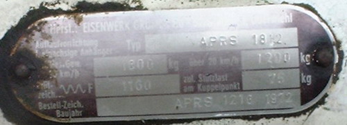

the bstfamily a écrit : Mais comment puis je savoir quel type de timon équipe ma princesse?
Euh c'est comme le Maroilles c'est inscrit dessus ;-)
Exemple :
