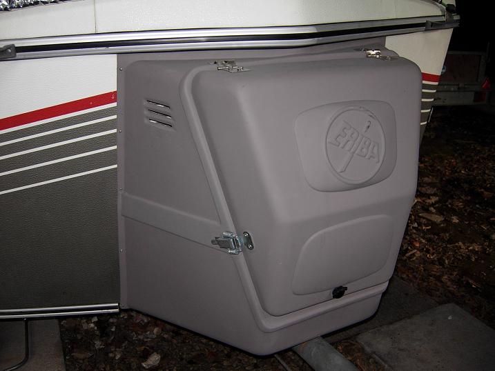

Re: J'aimerai repeindre mon coffre à gaz
Ponçage du coffre , sous couche pour pvc ,peinture mate ordinaire ,application au rouleau. Cdlt

vieux.lion a écrit :Ponçage du coffre , sous couche pour pvc ,peinture mate ordinaire ,application au rouleau. Cdlt
Travail de Pro ,rien à dire ou redire
