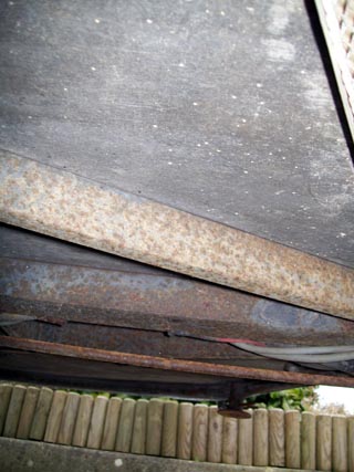

je suis à la recherche d'une Eriba puck, j'en ai vue une sur le bon coin (de 1978) elle est en Bretagne et j'habite le Morbihan mais je suis hésitant car le châssis n'est pas très beau il y a des traces de rouille un peu partout
et un truc bizarre dans le cercle rouge (voir photos) je précise que je ne me suis pas rendu sur place ce sont des photos que le propriétaire m'a envoyées. Je ne suis pas spécialiste et je viens de craquer pour cette formidable petite caravane.
Qu'en pensez-vous ?
merci beaucoup

- il y a des traces de rouille un peu partout
et un truc bizarre dans le cercle rouge - 2.JPG (74.44 Kio) Vu 6365 fois
- 1.JPG (36.57 Kio) Vu 6365 fois

Passe ton chemin, y'a du boulot et si tu n'es pas un tant soit peu bricoleur......et disponible
Puis 1500 roros quand même.

+1, laisse ça aux autres, trop de travail, à moins qu'on te la donne et que tu veuilles y consacrer ton temps, ton argent et que tu sois un super bricoleur..
comme t'as dis l'ami land cherche ailleurs et ne te presses pas!!
Quel est ton budget??

Je trouve le prix trop élevé :
- la table est un bricolage et non d'origine
- idem pour le store bleu
- tout le châssis est à traiter ( même si l'on ne voit de rouille perforante )
- le " pet " cerclé de rouge ne semble pas dangereux mais doit être refait au mieux et au plus vite
Sinon celle que te propose Ingalls86 est beaucoup mieux, car de plus elle est isolée.

Bonjour, vos conseils sont bien précieux.
Je dispose d'un petit budjet (maxi 1600 €) pour une Eriba Puck et je n'ai pas besoin d'auvent.

La cercle rouge, je crois que c'est le plancher qui a peter, c'est pas bon çapascal salaün a écrit :bonjour et bon vœux à tous !
Qu'en pensez-vous ?
merci beaucoup

Comme l'on dit les autres, à moins d'être un bon bricoleur
, cherche autre chose. On voit que le plancher est complètement piqué par les vers
et c'est une feuille de bois qui se détache, ce qui veut dire qu'en dessous cela prend l'humidité ++. Par contre si tu te sens pour changer le plancher essaie de la négocier à 1000 e maxi.
A plus
ALAIN

La corrosion sur les montants n'est pas très importante, des traces de piquage rien de bien grave qui remet en cause la résistance mécanique de la structure (d'après les photos). C'est assez simple de passer un coup de brosse métallique avec une meuleuse 125, ou une perceuse et de passer un coup d'antirouille partout.
Pour ce qui est du plancher, c'est plus délicat et je suis d'accord avec les autres : il faut vraiment jeter un coup d'oeil pour vérifier son état. C'est peut être rien, le choc d'un projectile qui a fait éclaté le bois ... ou un soucis d'humidité.
Pour vérifer l'état d'un bois, on prend un poincon et on enfonce. Si cela s'enfonce facilement, le bois est humide ; s'il s'effrite c'est qu'il est pourri ... et donc si c'est difficile c'est ok.
A 1000 euros c'est vraiment jouable si le plancher est correct. Faut voir les autres photos ... intérieur-ext.
