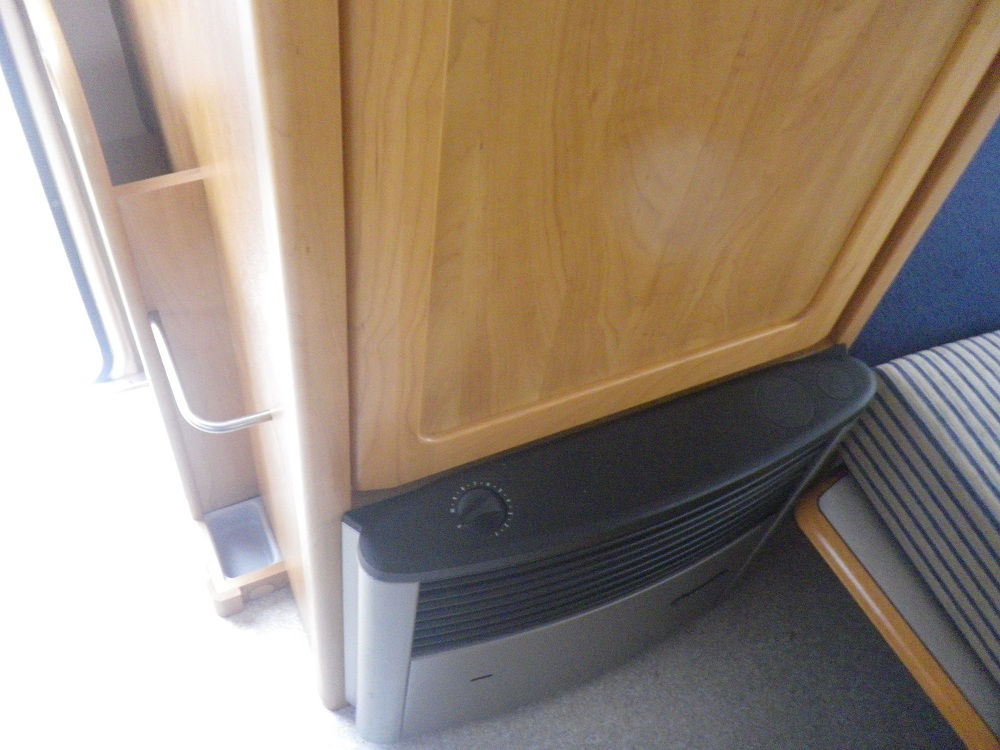

Re: supprimer son chauffage TRUMA pour gain de place
Tu ne gagneras pas grand chose à supprimer ton Truma.
Le poids gagné : je l'estime entre 5 et7 kgs
Il y a une prise d'air dans le plancher : la combustion se fait dans un circuit étanche avec prise d'air frais dans le plancher et évacuation des gaz brûlés par le toit ; donc après démontage, tu auras un trou dans le plancher.
Si tu veux récupérer un peu de rangement, la meilleure solution est de couper la planche en bas de penderie de façon à pouvoir accéder à l'espace derrière le Truma.
D'autre part, avec la météo folle que nous subissons, rien ne dit que tu n'auras pas un printemps plus que frais et qu'alors tu auras des regrets d'avoir démonté le Truma.

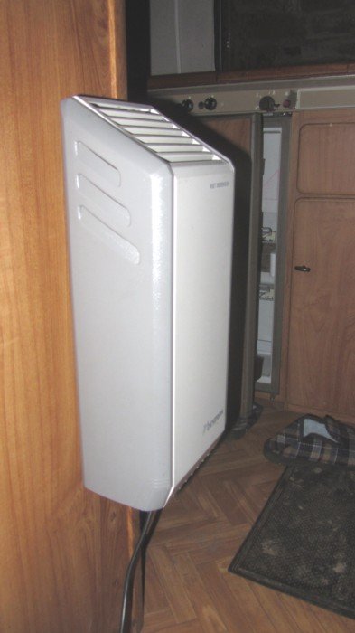

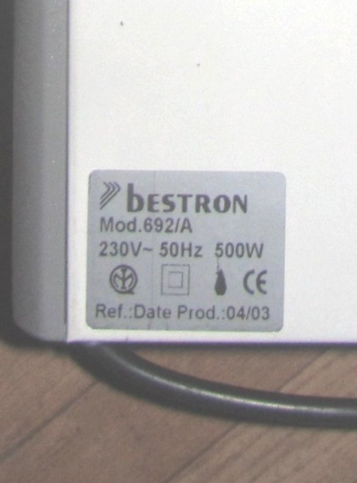

Bonjour à tous.
Personnellement je vais toujours en camping l'été .... avec des branchements électriques. bien souvent c'est du 7 à 10 ampères
je n'ai même pas de bouteille de gaz
, mais un petit chauffage électrique qui est suffisant.
j'ai tout enlevé et sans problème.
En poids environ 10 kg. à la place j'ai mis un casier à 12 trous, pour mettre des bouteilles eau "et vins"
J'ai une petite
familia 310 en 3 minutes avec le petit chauffage électrique il fait bon dans la caravane...
Pour la revente je ne suis pas certain des arguments chauffage ou pas, mon
elle est de 2002 donc le prix ne sera pas un argument à la vente. mais comme j'ai l'intention de la garder encore quelques années ... Marc76

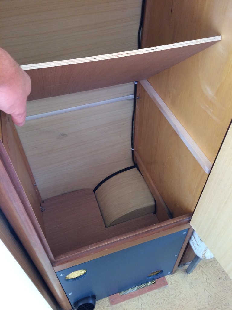

Idem !! Et si besoin très facile à remonter .Cdlt
- pas de poignée qui dépasse , un trou tout simplement
- 100_1766&.jpg (132.92 Kio) Vu 24818 fois
- 100_1768&.jpg (184.59 Kio) Vu 24818 fois

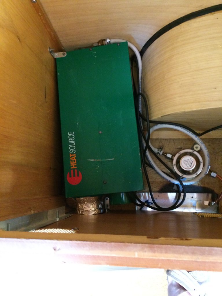

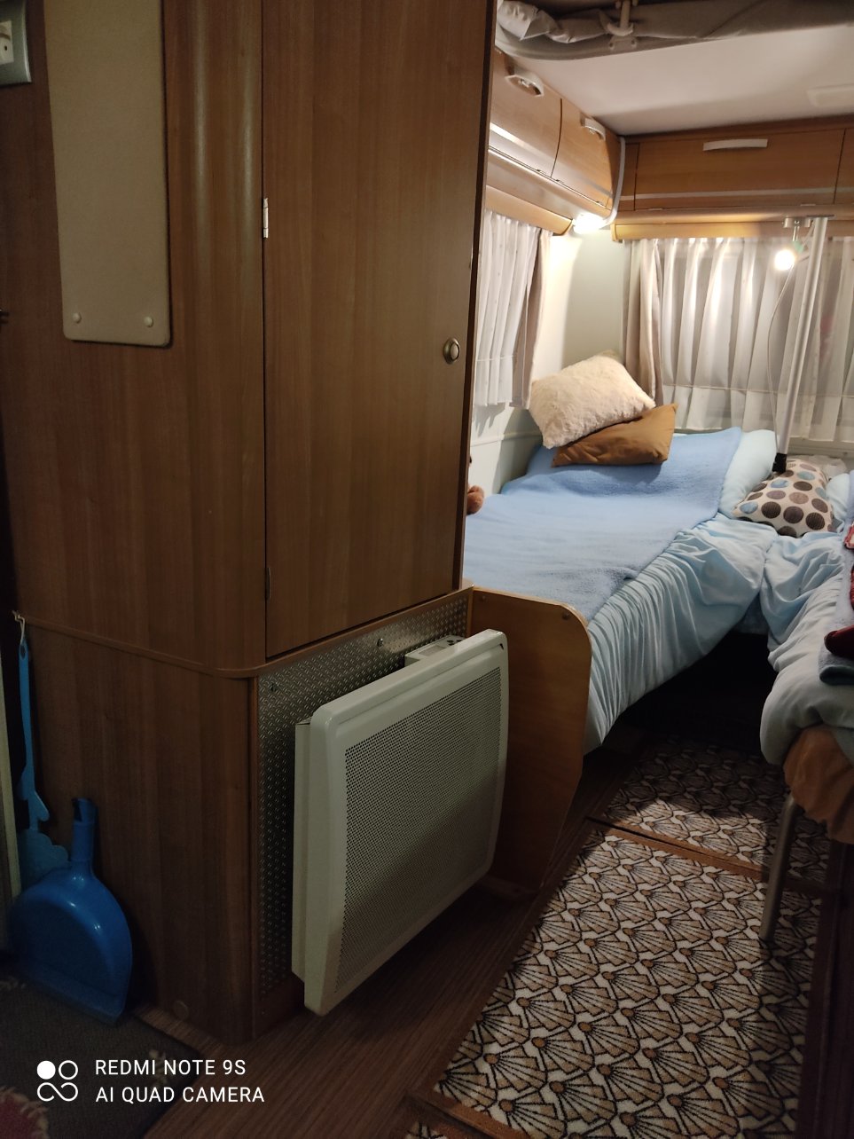

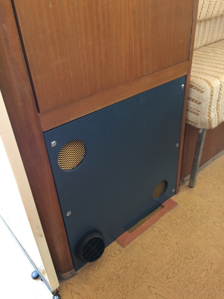

J'ai aussi enlevé le Truma, mais j'ai eu une autre approche. J'ai gardé un chauffage gaz, car nous faisons pas mal d'itinérant et parfois un peu de sauvage, donc pratique de ne pas toujours dépendre de l'électricité (vendue parfois bien chère pour une simple où notre batterie suffit).
Nous avons mis un chauffage pulsé double flux. Ca ne prend que le fond de la penderie, et moins de place prise dans le passage.
Et comme tu dis, ce qui compte, c'est que sa
convienne à chacun !

Nous, notre Familia n'est pas équipée de chauffage gaz.
Un chauffage électrique déposable a été installé par un précédent proprio, fixé sur la paroi de la penderie, par contre le système d'accroche verrouillable permet une dépose facile hors saison de chauffe. Mais à la place du chauffage gaz nous avons un placard de belle taille, il nous sert principalement de "cave" aux apéros, huile vinaigre et bouteille camping gaz pour les cuissons odorantes/grasses dehors. Je trouve dommage de ne pas avoir profité de la dépose du chauffage pour y installer une porte et utiliser cette place devenue libre.....

J'utilise l'espace derrière le chauffage pour ranger sac et pochette, à l'arrêt, la planche était équipée d'origine d'un petit trou pour pouvoir la retirer facilement, on peut aussi la visser par sécurité. Un petit caisson plastique avec son couvercle juste à la dimension dessus.
Cet été il servait à remiser les masques, gants jetables...

- Messages : 11961
Re: Supprimer son TRUMA pour gain de place
J'ai trouvé le tuto pour eribiste
Very HAPPY .
