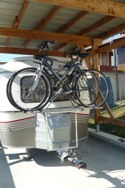

J'ai déjà trop de poids sur l'AR donc il fallait que je mette les vélos à l'avant.
Avec la roue de secours ce n'est pas très pratique de mettre les vélos sur la voiture (pas envie de rajouter 35Kg sur la fixation).
Sur le toit, j'ai pas envie de me faire mal
La boule sur le timon m’empêche de braquer une fois les vélos en place.
Alors
j'ai piqué une idée sur le forum...
et j'ai fait ça.....
vue de face.JPG (86.87 Kio) Vu 21073 fois
vue de coté.JPG (85.75 Kio) Vu 21073 fois
Là ça tourne correctement!

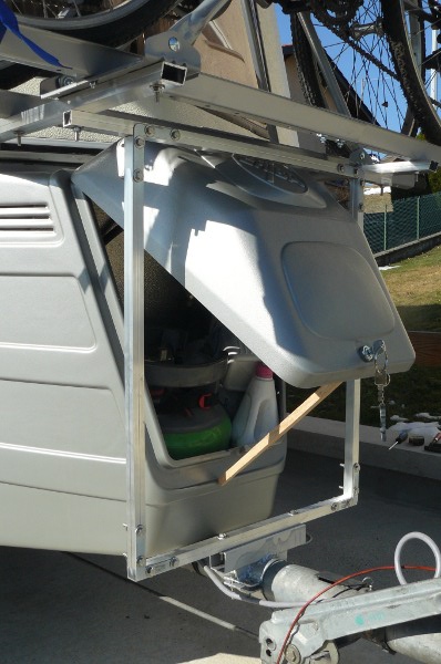

ouverture coffre à gaz.JPG (87.29 Kio) Vu 21073 fois
Mon plus c'est que je peux entrebâiller le coffre à gaz.

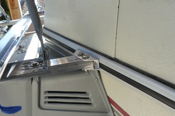

Il se fixe aussi sur la caravane ce qui donne une assez bonne rigidité
Voilà, c'est toujours sans prétention :mdr1: :mdr1: :mdr1:

Excellente idée et belle réalisation. Le seul reproche que je fais à cette installation est de boucher la vue à travers la caravane ; c'est une des raisons pour lesquelles j'ai renoncé à utiliser le porte vélo monté à l'avant.

Boulhaya a écrit :Excellente idée et belle réalisation. Le seul reproche que je fais à cette installation est de boucher la vue à travers la caravane ; c'est une des raisons pour lesquelles j'ai renoncé à utiliser le porte vélo monté à l'avant.
:hello: +1
L'utilité de voir à travers la : eriba : : un + aux rétroviseurs extérieur ! ! !
Ne pas oublier aussi la hauteur en surplus car tu risques d'avoir des surprises :( comme d'autres l'ont eu ! ! ! :( :pleur4:

oui c est vrai je n y avait pas pensé vu que j ai un break et que je suis bas le rétro intérieur ne me sert pas : Cara :

Merci de vos réponses!
J'avoue ne jamais avoir pensé à regarder par l'intérieur de la caravane!
Il faut pour ça que les rideaux soient ouverts et qu'ils le restent. Et deuxièmement, il faut avoir une voiture haute et ce n'était pas le cas jusqu’à maintenant!
C'est la première fois demain que je vais atteler le suzuki qui est plus haut et qui pourrait permettre de voir par l'intérieur.

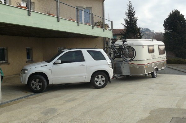

C'est donc la première fois que je sortais la triton derrière le vitara.
ça change!
Je comprend ce que vous disiez au sujet de la vue par l'intérieur! Je n'avais jamais vu ça avant.
Je veux remercier les copains qui m'ont permis par leurs conseils d'acheter ce vitara.
Juste un photos pour finir!
le retour.JPG (81.22 Kio) Vu 20984 fois
Une grande première : je peux remonter la triton chez nous sans prendre le tracteur que je vais pouvoir vendre
Merci encore à landeriba et à Christophe!

ça change la vie du caravanier. Je roule nettement moins vite. C'est une autre façon de voir les choses. Mais en fait, je n'ai été qu'a la bascule qui se trouve à 4Km de chez moi! ce n'est pas un grand voyage mais suffisant pour être étonné. Plus haut, tu parlais du bruit, je n'ai pas roulé vite (80 maxi) donc je n'y ai pas fait attention.

Je ne connaissais pas ce système, pouvez vous m'indiquer si l'armature est vendue par un distributeur ou si c'est fait par vos talents de bricoleurs?

j'ai acheté deux porte-vélo pour mettre sur une galerie
quelque bouts de ferraille
3m de tube alu de 22X22
8 équerre de 100mm
2 fois 1 m de tube rectangulaire alu de 40X22
1m de U alu de 22 int
La visserie inox
Le tout pour moins de 70€
et j'ai tout fait avec mes petites mains! :taré1: :taré1: :taré1:

J'aimerai me lancer et en faire autant. C'est juste dommage que tu ne puisses pas ouvrir un peu plus le coffre avant.

L'ouverture du coffre à gaz est suffisante pour changer la bouteille. Alors que demande le peuple?
